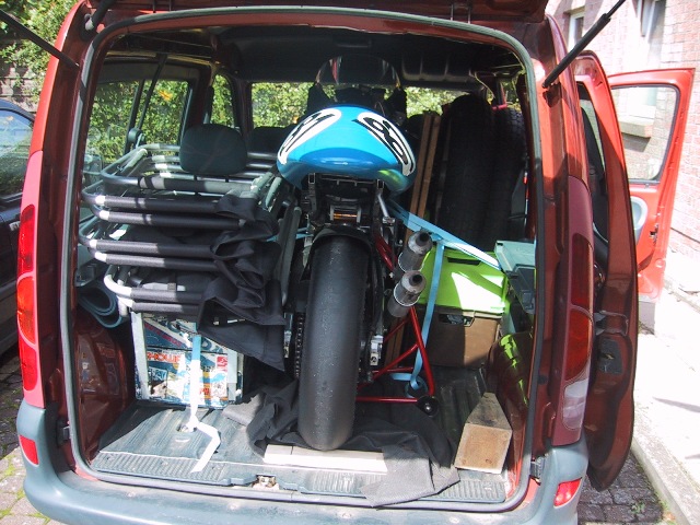

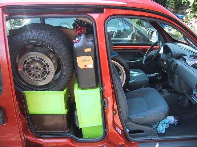

Ich versuche mal ein Bild meines beladenen Kangoos zu posten, damit man sieht, dass das Umladen auch schon etwas Zeit beansprucht.
Gruß, Stefan
[image][image]

Der ADAC soll angeblich in der Vergangenheit bei der Pannenhilfe schon Batterien verkauft haben, auch wenn der Fehler woanders lag ... also müssen die wohl welche dabei haben ...
Ich habe im Urlaub immer genau die gleichen Kisten dabei (auch grün und schwarz), daran kanns also nicht liegen :-D
