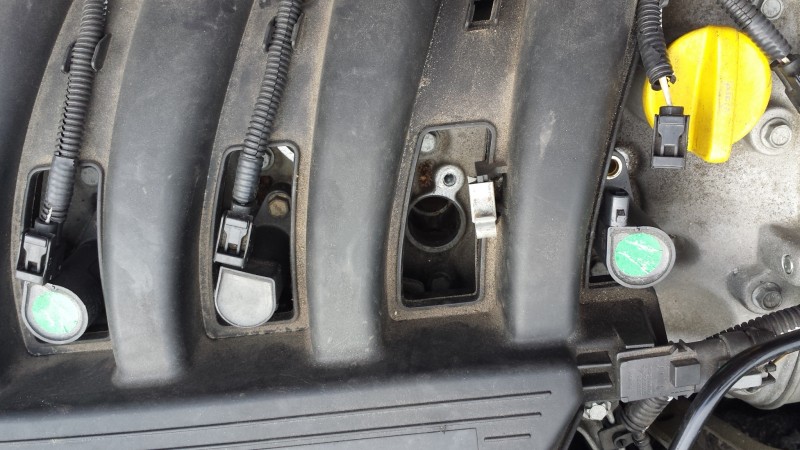

Habt jemand eine bildliche Anleitung worauf ich achten muss, wenn ich alle 4 Zündspulen wechsel will. Ich weiß nicht welche Klammern ich lösen muss oder ob????
Fotos wären nicht schlecht, damit ich es besser verstehe...
Kangoo 1.6 16 V

Ich gehe mal vom Kangoo erster Serie aus?
Da brauchst Du keine Bildchen...
Nimm die Abdeckung des Motors ab (falls noch vorhanden) darunter siehst Du die schwarze Ansaugbrücke. Zwischen deren einzelnen Kanälen stecken die Kerzenstecker mit intergrierten Spulen, da entfernst Du nun die Anschluß-Stecker und löst anschließend mit einer 10er nuß an Verlängerung die 6-kantschrauben der Zündspuleneinheiten. Danach ganz normal abziehen wie einen Kerzenstecker, das wars...

Hm....so wie Du schreibst klingt es einfach ;) ..ich stell mich nachher mal davor und guck ...ich kann nix kaputt machen oder?
zündspulenwechsel
suesse1974, (vor 4548 Tagen) @ suesse1974
Geschafft.oh man.....das war ja wirklich einfach :D
