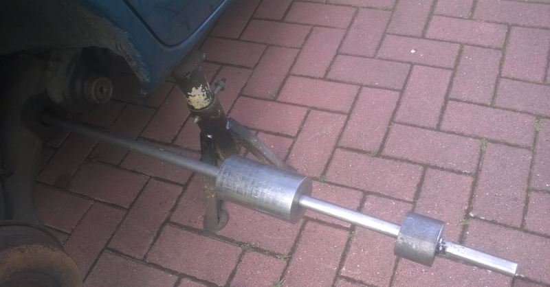

Sowas:
KLICK
Das dünne Ende wird in den Drehstab geschraubt, dafür hat er ein Gewinde, und dann kann man ihn herausklopfen, indem man das "Gewicht" gegen das "dicke Ende" schlägt. Ist aber bei festsitzendem Drehstab (Rost) aussichtslos
Gruß, Schrauber

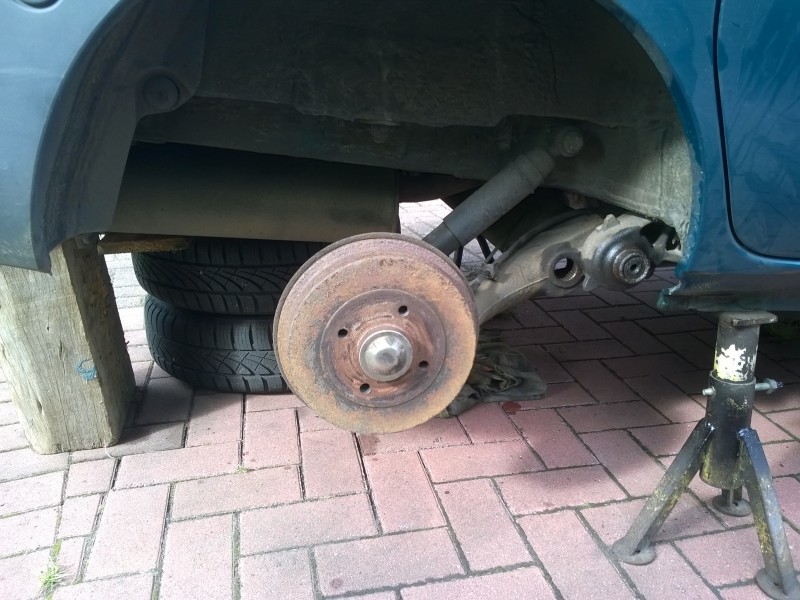

Es ist bei mir der hintere rechte...
Das kann gut sein das ich das Gewinde in Kürze rausziehe....
Aber ich werd das ordentlich einweichen und schön warm machen bevor
ich dran zieh...
Reinschweißen kann ich das ja dann immer noch...
Die Hoffnung stirbt zuletzt (-:
Schönen Gruß
Andre

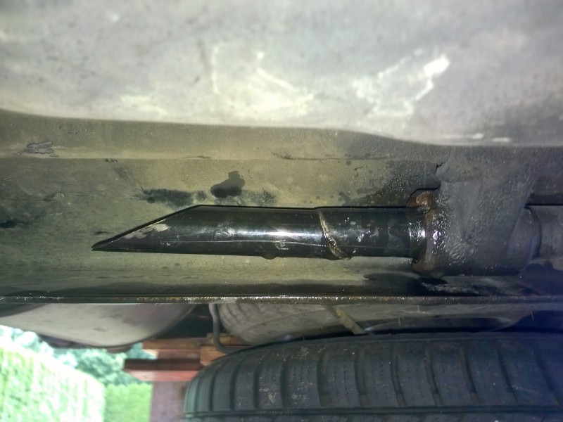

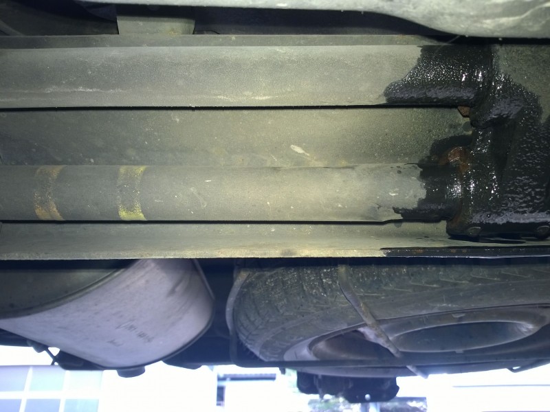

Hier sieht man das die Bruchstelle ziemlich nah am Zwillingslager ist...
Drehstab....jetzt bin ich an der Reihe...
Andokan, (vor 4295 Tagen) @ Andokan
Moin moin
So....der "einfache" Teil ist geschaft....
Da muß man ja drauf rum kloppen wie ein Irrer eh da was kommt (-:
Wie ihr seht habe ich am Zwillingslager recht wenig Fleisch zum dranbraten...
(Das linke Stück vom Riss hängt nur an einem cm noch dran...)
Ich habe vor für das Mittelteil eine Stange rein zu schweißen und einen Negativhammer
zu nehmen.
Und ich kann dem nur beipflichten...das äußere Stück war so eingerostet da hätte ich
jedes Gewinde mit kaputt gemacht..
Schönen Gruß
Andre

Schrauber, (vor 4295 Tagen) @ Andokan
Sag' ich doch! :-D
Das könnte aber reichen!
Frohes Braten und Klopfen, Schrauber

Ich hab das gestern mal mit Stange ins Loch schweißen und Negativhamer mit 6 Kilo Gewicht probiert...
Hatte nicht so viel Zeit....heute nächster Versuch....aber hab seit dem irgendwie total den Brechreiz und einen rechten Arm der etwas lahm ist...
Ist das normal ?
Gruß Andre

Das mit dem Negativschlagpilzwerkstattzughammer hat in Verbindung mit Hitze wunderbar funktioniert...(-:
Jetzt warte ich nur noch auf das Ersatzteil dann kanns weiter gehen...
