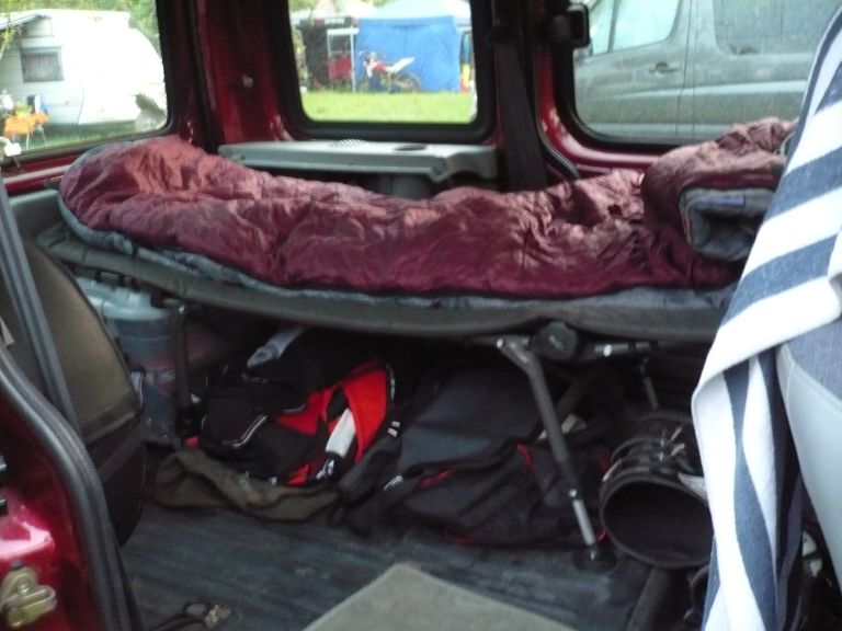

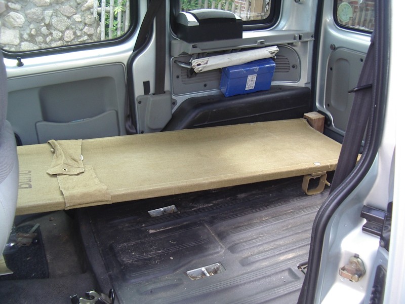

marunde, (vor 4482 Tagen)
Ja ich weiß saubermachen muss ich noch aber ich wollte nur mal anpassen[image]
und es passt in voller Länge.
:-D

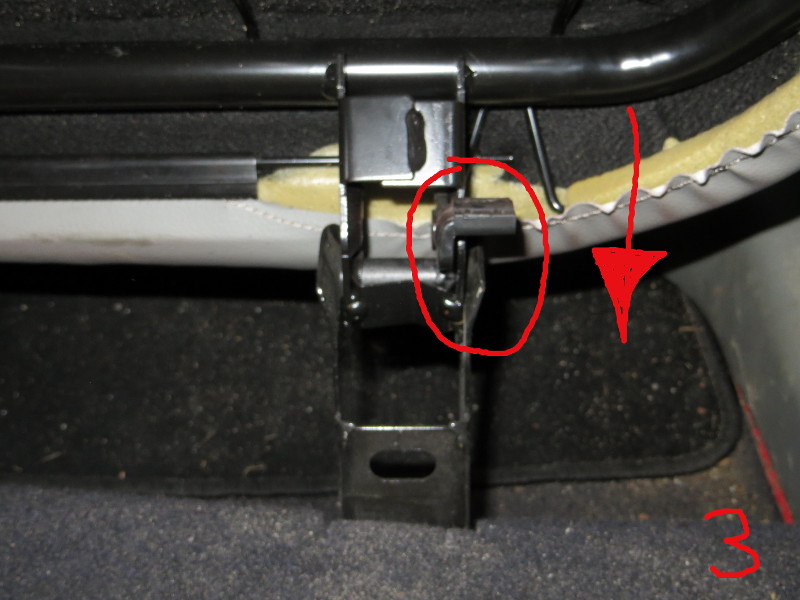

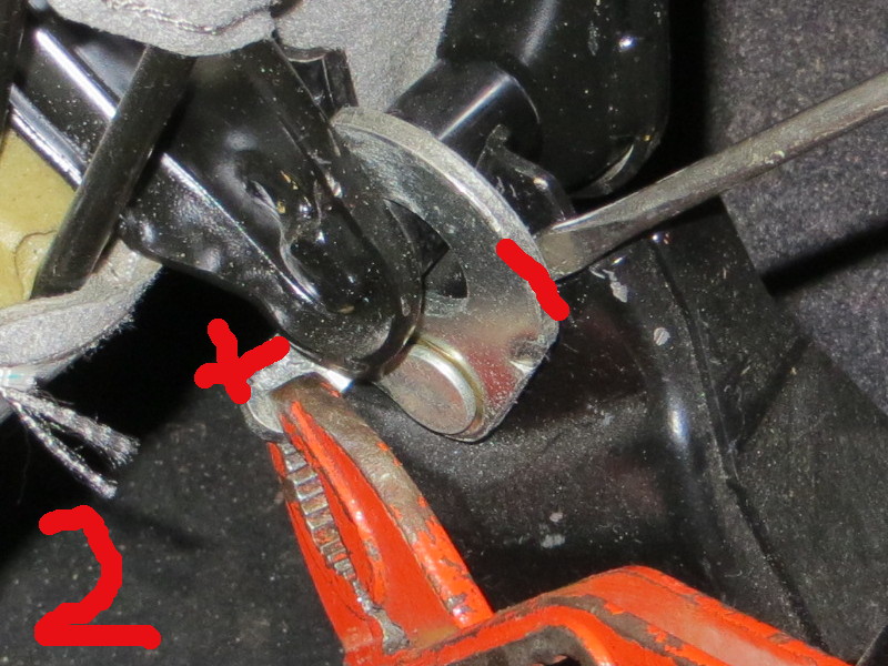

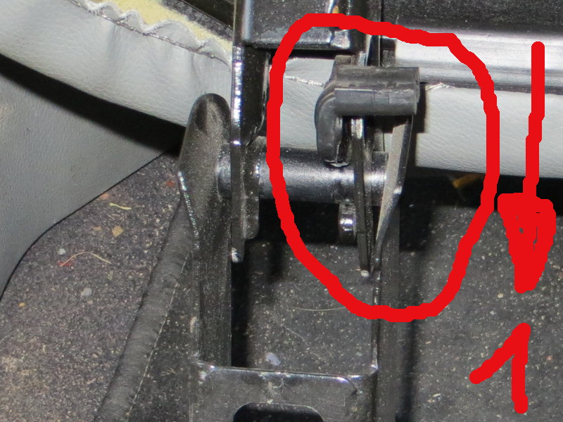

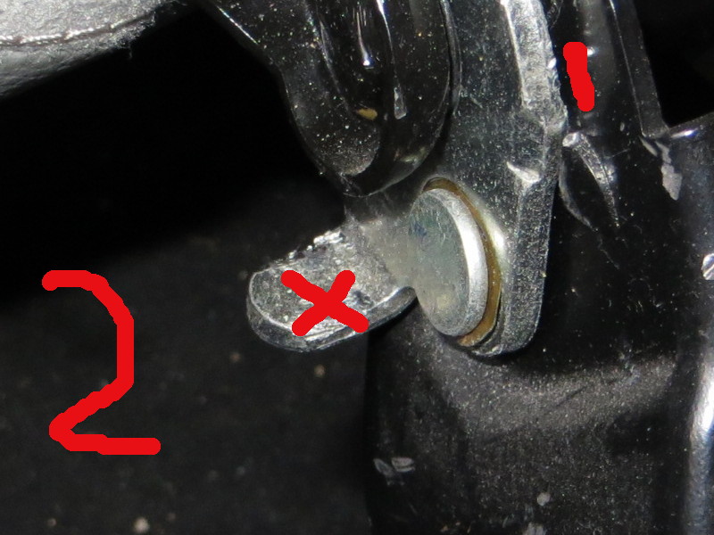

G1 Sitzbankausbau Bilder
Martin Gensch, Hannover, (vor 4230 Tagen) @ Martin Gensch
Sitzbank umklappen, dann zuerst den Einzelsitz hochklappen, dann an den beiden Stoffschlaufen die Verriegelung für den Zweierteil lösen und die Sitzbank hochklappen
an Punkt 1 den Hebel runterdrücken
an Punkt 2 mit Schraubenzieher den Hebel etwas zur Seite drücken und mit Wasserpumpenzange drehen
an Punkt 3 den Hebel runterdrücken,
Sitzbank nach oben wegheben.
Littlefirefairy, (vor 4229 Tagen) @ Martin Gensch
Hey,
habe die Bilder erst entdeckt, nachdem ich meine letzte Antwort schon abgeschickt hatte.
Vielen lieben Dank für die Mühe :)

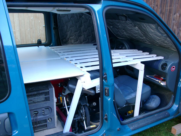

marunde, (vor 4474 Tagen) @ froschkoenig

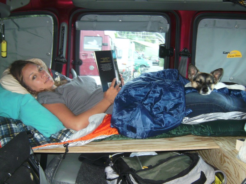

So, gerade wieder zurück vom Liegentest.
Hat wunderbar funktioniert und mein Rad hat auch noch mit ins Auto gepasst.
Die Liegenholme sind 188 cm lang und die Breite beträgt 55 cm.
Den Beifahrersitz ganz nach vorn geschoben ,die Holme der Liege über die Seiten des Sitzes geklemmt und am Ende des äußeren Holmes habe ich noch ein Holzstück zwischen Tür und Holm gesteckt um die Liege noch etwas zu verlängern (Fußfreiheit).
Der Kangoo Ist jetzt auch ein Wohnmobil.

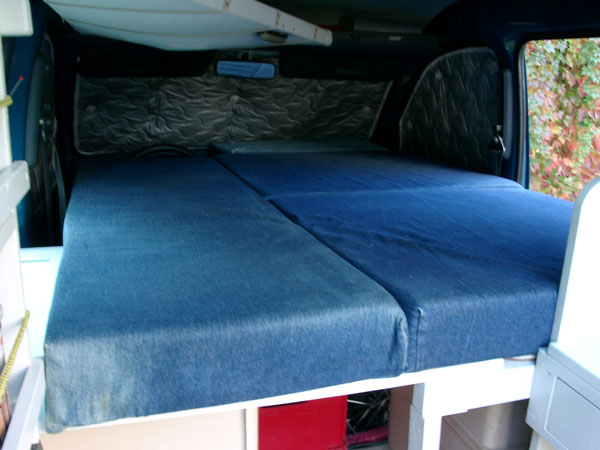

JAU ⌂, 74632, (vor 4456 Tagen) @ marunde
Kann mich auch nicht beschweren:
Nur hab ich mehr Platz. :-P
Ganz links die Kiste mit Verbrauchsmaterial und Werkzeug, muss ich mal noch durch ne niedrigere ersetzen. Rechts davon die dreckigen Enduroklamotten, dann normale Kleidung und Waschkram, ganz rechts Schuhe und drunter ne Kiste mit Schrauben.
Fresskorb und Kühlbox am Beifahrersitz. Sprit und Wasser liegen unterm Auto im Schatten. Auf dem Reserverad liegen Mütze und Regenjacke griffbereit (sah am Freitag bissl Gewittrig aus)
Für Grill und Pavillon hat ein Kumpel gesorgt.

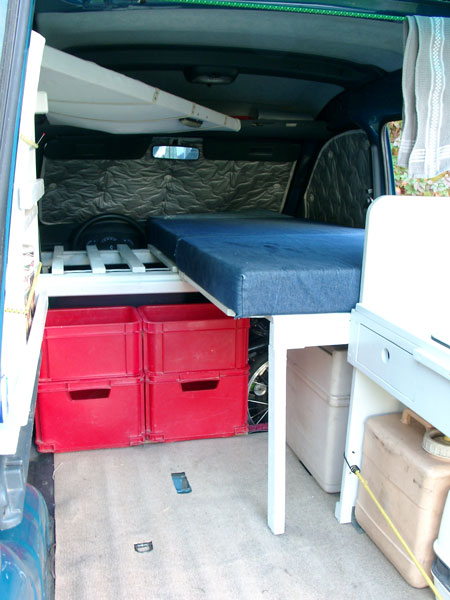

Schrauber, (vor 4230 Tagen) @ wüstenkangoo
Oder so:
mehr Aufwand, mehr Komfort
Mit Einzelbett ...
... oder Doppelbett
der "Unterbau"
Gruß, Schrauber
