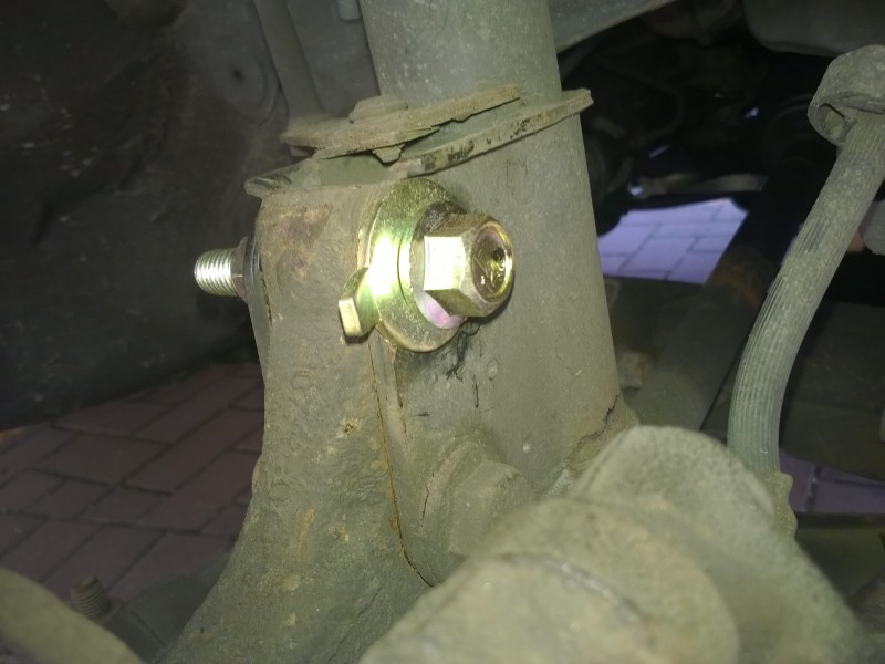

Andokan, (vor 4163 Tagen) @ Andokan
Moin moin
Das mit der Einstellschraube ist (meiner Meinung) eine super Sache...

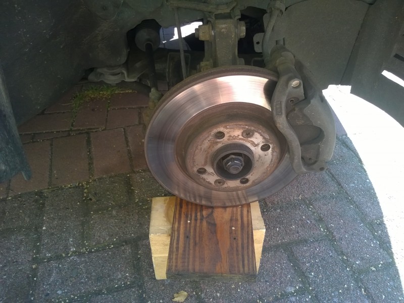

Ich habe meinen Kangoo auf ebenen Grund gestellt.
Aufgebockt obere Schraube der zweien gegen die Einstellschraube getauscht (noch nicht ganz fest gezogen).
(Wenn mann positiver werden möchte gehört die Nocke in Richtung Federbein und die Lasche der Scheibe nach aussen)
Ich habe mir dann noch mit nem Stift die Position der Nocke am Schraubenkopf angezeichnet (nur für mich damit ich weiß wie weit ich den Einstellbereich ausgereizt habe).
Untere Schraube etwas lockern.

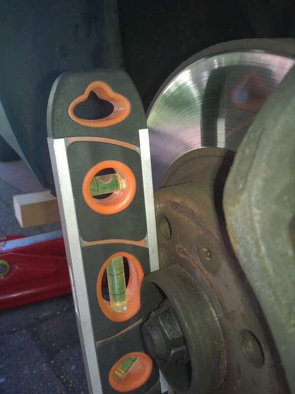

Dann hab ich das Auto auf zwei gleich große Holzstücken gestellt...Wasserwage ran und dann am Bolzen gedreht bis leicht positiv.
(Es ist doch immer gut eine positive Einstellung zu haben (-: )
Dann nur noch den Bolzen halten und die Mutter festziehen.
Natürlich auch noch den unteren Bolzen wieder fest ziehen...

Wenn Du den Sturz veränderst, andert sich auch die Vorspur mit. Ist dir bewusst?
Warum: Weil Du die Anbindungpunkte der Spurstange am Schwenklager zur Achse Domlager - Kugelkopf im Querlenker änderst (größer oder kleiner). Abstand der Kugelköpfe an der Lenkung bleibt konstant, also fahren die Räder Spur mäßig vorn zusammen oder ausseinander. Spur unabhängig von Sturz einstellen und umgekehrt geht nicht.
Tipp:
Mit Felge/Rad das ganze machen:
Sturz läßt sich in MM Luft auf Felgenhorndurchmesser bei Senkrechter Wasserwaage umrechen. Dann ist genauigkeit größer.
Sturz muss bei der Methode immer zweimal gemessen werden.
Einstellen und dann viertel Radumdrehung weiter zum kontrollieren. (ausgleich Abweichungen Rundheit.)
Spur kann man genauso auf Rad-/Felgendurchmesser umrechnen. Abweichungvorne hinten messen. Liegt dann im zulässigen Bereich oder nicht.

Andokan, (vor 4162 Tagen) @ biggi
Moin Biggi
Echt gut erklärt ! Danke !
Ich hatte das gesehen wie ich die obere Schraube draussen hatte und ein wenig hin und her geschoben hab das sich die Spur ändert.
Ich war allerdings der Hoffnung das sich der Verstellte Sturz in dem Umfang im Verhältniss zur Spur nicht zu doll auswirckt...
Ich werde das am besten die Tage nochmal versuchen zu messen.
Und ich werde die Reifen im Blick haben ob sich etwas bei der Abnutzung ändert..

Sturz-Einstellschraube
Andokan, (vor 4148 Tagen) @ drsilver
Moin Danny
Such mal bei E bay nach pfa100-14
Set für 22,50 incl. Versand...
Gruß Andre
drsilver, (vor 4146 Tagen) @ Andokan
Guten Morgen!
Herzlichen Dank für die beiden Links. Ihr seid die Besten!!!
Danny
drsilver, (vor 4136 Tagen) @ drsilver
Hi zusammen!
So, der Werkstattmeister hat seinen Segen gegeben und ich die Schrauben bestellt. Die Ursache für den komischen Sturz ist immer noch unklar, da alle relevanten Teile in Ordnung sind und der Kangoo zudem unfallfrei ist. Irgendwie komisch ...?!
Blöd nur, dass ich nun zum zweiten Mal die Spur einstellen lassen (und bezahlen) muss.
Werde mal ein paar Vergleichsfotos reinsetzen (Vorher / Nachher).
Gruß und schönen Abend,
Danny
Andokan, (vor 4124 Tagen) @ drsilver
Moin moin
Noch ein kleiner Nachtrag zu dem Thema ...
Es muß wie schon angesprochen definitiv die Spur neu eingestellt werden wenn der Sturz per Sturzeinstellschraube eingestellt wird !
Die Spur verstellt sich ziemlich stark durch die Korrektur des Sturzes mit der Schraube…
Schönen Gruß
Andre
drsilver, (vor 4122 Tagen) @ Andokan
Hallo zusammen!
So: Schrauben sind drin, Sturz wieder normal und Spur natürlich auch eingestellt. Zusätzlich noch die Reifen vorne und hinten getauscht, um die ganze Sache mal beobachten zu können. Die Spur war vom Vorbesitzer nicht richtig eingestellt worden und die vorderen Reifen ein wenig einseitig abgenutzt.
Fährt sich nun ganz anders ... ein Traum in Gegensatz zu vorher!!!
Tolles Auto!!!
Danny
