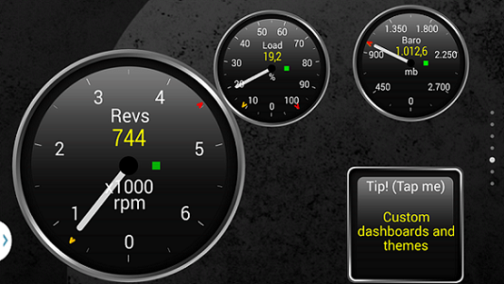

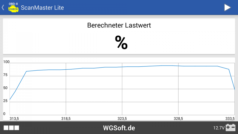

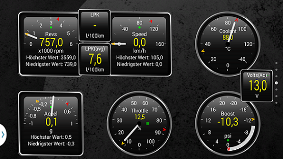

ghopper ⌂, Hildesheim, (vor 4261 Tagen) @ thommes
Moin,
eben auf der Fahrt zur Arbeit ausprobiert.
Ich schaffe fast 100%.
Welche App nutzt du und vor allem: Sind die Fahrzeugdaten alle korrekt im Profil?
Lege heute abend noch Screenshots mit einigen anderen Min./Max.-Daten nach.
Screenshots
ghopper ⌂, Hildesheim, (vor 4261 Tagen) @ ghopper
Moin,
hier die Screenshots von heute morgen:
"Load" im oberen Bild, die Max.-Werte sind die roten und die Min.-Werte die orangenen Pfeile.
Immer vorsichtig bei errechneten oder kalkulierten Werten. Auch wenn Du den 1.2 16v mit Gewicht, PS, KW, Hubraum u.s.w. eingeben kannst sind trotzdem nicht alle Werte real. Siehe meinen Verbrauch, der ist real nicht über 7,3 Liter bei gemischter Fahrweise.
Zur Zeit teste ich meinen neuen 1.2 16V D4F 730
Es ist nun mal der kleinere 16-Ventiler. Kann nur aus Erfahrung sagen das Zündung (Kerzen), Motorluftfilter, Drosselklappe und Öl schon wichtig sind, wenn man auch links mitfahren möchte.
Nur beim plötzliche Gasgeben, "verschluckt" er sich
Die App Torque Pro hat ein Plugin namens "Knock Detector", damit lassen sich (angeblich) Fehlzündungen einfangen. Ich hatte bisher noch keine, daher ohne Gewähr ;-)
Die Klimaanlage war nicht zufällig an? Der Kompressor schnappt sich gefühlte 5-7 Pferdchen beim einkuppeln...

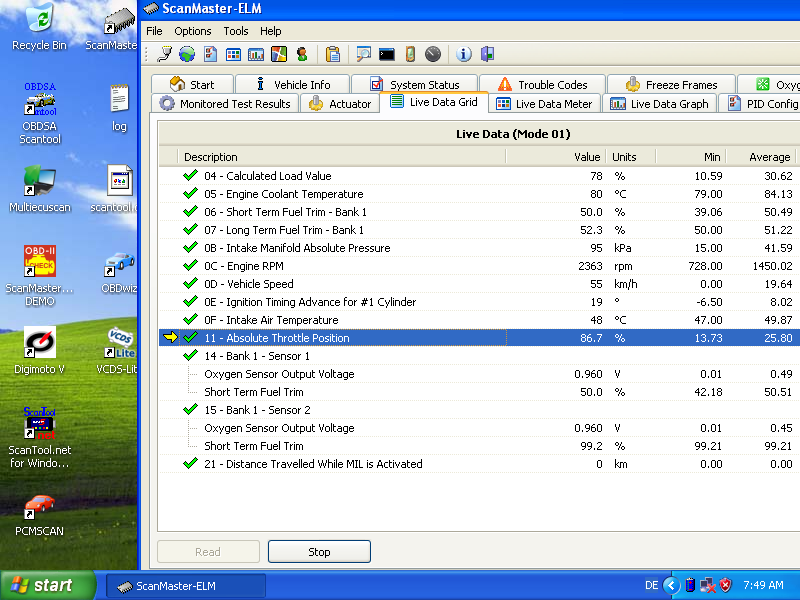

thommes, (vor 4260 Tagen) @ JAU
Hallo und @ghopper vielen dank für die tollen screenshots.
Welchen Motor fährst du denn?
Also ich war heute beim TÜV und hab natürlich auch eine AU gemacht.
Es war alles O.K.
Da das Fahrzeug nun auch endlich angemeldet ist, konnte ich auch mal eine RICHTIGE Probefahrt machen.
Hier mal ein Screenshot bei absoluter Vollast:
Also wenn ich ihn bergauf so richtig quäle, so fahre ich aber NIE , komme ich auf 89%.
Mehr geht wirklich nicht. Interessanterweise geht die Drosselklappenposition auch nicht über 86% !
Ich denke der Calculated Load Value Wert wird von der MOTORSTEUERUNG aus Drehzahl und Einspritzmenge und Luftmenge errechnet.
Also ich denke er sollte ca. 100% erreichen, z.B. weil es bei ghopper ja auch so ist.
Die Steuerung würde meiner Meinung nach aber auch abregeln wenn z.B. der Lambda Wert nicht mehr stimmt. Also könnte es auch solch einen Grund haben....
Einen Zündkerzenschlüssel hab ich heute bestellt, und werde sie mal sauber machen, und den Elektroden Abstand wieder zurecht kloppen. Das ich sie tausche ist sehr unwahrscheinlich, da müssen sie schon echt übel aussehen.....
Vielleicht weiß ja jemand noch etwas genaues...

ghopper ⌂, Hildesheim, (vor 4259 Tagen) @ thommes
Ich habe übrigens erst jetzt gesehen, das du im Anhang deinen Motortyp angegeben hast.
Da du den gleichen Motor hast, wundert es mich weiterhin, dass ich nicht die 100% erreiche.
Musstest du deinen auch so extrem quälen, um so hoch in der Calculated Load Value kommst?
Thomas
Hier noch ein Screenshot von Scan Master. Habe beim Anfahren von der Ampel beim hochschalten ab 3. Gang kurz durchgetreten. Hatte mit quälen nix zu tun und ich hatte dann knapp 60 auf dem Tacho.
