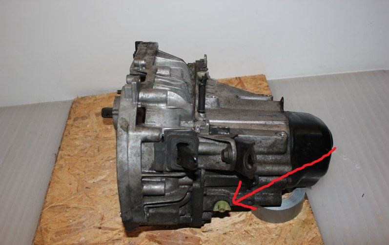

Habe im Internet das folgende Bild eines 1,9er Kangoo D55 Getriebe gefunden:
Ich persönlich fände den Gummistutzen oben mit der abnehmbaren Plastikkappe ideal zu Öl einfüllen (Trichter drauf und dann ueber den Batteriekasten hinweg rein mit dem Öl), aber:
An vielen Stellen im Internet wird in Sachen Öl einfüllen eine Plastikschraube vorne seitlich erwähnt. Diese ist hier auf dem Bild auch sehr gut zu sehen.
Was mir nun nicht klar ist:
+ Ist der Gummi mit der Plastikappe dann die Entlüftung? Kann ich mir eigentlich nicht vorstellen?
+ Die "Flügelschraube" ist ja (zumindest sieht es auf dem Bild so aus) recht tief angeordnet. Ist das wirklich der Platz für die 3,4 Liter Getriebeöl dann, wenn das so tief sitzt?
+ Und wie komm ich da dann ran zum Einfüllen? Wie gesagt, der Gummistutzen oben ist sogar schön flexibel, also optimal eigentlich, aber wenn da oben das Öl reinkommt, für was ist dann diese Flügelschraube?
OK, vielen Dank für Eure Antworten, ich geh jetzt nochmal unter das Auto und suche diese Flügelschraube. Bisher hab ich sie noch nicht gesehen:-(

Zwischenstand am 16.08.2014: wo kommt das Getriebeöl rein?
VEC-LOTHAR, (vor 4488 Tagen) @ es_huz
Moin
Ja, da passt alles rein :-)
Ich habe das so gemacht, dass ich einen Schlauch in passender Größe in das Loch der ausgedrehten Flügelschraube gesteckt habe und das andere Ende irgendwo im oberen Bereich festgemacht habe. Auf dem Schlauch dann einen Trichter und langsam das Getriebeöl eingefüllt. Bitte ein passendes Gefäß vorher direkt unter der Flügelschraube stellen, da Getriebeöl auch auslaufen könnte. Das Getriebe ist voll, wenn in der Öffnung der Flügelschraube nichts mehr rein geht. Schlauch entnehmen und Flügelschraube draufdrehen....fertig!
Nutzt du den Entlüftungsschlauch des Getriebes, so wird da fast nichts reingehen, denn die Luft im Getriebe kann nicht entweichen.
meinautoistkaputt, (vor 4487 Tagen) @ VEC-LOTHAR
Genau so! *thumbsup*
Ich habe den durchsichtigen Schlauch aus dem Baumarkt genommen, Außendurchmesser 10mm.
Erhitze das Öl auf 40 - 50°C. Dadurch wird es flüssiger und bildet nicht unnötig Luftblasen im Schlauch.

es_huz, (vor 4487 Tagen) @ es_huz
Vielen Dank für Eure 3 Antworten. Es ist jetzt alles klar:
Öl kommt "unten" per Schlauch an der "Flügelschraube" rein und der "Gummistutzen mit der Plastikkappe" ist dann nur dazu da, wenn ich das Öl ablasse oder nachfülle: in dem Fall Kappe ab, dass es besser fliesst oder flutscht.
Jedenfalls hoffe ich, dass der Thread hier mit den Bildern später mal noch jemandem anderen helfen kann. Kangoo ist Neuland für mich, aber so langsam werd ich warm damit.
Schoenes WE und Danke nochmal. Jetzt melde ich mich dann erst wieder, wenn der Fall abgeschlossen ist;-)
Gruss
Eckhard
JAU ⌂, 74632, (vor 4487 Tagen) @ es_huz
Nö.
Die Plastikkappe dient nur als Schutz das kein Dreck reinfällt, Luft kann aber rein und raus. Bei uns aufm Prüfstand wurde gefüllt und auch wieder abgesaugt, mit bereits montierter Entlüfterkappe gings weder schneller noch langsamer.
