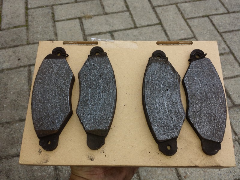

ingolf, B, (vor 4423 Tagen) @ Cosmopolit
was passiert, wenn du die Bremsklötzer ausbaust, die Führungen säuberst und sie wieder einbaust?
Ist ganz außen an der Scheibe ein geringer Grat? Quietscht es auch noch wenn die Klötzer an der Kante, an der sie an den Grat stoßen ein wenig mit der groben Feile abgeschrägt worden sind?
Grüße, Ingolf
Bremsklötze
Cosmopolit, (vor 4423 Tagen) @ ingolf
Die Führungen habe ich schon sauber gemacht, laut Wiki Anleitung (Danke!)
Ja, da ist ein Grat, gar nicht so gering, vielleicht 2 mm. OK, ich werde die Bremsklötze ein wenig abfeilen, aber ich glaube, das Problem liegt bei nicht nachlassender Spannung an den Klötzen insgesamt. Übrigens liegt der Bremszylinder 3-4 mm ausserhalb der Bremsklötze, ist das normal (also er drückt nicht mit der ganzen Fläche darauf)

Ja,
es wurden auch die Scheiben erneuert, alles Textar.
An der Scheibe ist mir nix aufgefallen, schaue ich mir die Tage mal an.
Also,
heute Beläge gewechselt. Das abgehobelte Pärchen kommt von der linken Seite. Die Scheiben sind noch kräftig, habe zwar nicht gemessen aber man sieht es im Verhältnis zur Außenkante. Da geht noch einiges.
Die Bremsen wurden 06/2012 (vor 40.000km) vom Fachmann erneuert. Scheiben, Beläge und Bremssattel links. 2 Monate später hat es links gequietscht, und da ich in anderer Sache dort einen Termin hatte, haben die nochmal "drübergeschaut". Quietschen war dann weg.
Nun öffne ich besagten Sattel und sehe die Gummidichtung vom Bremskolben beschädigt :-(
Den Kratzern auf dem Belagrücken zufolge glaube ich zu wissen wie das Quietschen beseitigt wurde. [image]
Nochmal nachgehakt:
Rechts habe ich den Kolben mit mit einem Stück 6x4 Latte und Schraubzwinge zurückgedreht. Klappt super.
Links konnte ich das mit meinen Daumen machen, obwohl der Kolben aufgrund der schmalen Beläge recht weit draußen war. Hat mich gewundert!?
Hier nochmal Bilder der Beläge:

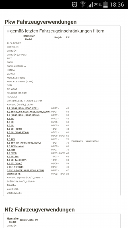

Textar Brakebook/ Was sind denn das für Dinger?
ghopper ⌂, Hildesheim, (vor 4416 Tagen) @ ghopper
ich ich habe gerade mal versucht festzustellen, warum Textar 2 verschiedene Belagsätze für das Känguru (2198009 für Postfahrzeuge und 2198003) nicht für Postfahrzeuge anbietet.
Bzw. was der Unterschied zwischen normalen und Postfahrzeug-Bremsen sein könnte.
Ich sehe nur die unterschiedlichen Warnkontaktlängen, und die kann ich ja sowieso nicht anschliessen.
Dabei bin ich auf diese Teile gestoßen und die kommen mir überhaupt nicht bekannt vor:
Link zum Textar Brakebook
Ich könnte schwören sowas an meiner Bremse noch nicht gesehen zu haben.
Es gab mal irgendwelche Bleche, die sollten Verschmutzungen der Belagführungen verhindern. Ist das wohl sowas???
JAU ⌂, 74632, (vor 4415 Tagen) @ ghopper
Hat der 4x4 an der VA.
Die Bleche sind die Belagführung. Rostfrei und einfach auszutauschen.
Horst, (vor 4415 Tagen) @ JAU
hat der 4x4 eine andere Bremsanlage vorne?
Oder passen die Bleche bei allen sind aber nur beim 4x4 ab Werk
verbaut?
ghopper ⌂, Hildesheim, (vor 4415 Tagen) @ Horst
Das ist die Frage.
Hier die Fahrzeugverwendungsliste:
Wäre ja ganz nett, wenn es etwas gäbe das die Beläge besser sitzen.
Horst, (vor 4415 Tagen) @ ghopper
das kann mal wieder alles oder nix bedeuten.
Kann bedeuten, könnte in manche Kangoos passen amhad der HSN TSN war keine
genauere Zuornung möglich.
Oder halt wirklich passt bei allen G1.
Textar Brakebook/ Was sind denn das für Dinger? Nur 4x4
Horst, (vor 4415 Tagen) @ Horst
die Bremsbeläge für den 4x4 sehn leider ganz anders aus die "Ohren" sind da eckig, passt zu den Blechen.
Ist also leider nix für die normalen G1 ohne 4x4.
