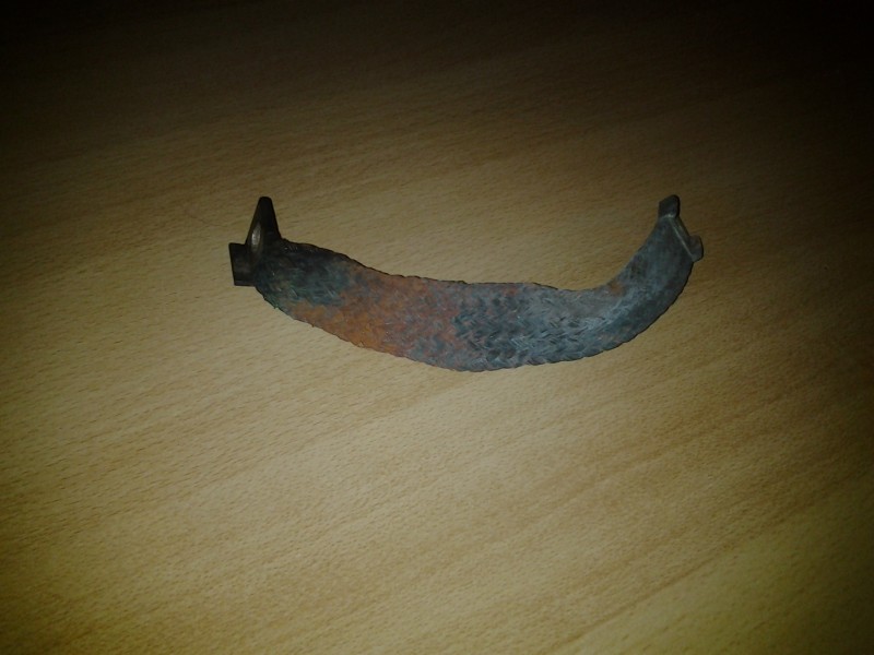

Kangoo-Oma, (vor 4288 Tagen) @ Zauberkiste
warum in der Ferne schweifen,
wenn das Gute ( oder auch nicht ) liegt so nahe.
Hat jemand schon das Masseband kontrolliert ?
Wenn er noch das 1. hat,ist es vergammelt und der Kangoo zeigt
die wunderlichsten Erscheinungen.
Masseband austauschen ist das Günstigste überhaupt und wird gerne übersehen
Grüsse von der
Kangoo-Oma;-)

Kontrollleuchte Automatik und Notlaufprogramm
ghopper ⌂, Hildesheim, (vor 4286 Tagen) @ Zauberkiste
bearbeitet von ghopper,
Moin,
du solltest ihn mal auslesen (lassen). Wenn sich der Notlauf meldet, wird auch ein Fehler abgelegt sein.
Wir reden auch von der richtigen Kontroll-Leuchte?
Vielleicht unabhängig vom akuten Problen:
Bei Automatik fällt mir noch das Öl ein. Glaube der Createur gibt dafür keine Wechsel-Intervalle vor. Dann könnte es 14 Jahre alt sein?
Und nimm dir den Tipp von Kangoo-Oma ruhig auch zu Herzen, Mutti hat Ahnung! *thumbsup*

Zum Auslesen gehts morgen (in das Programm kommt der Bosch nicht rein), Masseband scheint i.O. zu sein. Zumindest hat ihn meine Frau drauf hingewiesen, danach zu gucken. Da er nichts wegen dem Masseband sagte, als sie ihr Känguru abholte, gehe ich mal davon aus, das dort nicht der Fehler liegt - oder er hat es schlicht vergessen.
Muss man zur Sichtprüfung des Massebands auch den Reifen und die Verkleidung demontieren?
ghopper ⌂, Hildesheim, (vor 4285 Tagen) @ Zauberkiste
Du kannst nix dafür, aber ich kann das nicht mehr hören. *wein*
Ich weiß gar nicht wie oft das hier schon im Forum stand ("Das Masseband ist geprüft";)).
Das prüft man nicht. Wenn es alt ist tauscht man das aus. Der Mechaniker weiß evt. nicht wo er das findet, denn dieses Bauteil schön in den Nasszellenbereich zu verbauen ist auch echte Ingenieurskunst.
Zeig ihm das:
http://forum.mykangoo.de/index.php?id=271924
Viel Glück und bleib dran!
ingolf, B, (vor 4285 Tagen) @ ghopper
Hallo Zauberkiste,
wenn hier steht "Masseband prüfen" ist tauschen gemeint.
Es kann noch so unauffällig aussehen offensichtlich und ist trotzdem nicht mehr voll leitend insbesondere bei kleinen Strömen.
Es ist so billig und einfach zu machen... es kann einfach etliche Stunden Fehlersuche ersparen.
Grüße, Ingolf

Zauberkiste, (vor 4284 Tagen) @ VEC-LOTHAR
So.
Lapidare Antwort beim RENAULT-Vertragshändler zum Masseband:
"Wäre das Masseband nicht in Ordnung, würde er nicht anspringen"....

Sorry für die späte Rückmeldung; beruflich ordentlich zu tun.
Also, Masseband ist getauscht, das Alte ist ordentlich versifft.
Bis jetzt läuft der Kangoo, das einzige, was jetzt noch Kopfzerbrechen macht:
Die Automatik schaltet ziemlich spät (erst bei 4000 Umdrehungen), egal, ob man ordentlich drauftritt oder das Pedal nur streichelt.
So sieht das Alte aus:
