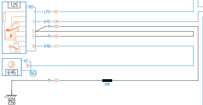

8237A installieren
Bauteil 125 - Schaltplan DG/UCH auswählen
Warnblinkstecker abziehen
Kabel 64Q auf Masseschluss überprüfen
Warnblinklicht blinkt dauerhaft
bobmarlex, Lübeck, (vor 4079 Tagen) @ Retzer
bearbeitet von bobmarlex,
Aufgescheuerte Kabel / Masseschluss kommt auch in Frage:
8237A installieren

habe Pin 8-64Q mit Multimeter auf Durchgang gegen Masse getestet: positiv, 1,9 kOhm stark schwankend - auch mal ohne Durchgang (gegen Masse an M auf Stecker, Zündschlüsselring Lenkrad, Masse von Z-Anzünder...)
edit 1: Wenn ich <64Q - VI> als Farbcode VIolett interpretiere ist das Kabel dort bei mir allerdings ORange..
Was würdet ihr sagen? Ist das aussagekräftig gemessen?

Warnblinkstecker Kontakt 64Q
bobmarlex, Lübeck, (vor 4078 Tagen) @ bobmarlex
8237A installieren
Moin,
danke für den Tipp!
Auch habe ich eben den neuen Warnblinkschalter eingesetzt (der jetzt auch kein Taster mehr ist..;), leider keine Besserung.
edit 2:
Habe das erste Mal ever die Warnung "Fehler in der Fahrzeug-Elekrik oder Wasser in der Benzinzufuhr" im Cockpit aufleuchten gehabt (was für ein Zusammenhang -> wer programmiert sowas bei Rehnoo?!?)
Ausserdem ist jetzt die blinkende Warnleuchte "Abgasanlage" mit gleichzeitigem Leistungsverlust/Motorruckeln hinzugekommen....schnief
All das kurz vor dem TÜV-Termin...
Update
habe 64Q jetzt an den Massepunkten MA und NA getestet, sowohl bei Batterie an- und abgeklemmt mit dem Ergebnis, dass Durchgang besteht.
Ausgehend davon, dass dieses Kabel im daumendicken Kabelstrang hinter der Anzeigetafel verschwindet (den ich noch nicht aufgetrennt habe, um weiter zu kontrollieren)und lt. Schaltplan direkt auf die UCH (645) geht, fällt es mir schwer, dieses Ergebins so zu interpretieren, dass das Kabel aufgescheuert sein muss/könnte..??.
Es liegt an Masse an, was es wohl offensichtlich nicht soll...:-[

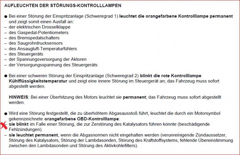

Bedeutung der (blinkenden) Kontroll-Leuchte:

hey ghopper danke. Genau das angekreuzte wars dann auch... Diagnose ergab "Zündaussetzer auf Zylinder 2, schwerwiegender Fehler"; der Meister sachte: für 170,- gibts ne neue Zündspule und du bist dieses Problem los...
Vielmals bedankt, 26 EUs für die Diagnose gelöhnt und ab zu Ma..(tthies) für 53,- die (Bosch-)Zündspule besorgt, noch 16 für´n Satz Zündkerzen (NGK), alles getauscht und....(Tusch):
Juhu, Problem beseitigt!!

Ist der Kurzschluss von Kabel 64Q u.a. ein Hinweis darauf, dass die UCH getauscht werden muss?
1.) Du hast das falsche Schaltbild.
2.) 1,9 kOhm ist kein Kurzschluss (Wert wird über UCH und Blinklichtlampen gemessen)
Richtiges Schaltbild:
Lass den Fachmann da ran!
kann keinen nennenswerten Unterschied erkennen..
Die Farbe Orange von 64Q
stimmt. war nur eine Durchgangsprüfung. Dieser Wert wurde mir auf dem Multimeter angezeigt wo nach meinem Dafürhalten eigtl. hätte 1 stehen müssen.
Bei Kurzschluss 0 bis 2 Ohm, aber nicht kOhm.
war das Kabel dabei an der UCH abgesteckt?
bobmarlex, Lübeck, (vor 4073 Tagen) @ Retzer
Nein.
Danach hatte ich folgendes gemacht
