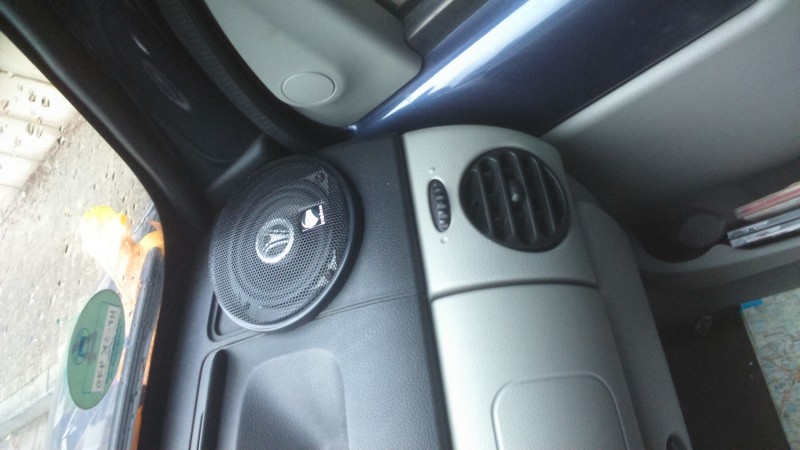

Lautsprecher ist schon gelöst - habe etwas Größere 10'' von Rainbow genommen, die mit etwas Fräsarbeit am Armaturenbrett als Aufbaulautsprecher ganz gut funktionieren. In einem Punkt muss ich aber widersprechen: die Lautsprecher alleine klangen zwar besser, aber bei mehr als Zimmerlautstärke dann auch nicht mehr (sprich, auf der Autobahn Musik oder gar ein Hörbuch hören - unmöglich). Da hat tatsächlich das Radio (Alpine) deutlich größeren Gewinn gebracht, das ist jetzt ungefähr in dem Bereich, in dem ich bei meinem damaligen Rapid vor 10 Jahren mit einer kleinen Endstufe gelandet bin.

da wir ja jetzt in "Plauderei" sind, ganz ungeniert weiter OT:
So laut finde ich den Kangoo gar nicht - ich fahre die letzten 8 Jahre ein Cabrio mit db-grenzwertiger Sportauspuffanlage. Da ist man nach 5 Stunden Autobahn so richtig taub ;-). (Davor der völlig ungedämmte Rapid war bis zum Einbau von ca. 50 Kilo Bitumenmatten auch nicht von schlechten Eltern)
Deine Idee mit den Lautsprecherabdeckungen ist gut, so in die Richtung hatte ich auch erst gedacht. Ich habe sie jetzt aber ganz weggelassen und einfach die Rainbow-Lautsprechergitter auf dem Armaturenbrett aufegsetzt - dadurch passen eben jetzt auch die lautsprecher ordentlich rein.
Welche Lautsprecher?
Der Henrik, (vor 4353 Tagen) @ Dronkitmaster
Ich spar mir mal ein eigenes Thema; welche Lautsprecher aus dem aktuellen Angebot passen denn im Kangoo vorn und hinten in die originalen Halter OHNE Änderungen? Also, besserer Sound schon, aber ohne bastelei eben.... [image]
Dronkitmaster, (vor 4353 Tagen) @ Der Henrik
war das eine rhetorische, oder ernst gemeinte Frage? ;-)
Ganz ehrlich, die Zeit, die ich gebraucht hätte, um das herauszufinden -plus den damit verbundenen finanziellen Aufwand- wollte ich mir sparen. Meine Lösung wie gesagt: ein paar gebrauchte Rainbow koax 10er für 5 Euro statt 130 neu. Und 2 Stunden für Armaturenbrett-Deckel abbauen, Plastik hinter den Lautsprechern wegfräsen, mit den LS-eigenen Abdeckungen obenauf montieren. Sind jetzt nur an den 2 vorderen Schrauben fest, aber das liegt daran, dass der brilliante Vorbesitzer der LS die anderen beiden Haltschniepel eliminiert hat. Machte es einfacher, sich darum keine Gedanken zu machen...den Soundfetischisten wird es grausen, aber bei 10ern im klapprigen Armaturenbrett rettet es auch ein perfekter Sitz nicht.
Alles in allem musste ich keine neuen Löcher bohren und kann jederzeit die originalen LS und Abdeckungen wieder montieren. Und mit dem Sound, den die Kombi aus 5-Euro-LS und 120-Euro-Radio (ergänzt durch gebrauchte Endstufe und Subwoofer für nen Fuffi) liefert bin ich subjektiv ganz einverstanden. Reicht nicht an die Anlage in meinem Peugeot ran, aber die hat ungefähr 5mal so viel gekostet und dort gibt es serienmäßige LS-aufnahmen für 16er vorne und 13er hinten...

Ernst gemeint!? Mich nervt der "Sound" auch extrem, seitdem ich meine Lieblings-CDs wiedergefunden habe....
Ich möchte aber was passendes. Wonach muß ich da suchen? Durchmesser?
Meine ungläubige Nachfrage bezog sich darauf, dass ich es für recht unmöglich halte, guten Sound aus dem Kangoo-Setup zu bekommen, ohne zu basteln. Das, was ich jetzt habe ist ok, mehr aber auch nicht. Grundätzliches Problem ist, dass ein 10er LS keinen ordentlichen Bass liefern wird, egal wie teuer. Und selbst mit Subwoofer fehlen dir immer noch die Mitten, die ein ordentlicher 16er LS drauf hat.
Für das, was du vorhast: ich würde einfach einen originalen LS rausnehmen, ausmessen, danach kaufen gehen...kritisch ist die Einbautiefe (also von Oberkante mit den Verschraub-Ecken bis Unterkante Magnet) aber auch der Durchmesser vom Magneten. Das war bei mir sogar kritischer - da steht eine völlig unnötige Ecke in die Lautsprecheraufnahme. Luft hast du gegenüber dem Original sehr wenig...
Veränderung nur LS war bei mir: klarer, besser Höhen, nicht so blechern, dafür noch weniger Bass. Als das radio auch getauscht war kam dann noch Toleranz gegenüber höheren Lautstärken, weniger Verzerrung.
Bass erst mit Endstufe/Sub, lässt sich sicher auch mit einem kleinen Aktivsub unter dem Fahrersitz regeln. Das war mir aber zu teuer.
Ich bin da kein Experte, Hauptsache es scheppert nicht mehr so.... Das würde reichen:[image]
Muß ja nicht gleich[image]
http://www.mykangoo.de/wiki/index.php?title=Lautsprecher
nicht durchgetestet, keine Garantie.
Auf Amazon gibts dies hier zu finden: http://www.amazon.de/Renault-Kangoo-Lautsprecher-Rainbow-DL-C4-2/dp/B00H7N5OO0
Achtung: die passen sicher NICHT ohne basteln, ist das "Schwestermodell" zu meinen. Das nur als Warnung, offenbar kann man sich selbst bei Kangoo im Titel nicht sicher sein.
Übrigens: das ist letztlich meine Lösung.
Wenn man sitzt fällt hinten die nicht abgedeckte Ecke weniger auf, man könnte auch die Halterungen vom LS noch schwarz lackieren.
