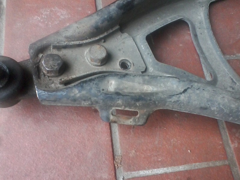

ich hab nen Kangoo G1Ph2 aus 2003, 1,5Diesel mit 60kw. Ich brauche beide Querlenker neu.
Laut Fahrzeugnummer ist es ein normale Kangoo, er hat aber eine höhere Zuladung(auch eingetragen). Und deshalb passen die Querlenker laut Liste nicht. Die Befestigung für den Kurvenstabi passen nicht. Ich brauche die wo ein Bügel um den Stabi geht und vorn in den Querlenker eingehakt wird, auf der anderen Seite mit ner Schrabe gesichert.[image] Hier kann man den Querlenker sehen.
Hat jemand die OE-Nummer zu dem Teil? Renault rückt die natürlich nicht raus.

sieht eher nach Schlechtwegepaket aus.
Die Lenker gibt es auch im RS-Clio.
Schick mir deine Fahrgestellnummer und ich versorge Dich mit Infos.

Wie ich schon vermutete, keine erhöhte Nutzlast.
Ist das vielleicht ein Freeworld mit Reserverad im Kofferraum?
" Radaufhängung mit verstärkter Dämpfung SUSREN-Verstärkte Federung "
Ich habe 4 Teilenummern, mein Tip kommt als Erstes. Alles ohne Gewähr!
Querlenker links Geländewagen Spezialschutz/Freeworld: 82 00 327 622 86,81 EUR
Querlenker rechts Geländewagen Spezialschutz/Freeworld: 82 00 327 648 86,63 EUR
Dann noch:
links "normale Straßen": 82 00 254 163
rechts "normale Straßen": 82 00 254 166
wobei die normalen Querlenker wieder eine andere Nummer haben.

Also ein Freeworld ist es nicht, hat das Reserverad ganz normal unterm Auto.
Er hat ne verstärkte Hinterachse mit grösseren Trommelbremsen(2cm grösser als normal).
Dadurch erhöht sich im Frz-Schein G bis 1340kg.
Ich hab vorne nur normale Federn und Dämpfer verbaut, sahen auch aus wie die Alten.
Ich werd das mit den OE-Nummern mal Probieren
