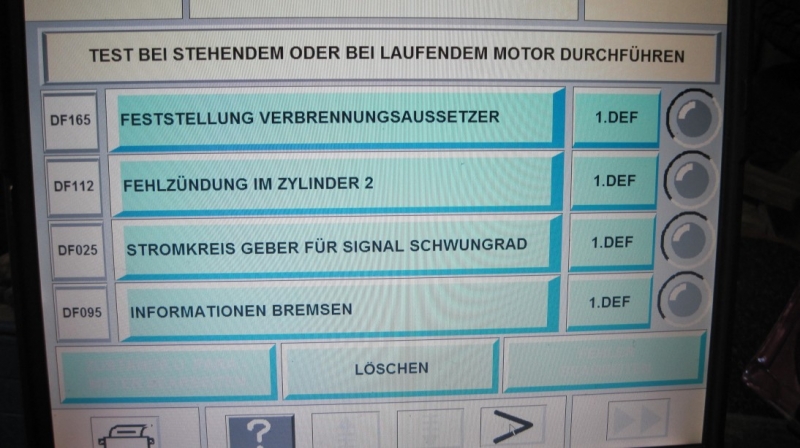

Sascha2, (vor 4300 Tagen) @ Sascha2
Fehlercodeauswertung hat folgendes ergeben:
Glühkerzen Stromkreis fehlerhaft
(hat er wahrsch schon länger und nicht Ursache dieses Problems?!)
Luftmassenmesser Funktion fehlerhaft (fehler monmentan vorhanden)(könnte Ursache sein!!!)
Kraftstoffdrucksensor Stromkreis fehlerhaft (fehler momentan nicht vorhanden)
(Könnte Ursache aber auch Folge sein?!)
Mechaniker meinte Abschliessend, wenn da anfängt kann er nicht sagen wo das Aufhört und alleine ein neuer Luftmassensensor kostet wenn mann in Solo überhaupt bekommt über 200 Euro ohne Mwst und Einbau. Fazit würde sich bei der LAufleistung nicht mehr Lohnen.

und der Raiddrucksensor? war ja auch mal in der Fehlermeldung?

Miß mal den Widerstand des OT-Gebers!
Hilfe Motor springt zwar an aber dann geht nichts mehr
Sascha2, (vor 4298 Tagen) @ meinautoistkaputt
ot geber habe ich jetzt schon öfters gelesen im www. Gerade nochmal etwas gestöbert.
Auch auf Gefahr hin wieder als Lutz Schäfer bezeichnet zu werden (der arme Kerl), ist das glaube ich eine ganz heisse Spur? (weil der auch die Kraftstoffmenge reguliert und fürs anspringen wichtig und abhängig von der thermischen Situation bei Defekten oft falsche Signale ans Steuergerät überträgt)
Wo finde ich den denn genau (beim 4x4 1,9 diesel ist es ziemlich eng im Motorraum)
und wenn ich ihn Habe wie teste ich Ihn. Stecker ab und Widerstand messen hört sich easy an, im Netz steht aber auch was von Wechselspannung messen während mann orgelt?
Muss ich auf jedenfall weiterverfolgen , weil hier meine Symptomtik rel. gut passen könnte. Und kaputt soll er auch nicht zu selten gehen,
Danke erstmal und Grüsse

meinautoistkaputt, (vor 4298 Tagen) @ Sascha2
Er sitzt an der gleichen Stelle, wie beim Benziner. Zwischen Motor und Getriebe.
Zum Messen ist das Ausbauen notwendig.

Masseband ist unwahrscheinlich, nur das Argument mit dem Tausch vor einem Jahr zieht auch nicht.
Bei meinem Benziner war für ein Ähnliches verhalten mal der OT-Geber = Kurbelwellensensor
verantwortlich. Die Wärme beeinflusst die Magnetisierung und die wiederum die Signalstärke die
auch zur Drehzahl proportional ist, daher beim Anlassen im Warmzustand am kritischen ist.

Ja geht jetzt alles richtung OT geber. Habe Ihn auch gerade geortet. Aber bei mir ist da dermassen wenig Platz , dass ich erst mal was wegbauen muss.
(Zum Masseband: klar habe ich mir das obwohl rel. neue Masseband inzwischen schon angeschaut, aber da passt halt auch die Symptomatik überhaupt nicht!)
Muss mann da wegen der Justierung beim wiedereinbau auf was achten? oder sitzt der über die zwei Schrauben immer richtig (bevor ich Ihn ausbaue)
Widerstand messe ich wenn ich Ihn draussen habe und dann evt die Wechstrommspannung am Stecker zum OT Geber
was soll er denn für einen Widerstand haben, und wenn erkalt ist , bringt das dann was, weil der Defekt ja nur im Warmen eintritt?
