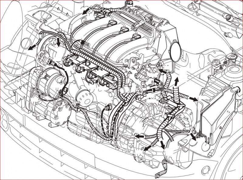

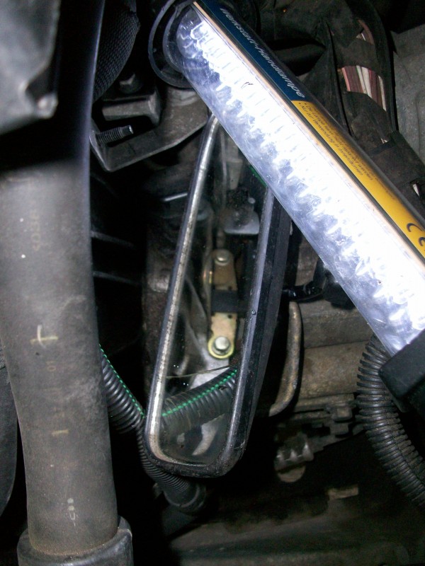

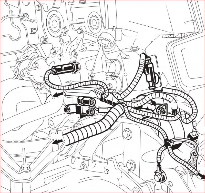

ghopper ⌂, Hildesheim, (vor 4106 Tagen) @ Der Henrik
Man kann den auch verkehrt herum anbauen.
Habbich auch gefragt, geht angeblich nicht.
So wie ich es weiß sind die äußerlich baugleich. Ich kann den Stecker-Anschluss auf dem Foto nicht sehen. Zeigt er Richtung Fahrer ist es richtig, Richtung Stoßstange ist er wertlos.
Du hast doch den 1,2er, oder?
Ich sage mal das ist egal, die Werte sind höchstens anders.
Wenn Dein Schrauber sagt geht nicht, sollte er es nochmal versuchen...
Blauer OT Geber am 1,6er?!
Der Henrik, (vor 4106 Tagen) @ ghopper
Die Bilder sind vom alten Sensor. Kabel richtung Fahrer, richtig. Die Sensoren können ja gleich sein, aber der Einbauort ist vielleicht anders? Daß man den beim 1,6er nicht anders dranbekommt? Morgen weiß ich mehr.
