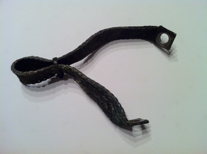

Das Masseband habe ich überprüft. Es sieht zwar ziemlich dreckig aus, ist aber nicht ab- oder eingerissen und ordentlich befestigt.

Das Masseband habe ich überprüft. Es sieht zwar ziemlich dreckig aus, ist aber nicht ab- oder eingerissen und ordentlich befestigt.[/b]
Ich werd es nie verstehen, warum man das Masseband nicht einfach mal austauscht *what*

Erst mal danke für die Antworten.
Sorry Lothar, ich bin nicht so der Fachmann. Ich habe mir einfach das Band angesehen und geprüft ob es beschädigt ist. Das war es aber nicht - lediglich ziemlich dreckig. Es ging mir dabei nicht ums Geld.
Ich habe es heute ausgebaut und durch ein dickes Kupferkabel ersetzt. Im Laufe der nächsten Tage werde ich es durch ein neues Masseband ersetzen.
