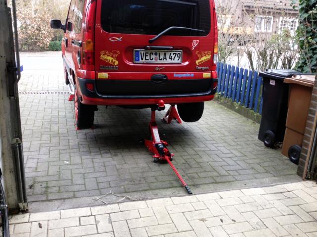

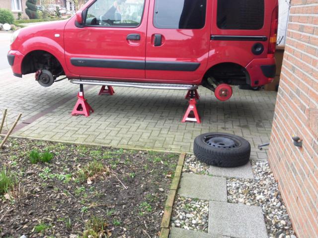

Lotti Karotti, (vor 4108 Tagen) @ JAU
Der Scherenwagenheber von Renault ist auch nur zum Reifenwechsel gedacht, da darfst du dich auch nicht drunterlegen!
Arbeiten unterm Fahrzeug nur mit Stützböcken und Radkeilen!
Völlig korrekt!
Wenn Platz vorhanden ist, kann ich nur diesen Wagenheber empfehlen:
http://www.ebay.de/itm/KFZ-Wagenheber-hydraulischer-Rangierwagenheber-SUV-Gelandewagen-...
Und zusätzlich diese Unterstellböcke: http://www.ebay.de/itm/2-x-6000-KG-UNTERSTELLBOCK-ABSTELLBOCK-WAGENHEBER-6-12-TONNEN-/2...
Irgendwelche Einwände? :-D

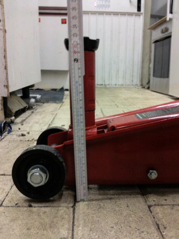

JAU ⌂, 74632, (vor 4108 Tagen) @ Lotti Karotti
Das Konstrukt am Stempel macht mich überhaupt nicht an.
Hab den: https://oeldepot24.de/zubehoer/standardzubehoer/cartrend-rangierwagenheber.html
Allerdings im örtlichen Stabilo gekauft. Ordentlich Kraftreserve, anständige Hubhöhe und Schnellauf.

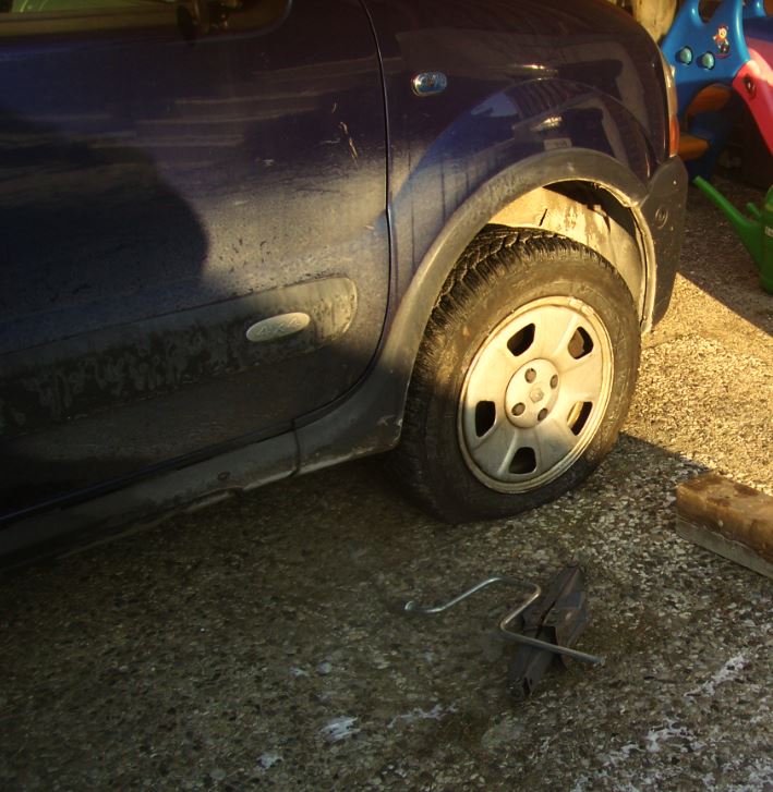

Wintergarten, (vor 4107 Tagen) @ Oliver -- (Moderator)
Sonst waere er schon lange rausgeflogen!
Ich finde das Risiko, den zu benutzen, nicht so gross. Man muss halt aufpassen, dass man kein "Stueck Mensch" irgendwo in den Bereich tut, der sich verkleinert, wenn sich der Heber seiner Funktion entledigt. Vor allem nicht das Rad unten anfassen.
Gruesse
Wintergarten
Niemals nimmer nicht!!
JojoonTour, (vor 4107 Tagen) @ Wintergarten
Gruesse
Wintergarten
Hab ich mir auch gesagt, bis ich wegen diesem Scheissteil morgens um 4 auf einer abgelegenen Straße mitten in der französischen Pampa liegengeblieben bin. Glücklicherweise beim hochkurbeln und nicht als das Rad ab war, sonst wär vielleicht noch was am Auto kaputtgegangen. Das Teil sieht massiv aus, ist aber mieseste Qualität (bei mir hats einen der Verbindungsbolzen abgescherrt)
Ich hab seither immer (und bei allen Autos einen kleinen Hydraulikwagenheber) dabei - trau dem Kruscht, was die Hersteller beilegen keinen Meter mehr.
Macht halt auch einfach keinen Spaß, wegen 15€ (h.wagenheber) in einem frankofözischen Funkloch bis zum Tagesanbruch zu warten ;-)

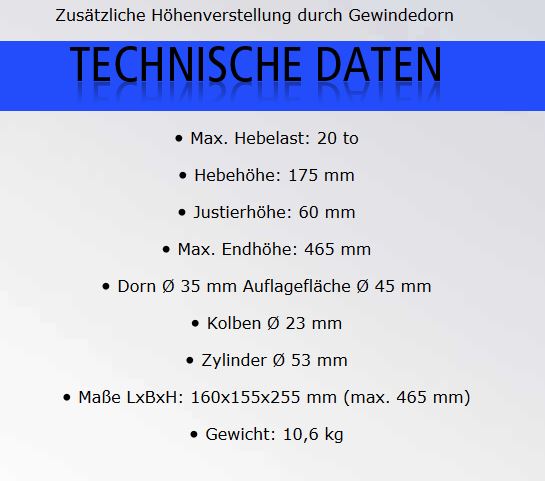

Lotti Karotti, (vor 4107 Tagen) @ JAU
Moin
Das Teil ist aber sowas von stabil und der Aufsatz fällt auch nicht aus der Führung. Aber egal....
So, wie es aussieht, wird hier auch etwas zum Mitnehmen gesucht. Klein und handlich, aber doch stabil und (hoffentlich) sicher: http://www.ebay.de/itm/18043-Stempelwagenheber-Wagenheber-Stempelheber-20-to-KFZ-910837...

JAU ⌂, 74632, (vor 4106 Tagen) @ Lotti Karotti
Käme mir trotzdem nicht ins Haus.
*pffrrt*
1/10 davon tuts auch: http://www.ebay.de/itm/Hydraulischer-Wagenheber-2t-Stempel-Heber-2-TONNEN-Werkstatt-PKW...
Bei dem 20t pumpst du bis zum St.-Nimmerleinstag...

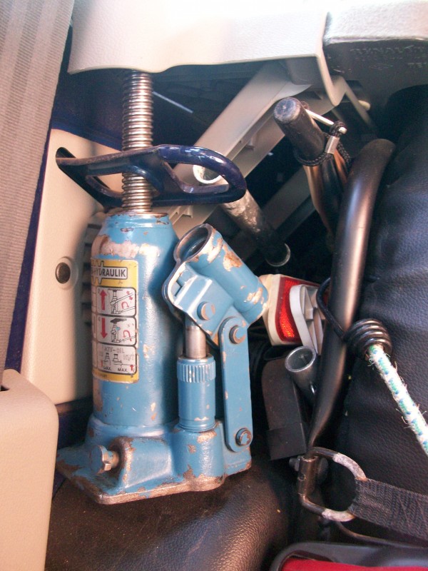

Mitnahme-Heber
Der Henrik, (vor 4106 Tagen) @ JAU
Trotzdem interessant, wie billich die sind. Ich habe einen von, laß mich lügen, Weber-Hydraulik. Leider ist der undicht (sinkt langsam wieder ab) und läßt sich auch nicht wirtschaftlich reparieren. Hat ein vielfachen von den 10 € gekostet.
Wen der originale so schlecht ist hole ich mir auch so ein billichteil, kann man ja direkt wegschmeißen, wenn kaputt!
Mitnahme-Heber
JAU ⌂, 74632, (vor 4106 Tagen) @ Der Henrik
Wart aber noch bis Tom gemessen hat. Der im L400 war seinerzeit Zweistufig, sonst hätts von der Hubhöhe nicht gereicht.
mfg JAU
No Shift - No Service
ehemals 4x4 1,6l G1/Ph1 2002
Mitnahme-Heber
Ich hatte bisher immer einen Holzklotz drunter, die Spindel ließ sich nicht weit genug rausdrehen.
Aber hydraulisch ist schon am bequemsten!

Lotti Karotti, (vor 4102 Tagen) @ Horst
Moin
ich denke die 175mm Hub die der hat reichen nicht aus. Das Rad steht dann immer noch auf dem
Boden.
Ich sehe eine max. Endhöhe von 465mm. Demzufolge hebt man damit höher, als das gemessene Maß.
hab also mal die hoehe gemessen. Auf ebener
fläche. Bis unterkante des metallfalz wo wagenheber angesetzt wird.
Im stand ohne beladung 200mm.
Angehoben, so dass sich das rad gerade so durchdrehen lässt : 400mm

Horst, (vor 4102 Tagen) @ Lotti Karotti
Um die Maximalhöhe zu erreichen muss dann aber die Justierschraube rausgedreht werden. Also kein Start mit 255mm sondern höher.
Und dann bekommst Du den nicht unters Auto.
Das wäre der erste Billigheber der mehr Hub hat als deklariert.
Ziehe ich die 60mm Justierhöhe ab (Spindel), so bleiben immer noch 405mm.
Ausserdem: Was ist bei dem von JAU vorgeschlagenen 10t-Heber anders? Ok, der hat nur 210mm Minimum...aber sonst?
Aber mir egal...ich such ja keinen Heber für ein 4x4 :-)
Egal wie man es rechnet, wenn das Auto um 200mm angehoben werden muss langen 175mm Hub einfach nicht.
Die 400 mm bezogen sich ja auf den Falz unter den das 20 t Teil nicht passt.
Der Heber von Jau 10 t ist ein zwei Kolbenheber mit 240mm Hub. Der Trick sind die zwei Kolben, das macht so ein Heber teurer.
Dann wäre mein Rangierwagenheber für den normalen Kangoo 4x2 völlig zu hoch angesetzt. Dabei passt der ganz genau unter dem Teller hinter der Schwellerfalz, wo auch der normale Renault-Wagenheber drunter steht. Komisch...ich dachte immer, der 4x4 wäre höher :-D
Wenn die Angaben mit 200mm bzw 400mm und der daraus resultierende Hub nicht stimmt ist logischerweise alles
hinfällig. Ausser die Aussage, dass bei nem Auto mit 200mm Hubbedarf ein Heber mit 175mm Hub nicht langt.
Bei den 175mm Hub ist ein Denkfehler...wie käme denn ein 255mm hoher Stempelheber mit 60mm Spindelhub auf 465mm Endhöhe? Bei mir sind 255mm + 60mm = 315mm und bis 465mm wären es nochmals 150mm.
Wie kommt man auf 175mm?
Und ich glaube auch, dass das Maß für den 4x4 nicht korrekt gemessen wurde.
Ist mir auch aufgefallen, da fehlen 25mm.
Das muss man dann so interpretieren, es ist maximal eine Höhe von 465 mm zulässig.
Daher darf bei maximal ausgefahrenen Spindel den Hub nicht mehr voll nutzen sondern nur 150mm.
Wenn man die 175 mm ohne Risiko voll bei der Maximallast nutzen will darf die Justierschraube halt nicht ganz ausgedreht werden. Bei nem Kamgoo sollte das aber kein Thema sein.
Vermutlich ist das ein statisches Problem, ich schätze mal die Queerkräfte werden dann bei 20t schon zum Problem.
(man darf bei der Auslegung nie von einer genau senkrecht wirkenden Kraft ausgehen)

Der Henrik, (vor 4063 Tagen) @ JAU
Mir ist die Tage noch was eingefallen: Wie "hoch" ist der Kangoo wenn ein Reifen platt ist?
So hoch:
Nicht mein erster Plattfuß deswegen auch nie ohne Ersatzrad!

Der Henrik, (vor 4098 Tagen) @ tom70
Was könnte ich alternativ dazu im zubehoer kaufen?
So, ich kann jetzt doch den 3,5 t Heber von Weber empfehlen. Angeregt durch diese Diskussion habe ich das 20 Jahre alte Teil mal wieder rausgekramt. Etwas im Netz geforscht, Öl nachfüllen hilft, wenn er den Wagen nicht mehr oben hält.
Der Hub reicht völlig aus, hinten muß man eventuell ein Brettchen unterlegen.
https://www.contorion.de/sonstige/hydraulischer-wagenheber-weber-a-3-5-170-2107484?wmc=...
Da hat der ölige Geselle jetzt seinen Platz:
