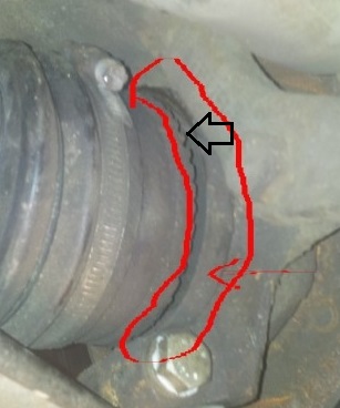

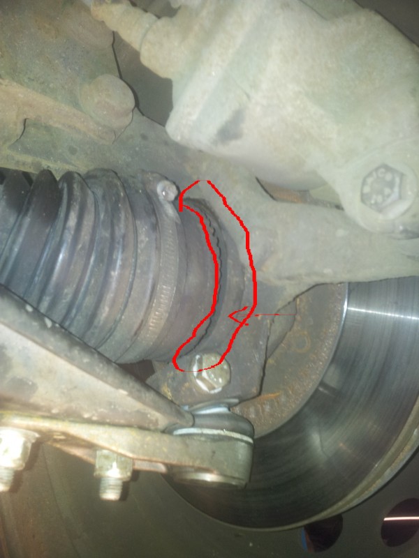

Hallo, bei der Fehlersuche vom sehr unruhigen Vorderwagen ist uns folgender Ring aufgefallen, der lose auf der Antriebswelle baumelt. So richtig eruirieren, um was es sich dabei handelt, konnten wir bisher nicht. Also hat jemand einen heissen Tipp?
p.s. der ABS Ring ist es nicht.
VG Morten

www.Kangooteile.de, (vor 4171 Tagen) @ morten
Der ist ja gleich links.
Könnte es die Dichtscheibe vom Radlager sein?

Der Henrik, (vor 4171 Tagen) @ morten
Die alte Schelle von der Manschette. Hat jemand eine neue mit Schraube aus dem Sanitärfachhandel drangemurkst

morten, (vor 4163 Tagen) @ Der Henrik
Hallo! Wollte kurze Rückmeldung geben... ja genau um so etwas handelte es sich. Beim Abbau der Antriebswelle fiel uns die komische Klemme dann an der Manschette auch auf.
