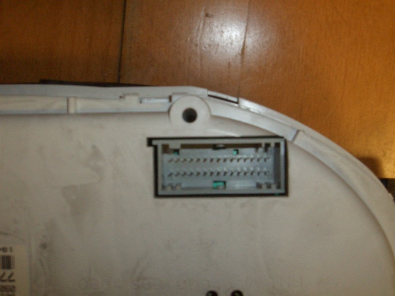

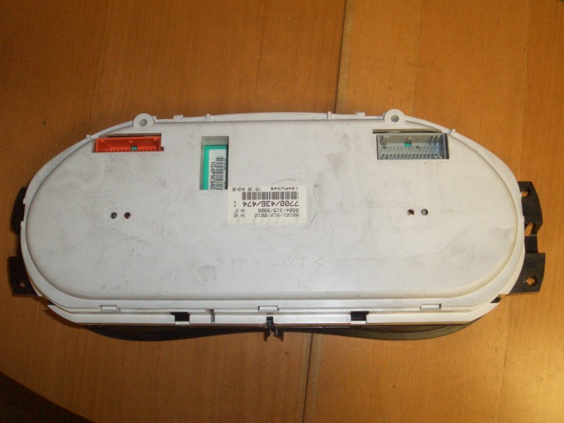

der Tacho des 1,2 econ von 2000 zeigt nichts mehr an. Erst zappelte er noch zu niedrig anzeigend etwas rum aber jetzt liegt die Nadel nur noch.
Leider ist die Bauform des Tachos extrem selten und ich weiß nicht, ob die Stecker / Belegung von anderen Modellen passt. Der Geber könnte ja immerhin auch defekt sein.
Also wie prüfen?
Weiß jemand welche Pins Spannung bekommen müssen um die Funktion des Tachos auszuprobieren?
Sehen so auch die Stecker an anders gestalteten Tachos aus?
Grüße, Ingolf
