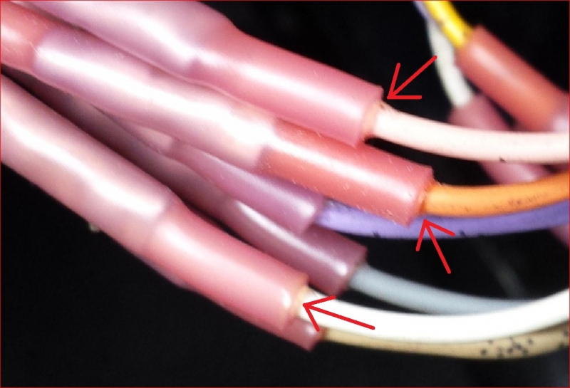

Das Lot sollte aber auch schmelzen, das sieht auf Deinen Bildern nicht so aus.

Das sind Crimp-Stossverbinder, bei den schrumpft nach dem Erhitzen nur der Schrumpfschlauch, der Verbinder selbst schmilzt nicht. Je nach Hersteller ist auch noch Klebstoff mit drinnen, der das ganze dann wasserdicht macht.

Geschrumpfte sieht man nur im vorletzten Bild:
Isolierung und Heißkleber sind flächig verbunden und außen zieht sich das Schrumpfmaterial zusammen (2-Schicht-Aufbau). Glaub mir, du reißt die Isolierung vom Kabel wenn du ziehst.

Ich habe die Teile so heiß gefönt, das sie weich waren und habe sie gerade gehalten bis Auskühlung. Wenn man mehr Temperatur drauf gibt, brennt der (Kabel-)Baum...
