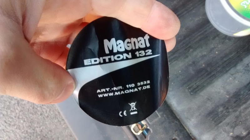

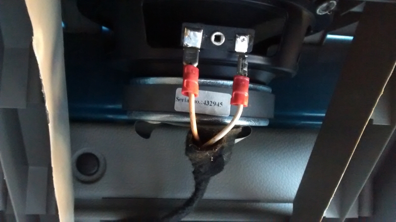

So, habe mal nachgesehen, vorne sind 2-wege Coax von Pioneer verbaut, Typ noch unbekannt, und hinten Magnat Edition 132, die leider auch ständig am Scheppern sind, ein paar Bilder habe ich angehängt.

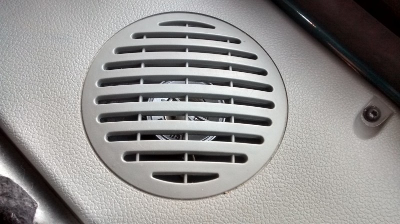

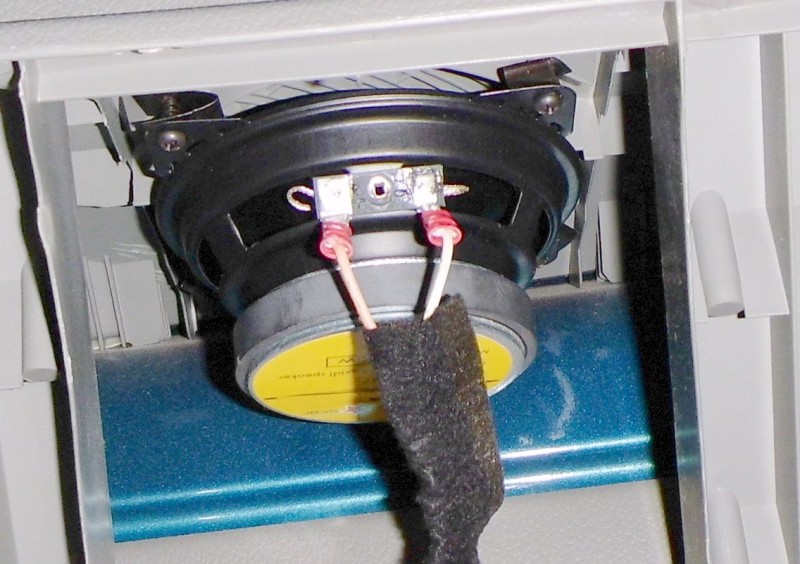

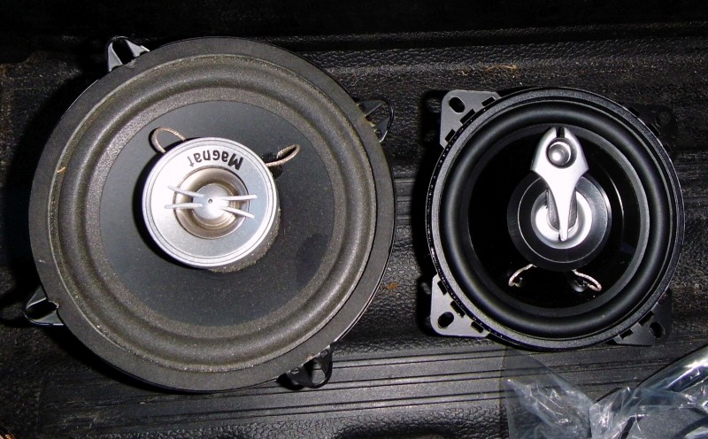

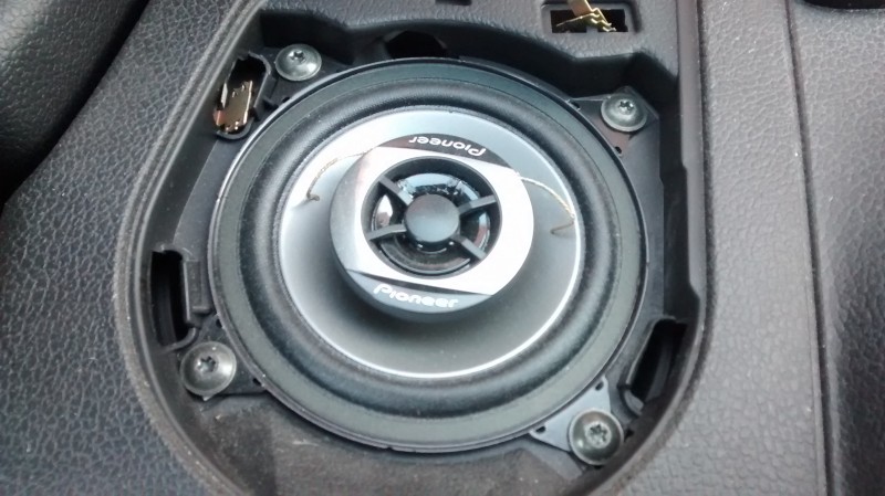

So, die Auna 408-400W 10er (18€/Paar) waren gestern eingetroffen und ich habe sie eingebaut.

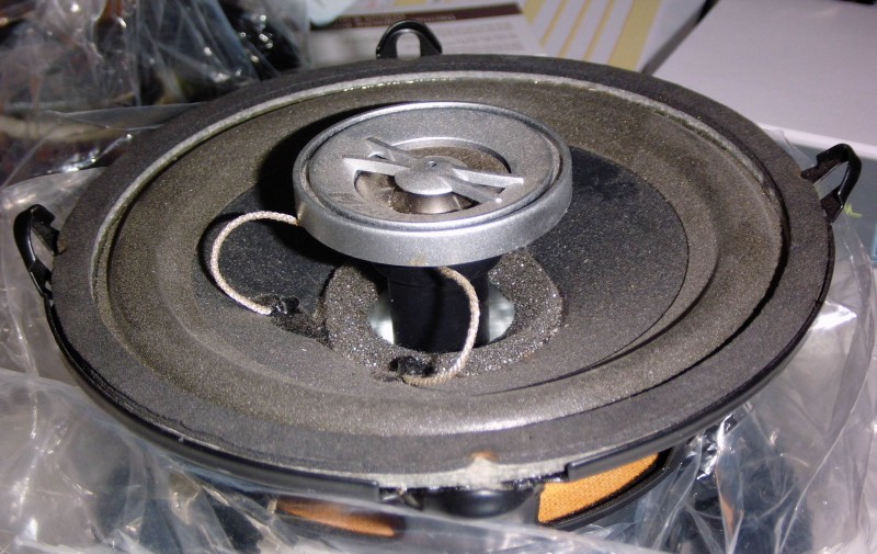

Die erste Überraschung ist, dass es sich bei den Magnat Edition 132 um 13cm Speaker handelt (links auf dem Bild).
Mein Vorgänger hatte die Speaker in die vorhandenen Bohrungen fixiert, in dem er die Ösen nach innen gebogen, und die Schrauben schief eingeschraubt hat, wahrscheinlich kam durch diese Konstruktion das entsetzliche Schnarren zustande.
Die zweite Überraschung ist, dass aus den kleinen, Auna ein ertaunlich guter Klang kommt, auch bei hoher Lautstärke kein Kratzen o.ä., ausserdem handelt es sich bei den beschriebenen Speaker um ein 3-Weg System, also nicht wie beschrieben 2-Weg.
Die Boxen passen exzellent in die Bohrungen, hier wären die mitgelieferten Schrauben eigentlich viel zu lang gewesen, jedoch habe ich die Metallklemmen (es lag keine Beschreibung dabei und vermute, dass es so richtig verwendet wurde), einfach zwischen Speaker und Bohrung gesetzt als Abstandhalter und federnde Konstruktion.
Der amtliche WUMM fehlt selbstverständlich, aber mit dieser Lösung bin erstmal sehr zufrieden.
