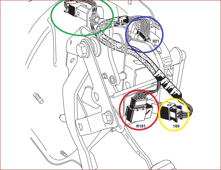

Moin,
wenn Du den Schalter hast, dann siehe grüner Kreis:
Ist eigentlich nur in Fahrzeugen mit Tempomat und/oder Start-Stop-Automatik vorhanden.
Es gibt aber wohl Märkte, wo der Schalter Vorschrift ist. Damit man nur mit getretenem Kupplungspedal den Motor starten kann. Könnte also bei einer anderen Länderversion möglich sein.
Ist aber auch nicht ausgeschlossen, das der Verbindungsstecker im roten Kreis Ärger macht und Pseudofehler schmeißt. Wenn wackeln und sprühen nicht hilft, dann verlöten.
