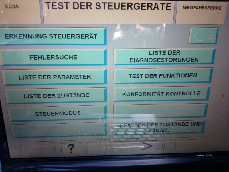

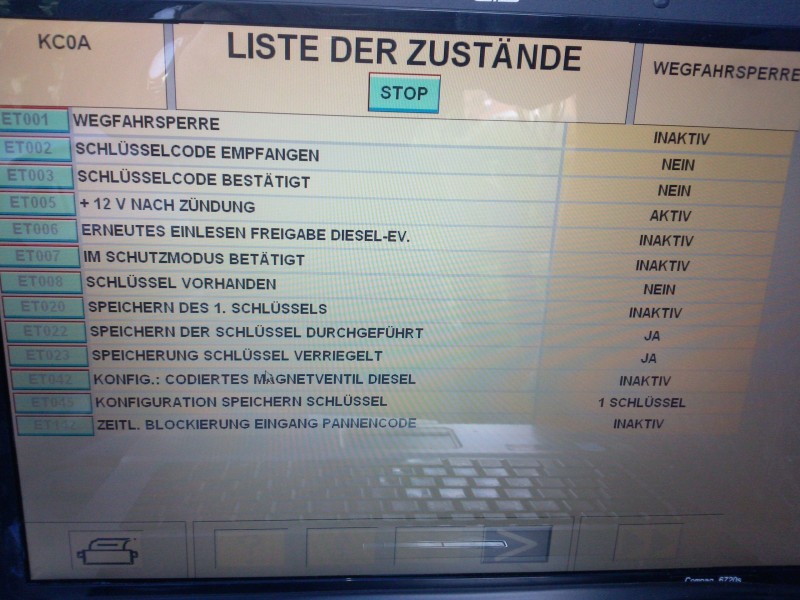

Hab mal unseren 2000er-Kangoo ausgelesen.
Dein gekaufter Transponder müsste noch eingelesen werden. Der Transponder von JAU ist dem Fahrzeug schon zugeordnet, muss also nicht mehr "angelernt" werden.
Bei meiner Auslesung hab ich festgestellt, dass dort nur ein Schlüssel eingelesen ist. Ich habe aber 2 Schlüssel und hab mich gewundert, dass einer nicht funzt. Jetzt weiß ich, warum das so ist :-)
Ich habe nur noch keine Ahnung, ob ich zum Einlesen auf die Datenbank von Renault zugreifen muss oder ob das so geht. Wird sich bald zeigen....kommt Zeit, kommt Rat :-)
