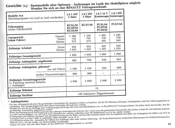

JAU ⌂, 74632, (vor 4118 Tagen) @ Clausla
na ja, zumindest relativ schnell kam eine Antwortmail von Renault.
Auf meine Anfrage übers Internet wurde damals gar nicht geantwortet...
Hat jemand eine Freigabe für den 4x4 Diesel???
Im Forum hab ich leider nur einen toten Link gefunden. Aber Grundsätzlich ist die Erhöhung der AHL auch beim Diesel möglich.
Leider nicht beim Rapid, dazu ein Blick ins Handbuch:[image]
mfg JAU
No Shift - No Service
ehemals 4x4 1,6l G1/Ph1 2002
Laut Renault nicht möglich.... Check.
Clausla @, (vor 4118 Tagen) @ JAU
Moin,
na so ein Schwachfug....
Es ist doch egal, ob das Ding Fenster hat oder nicht.....
Die mögliche Zuladung des Zugfahrzeus ist ja so oder so vom Gewicht des Hängers abhängig, da das Zuggewicht ja gleich bleibt.
Da werd ich mal mit dem TÜVler reden, bei meinen VWs gings ja auch....
Gruß Claus

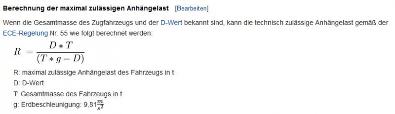

Ich hatte hier vor längerem schon mal die Frage aufgeworfen, warum der 1,4er mit 75 PS nur 950 kg ziehen darf, während der 1,2er mit 58 PS 1150 kg ziehen darf. Das Rätsel ist nach wie vor ungelöst, auch Brühl konnte es mir nicht erklären, sie konnten mir nur mitteilen, dass eine Auflastung nicht möglich ist.
Ist doch ganz klar, warum die in Brühl nicht rechnen können....denen fehlt ein Wert, nämlich der D-Wert der AHK ;-)
Aus Wikipedia:

Lotti Karotti, (vor 4118 Tagen) @ JAU
Moin
Für die Anhängelast gibt es mehr Kriterien als nur den D-Wert der Kupplung. Sonst würde es ja genügen ne große fette Rockinger und Druckluftanlage zu installieren und man dürfte >3,5t fahren.
Hab ich was anderes behauptet? Es sind 3 Angaben notwendig und welche das sind, steht in der Formel. Da den Brühlern der D-Wert (bei Schrauber´s Beispiel 2 Mal) eben gefehlt hatte, konnten sie auch nichts dazu sagen.
