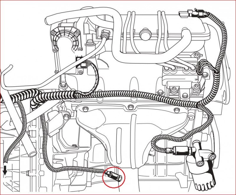

der 16V hat nämlich 2 davon. ich finde aber ums verrecken nicht die 2.. sie soll vom motorraum aus gesehen werden. ich seh sie aber nicht.
Zumindest bei meinem D4F730 ist die hier:
Was meinst du mit "die Lambdasonde leutet auf"?

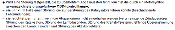

Also OBD-Lampe oder MIL-Lampe oder wie man sie auch sonst noch nennt.
Hinweis zu den Kontrollleuchten:
http://www.autohaus-weigl.de/kontrollleuchten/
" Motorkontrollleuchte:
Das Aufleuchten dieses Warnzeichens kann verschiedene Ursachen haben, in jedem Fall empfiehlt sich ein baldiger Werkstatt-Besuch. Ein Motorschaden ist nicht zu unterschätzen und kann teuer werden. Oder unter Umständen sogar gefährlich.
