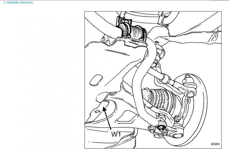

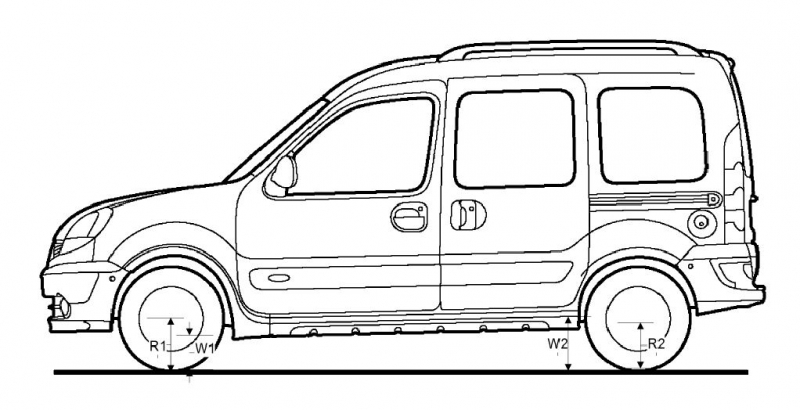

Bitte einmal die Fahrwerkshöhen messen...mit Rädern und auf geraden Untergrund.
W1 sind 220mm und W2 sind 340mm.
Sollte der Kangoo vorne tatsächlich einseitig tiefer liegen, dann die Stichpunkte, die ich gegeben habe, ab arbeiten bzw. kontrollieren. Einfach Stoßdämpfer und Federn tauschen bringt gar nichts. Wenn z.B. das Gummi des Traggelenks zerfressen ist, wird das Kugelgelenk bei Schlaglöchern platt geschlagen. Zudem gibt es keine Schlechtwegeausführungen...nur "Normale Nutzlast" oder "Erhöhte Nutzlast". Dein Kangoo ist in "Normale Nutzlast" eingestuft.

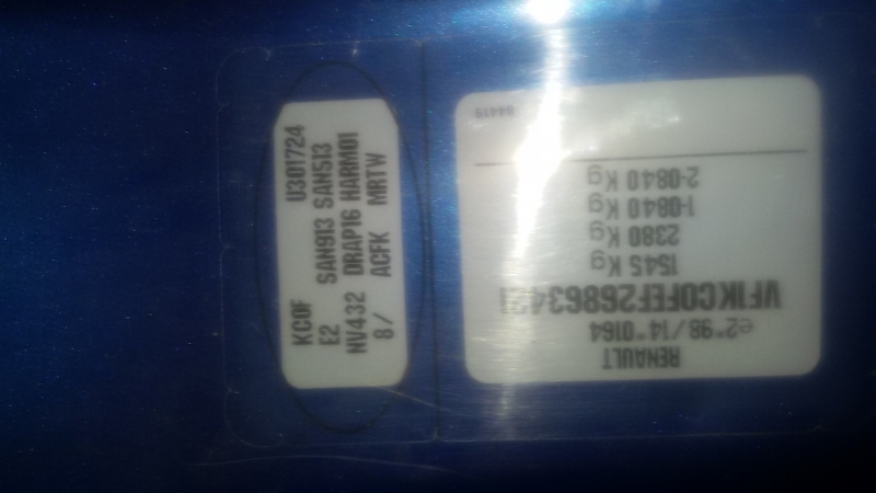

www.Kangooteile.de, (vor 4140 Tagen) @ hankomat
Schick mir doch bitte deine Fahrgestelnummer.
Ich kann Dir dann den Steckbrief deines Kangoos zukommen lassen.

Also w1 sind beidseitig nur 170mm w2 sind beidseitig ca 330mm
Da stimmt was nicht oder ?

Also w1 sind beidseitig nur 150mm w2 sind beidseitig ca 330mm

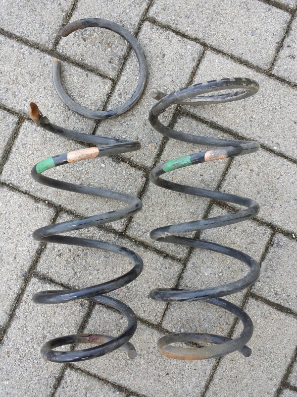

Optisch kenne ich das auch nur so, das entweder beide Räume zwischen Reifen und Radkasten gleich sind oder vorne sogar etwas höher. Sieht auf deinem Foto schon komisch aus.
Schraubenfedern und Dämpfer wolltest du sowieso machen? Ich denke dann wird alles wieder gut sein.

www.Kangooteile.de, (vor 4138 Tagen) @ hankomat
Normales Fahrwerk. Der Monteur der Türen heißt übrigens Pierre (ok, Scherz) :-D
Nach Nummernschild (nicht für Deutschland)
Fahrgestellnummer (Fgst.-Nr.)
VF1KC0FEF26863421

hankomat, (vor 4135 Tagen) @ hankomat
Könnte es daran gelegen haben......
Feder vorne links neu und alt.
Stossdämpfer War auch nicht mehr gut
Rechts War einigermaßen normal.
Mfg hank

ghopper ⌂, Hildesheim, (vor 4135 Tagen) @ hankomat
Auf jeden Fall! Die kürzere ist auch nicht gestaucht, die ist einfach klein.
Mich wundert aber, das deine Federn (alt und neu) an den Enden so "offen" sind? Guck Dir mal meine Alten an, da siehst du was ich meine:

Markus (RO), Inzell, (vor 4135 Tagen) @ ghopper
Na die sehen ja mal krass aus!
Warum sind die so gestaucht??? Das kenne ich eigentlich nur bei "Billigfedern" aus der Bucht...
Federbrüche sind bei allen Fahrzeugen leider heute normal, meistens trifft es die letzte Windung... aber so eine Stauchung *devil*
Na gut, Ursache gefunden ;-)
Viel Spaß mit dem nun wieder passenden Fahrwerk

Horst, (vor 4135 Tagen) @ Markus (RO)
ich schätze mal die Originalen waren gebrochen,
die gestauchte wird schon eine ausgetauschte billiggelumpe Feder sein.
Fahrwerkshöhen --> es gibt eine Schlechtwegeausführung
ghopper ⌂, Hildesheim, (vor 4135 Tagen) @ Horst
Lassen die sich überhaupt so stauchen? Auch alte Federn stehen noch reichlich unter Spannung im Federbein, die hier wirkt extrem kurz.
Mein erster Gedanke war das die falsche Feder verbaut war.
Horst, (vor 4135 Tagen) @ ghopper
bei Billigfedern kann das durchaus passieren.
hankomat, (vor 4135 Tagen) @ Horst
bearbeitet von hankomat,
Es ließ sich stossdämpfer mit gespannter Feder per Hand relativ leicht ein Stück runterdrucken
Bei den neuen nicht !!
Keine Ahnung was da gepfuschtcwurde
Es sieht auch aus als wäre die Feder oben abgeschnittenen
Sagt mein Mechaniker
Aber das federn stossdämpfer wechseln kann ich nächstes mal auch selber
So schwer ist das gar nicht..
Aber das Radlager wechseln... das ist ja ne verflixte arbeit..
Mfg hank
Krass...
Die kann man dann wohl ohne Federspanner rausholen.

hankomat, (vor 4135 Tagen) @ ghopper
Nicht ganz, aber es ging sehr leicht
Nein , gott sei dank alles in Ordnung!
Hast du "W1" und "W2" noch mal gemessen?
