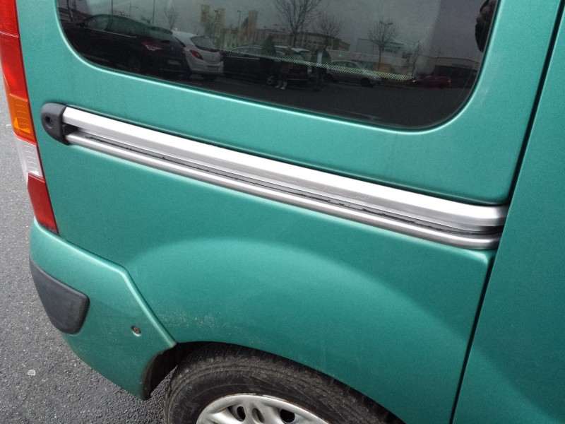

Über die Schienen hatten wir HIER auch schon mal philosophiert. Und ich hatte mal ein Beuteltier entdeckt, da wurde das so gelöst:
[image][image]
Ich bin auch mit meinem alten Schienensatz damals rumgefahren, habe 3 Lacker gefragt - die hatten da gar keinen Bock drauf.

Nun, das Thema scheint bestens bekannt zu sein. Der G1/Ph1 meines Vaters von Baujahr 1998 hat dieses Problem komischerweise nicht. Und ehrlich gesagt, ich mag so nicht rumfahren.
Auf den Bildern (gerade auf dem zweiten) sieht es so aus, als wäre das lieblos überlackiert. Das hat mein Händler auch gemacht, allerdings mit schwarz. Und das hat er auch nicht besonders gut gemacht ... :-(
Ich werde die Schienen ausbauen, komplett abschleifen und mit Ofenrohrlack neu lackieren. Den Lack werde ich im Ofen "einbrennen" (ich glaube, da reicht langsames Erhitzen bis auf 80°C) und anschließend 2 Schichten Klarlack auftragen. Das habe ich schon bei vielen Teilen so gemacht: die Stahlfelgen vom Gokart meines Sohnemanns, die Metall-Radioplatte meines 1:6 RC-Verbrenners und natürlich auch unser Ofenrohr mitsamt Abdeckung. Sogar unser Gasgrill hat diese Schönheitskur blendend überstanden. Mein Bruder hat damit zuletzt erst sein Anlassergehäuse im Golf Cabrio lackiert. Das Zeug kann also wirklich was und ist zu einer Art Geheimtipp im Freundeskreis geworden. Die Laufrollen werden ich leicht mit Teflonspray benebeln und nicht derbe fetten oder ölen.

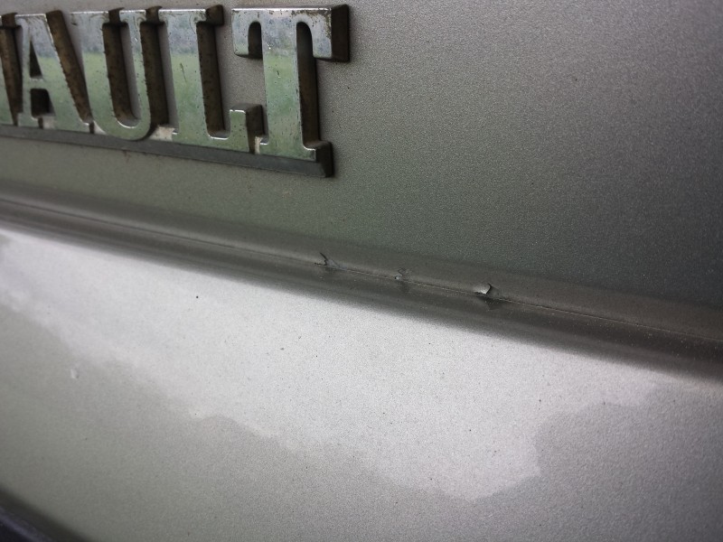

ghopper ⌂, Hildesheim, (vor 4172 Tagen) @ drsilver
Fotos der Hecktüren schiebe ich auch mal rein!

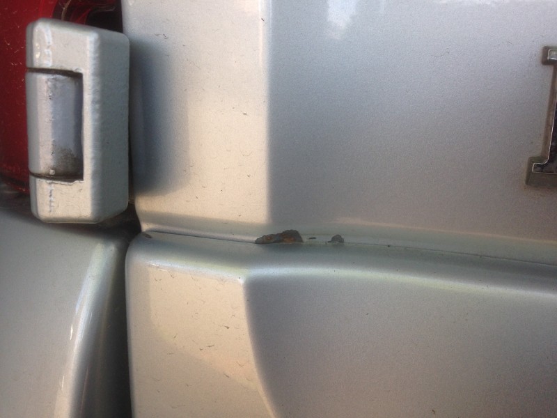

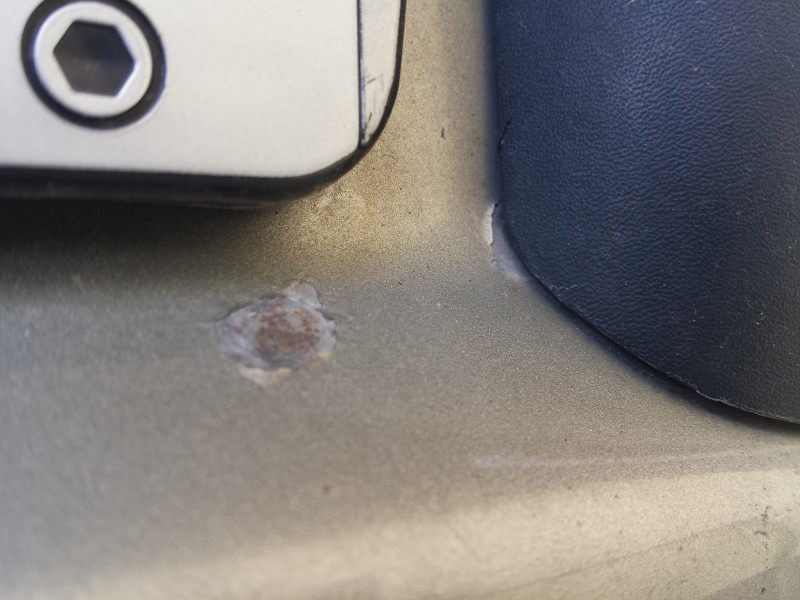

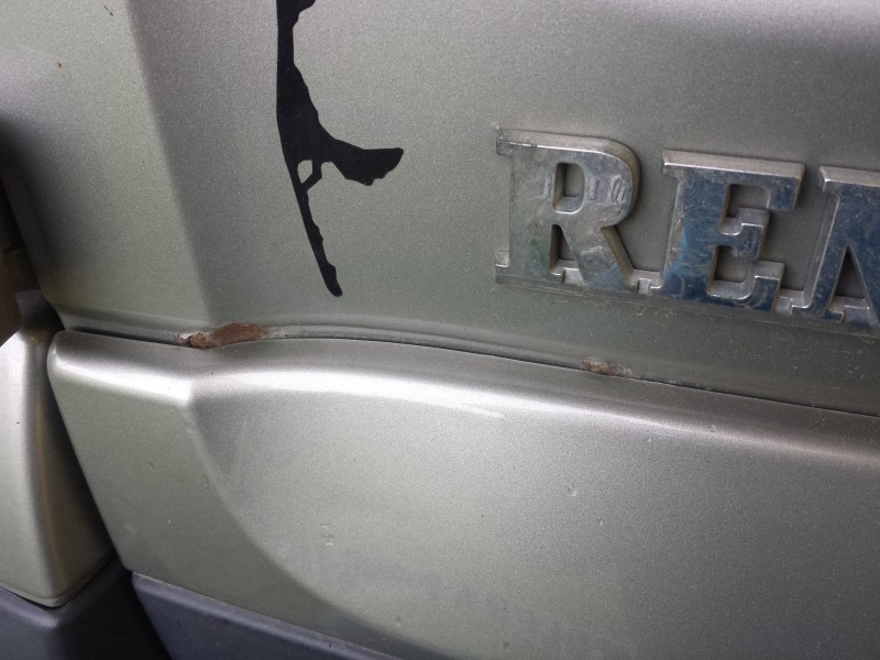

Hier sind meine:
[image][image]
Der große "Einschlag" hat damit nichts zu tun, das ist ein Andenken vom ausliefernden Freundlichen. Der hatte damals den Kennzeichenhalter ohne die Distanzringe auf der Rückseite befestigt. (Einen netten Gruß an dieser Stelle *zunge* )

Der Henrik, (vor 4172 Tagen) @ ghopper
Das ist krass, bei meinem von 2001 ist das nicht so schlimm. Nur in den Ecken der Kennzeichenbeleuchtung. Aber kein Rost, da ist Zink drunter. Wie auf dem letzten Bild.
In jedem Manual von Haynes ist auf zwei Seiten die Lackreparatur erklärt. Ich glaube, es gibt auch ein eigenes Haynes Manual nur für Karosserie. Ansonsten über google oder youtube Anleitungen suchen.
Ich sach euch aber gleich, das ist sehr schwierig selbst hinzubekommen. Seit ich mal einen Seitenwagen lackiert habe, hab ich echt Respekt vor der Arbeit der Lackierer. Das ist nicht nur ein Handwerk, das ist auch Kunst!
Wenn da immernoch die Nägel drunter sind wie beim Rapid oder R5, dann wirds echt schwierig, den Rost wegzubekommen. Und der Kunststoff scheuert auch immer wieder.
Flügeltüren Lackreparatur
ghopper ⌂, Hildesheim, (vor 4171 Tagen) @ Der Henrik
Das ist der Stand seit bestimmt 3 Jahren, wird also wohl nicht schnell schlimmer.
Ich denke, man sollte auch die Kante ein wenig nachschleifen/entgraden, wenn man sich mal an die Rep macht. Ist die Leiste bei Dir auch lackiert?

Ist bei mir eine wirklich scharfe Kante.

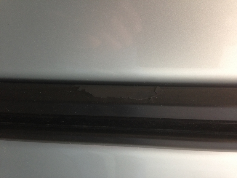

drsilver, (vor 4171 Tagen) @ ghopper
Hi ghopper!
Mein Gott, bei Dir sieht es ja noch schlimmer aus als bei mir ... *what*

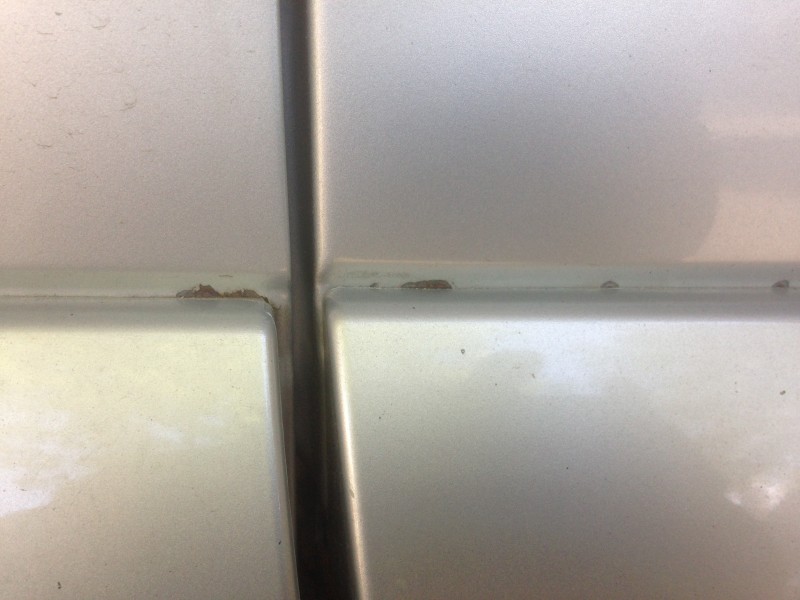

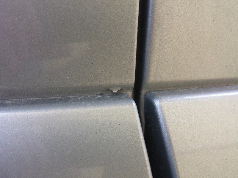

Hier also mal meine Bilder:
Ich finde das jetzt nicht so dramatisch, aber hässlich genug, dass es beseitigt werden muss!!!
Wie ich auf Deinen Bildern sehe, sind Deine Schriftzüge wie auch bei mir ganz schön verwittert. Das war bei meinem fast 10 Jahre alten Modus nicht so!

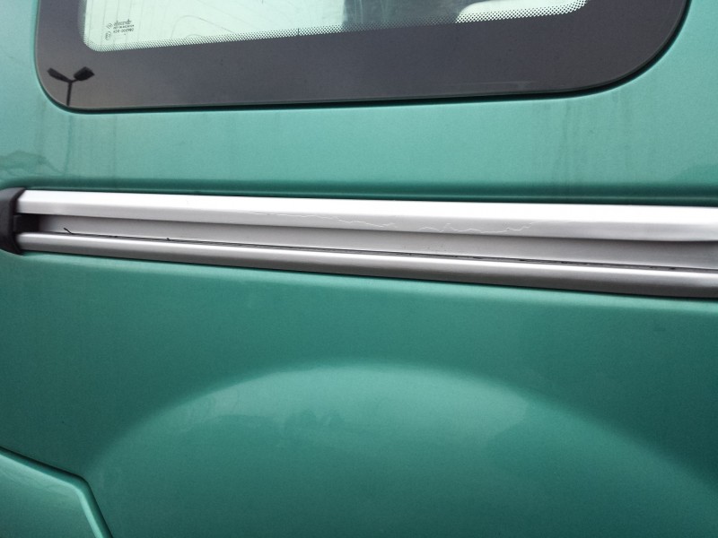

Anbei auch direkt die Bilder zu den Führungsschienen:
Man kann leider nur schlecht sehen, wie es wirklich "blättert", da der gute Händler einfach etwas Farbe drübergepinselt hat! :-(
