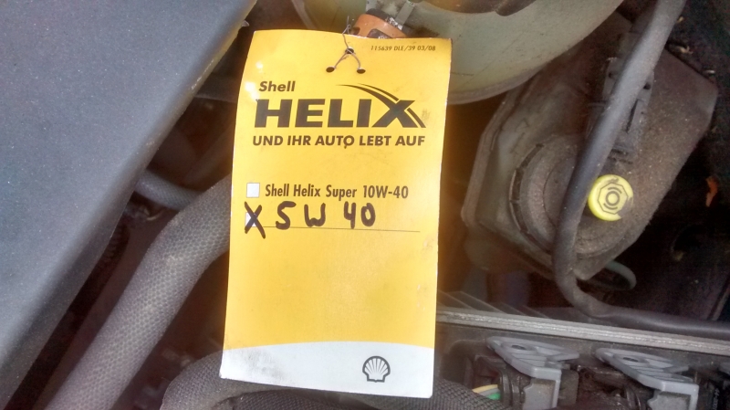

sicher wurde das Thema hier schon durchgekaut, dennoch wollte ich nochmal nach Euren Erfahrungen fragen, auch habe ich seit dem Kauf noch nie drüber nachgedacht und das Wartungsheft befindet sich irgendwo im Nirwana zu Hause.
Da die Anzeige jetzt schon auf Leer steht ist es dringend notwendig Öl nachzukippen, nur welches für meinen 1.5dCi Bj 2003, 82PS? Sobald ich aus dem Büro bin werde ich natürlich auch mal an der Ölwanne nach Hinweisen suchen.

10W40 B3 egal woher

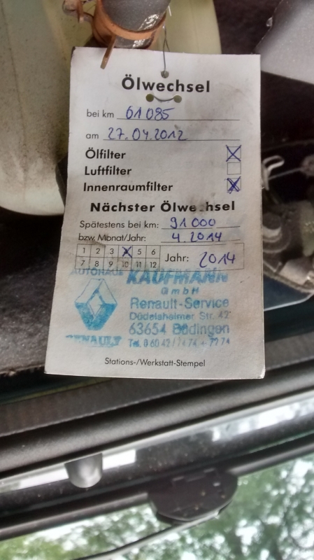

Ob A3, B3, oder B4 verwendet wurde kann ich nicht sagen.

Ist der Zettel wirklich vom letzen Wechsel? Dann wirds mal Zeit. :-D
