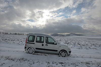

Ärgerlich ist im Winter die doch sehr startschwache Heizung, zumal bei mir die Regelung der elektrischen Kühlwasserheizung des Motors defekt ist, und somit außer Funktion ist. Bei den vielen Autobahnkilometern meines Kangoos aber kein Problem.
Wenn ich mir das Foto betrachte, bin ich doch sehr froh derzeit bei hochsommerlichen Temperaturen mit offenem Faltdach und ohne Heizung fahren zu können. :-)
