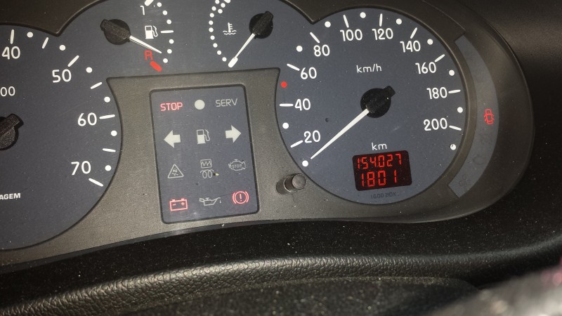

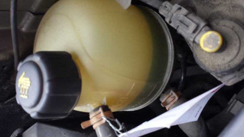

Guten Morgen
Das Geräusch hört sich an als würde was Riemen artiges an etwas schleifen nur beim Gas geben und der Motor hört sich an wie ein Diesel nur nicht so laut und ab und an klappert noch was kurz.
Aber ich glaube etwas mit dem Wasser. Gestern musste ich erschreckend feststellen das mein Kühlerwasser schon unter dem Min. war. Wir haben dann gleich aufgefüllt und eben sehe ich Wasser ist wieder weniger.
10W40 ist das nun falsch oder ?

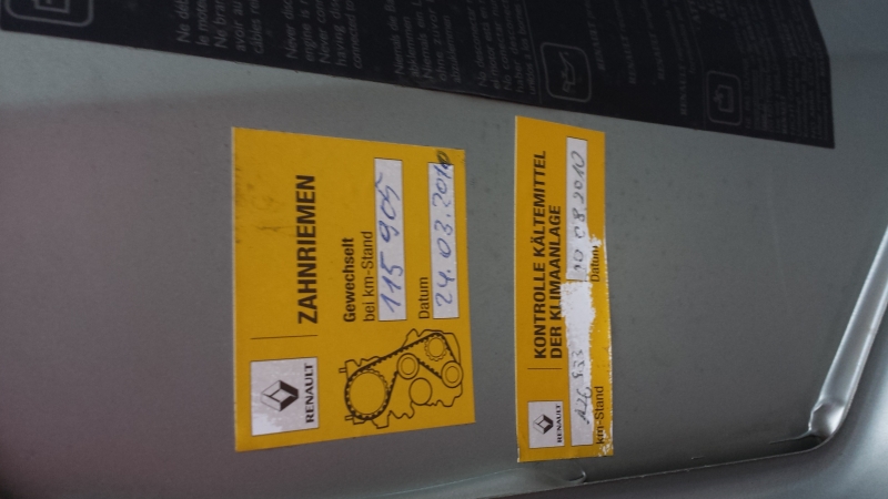

Superaxel, Das Herz Westfalens, (vor 4062 Tagen) @ Emely
WANN wurde der Zahnriemen gewechselt? Der Aufkleber sagt 2010, dann wäre er JETZT wieder fällig.

Kühlwasserverlust deutet auf eine defekte Zylinderkopfdichtung oder ähnliches hin. Tropft der Wagen nach unten? Hast Du mal unter den Öldeckel geschaut, ob sich dort gelber Schlamm angesammelt hat? Verbraucht der Wagen auch Öl?

Zahnriemen wurde gewechselt bei 115 904km jetzt ist er bei ca. 154.000km

Zahnriemenwechsel vor WIEVIEL Zeit??? Vorgabe: alle 100.000 (oder 120.000) KM ODER 5 Jahre, je nachdem was eher eintritt!!!
Also, ist der Riemen 2010 gewechselt worden? Dann ist er jetzt fällig und kann marode sein!!! Die Dinger werden brüchig mit der Zeit! Wie ein Unterhosengummi...

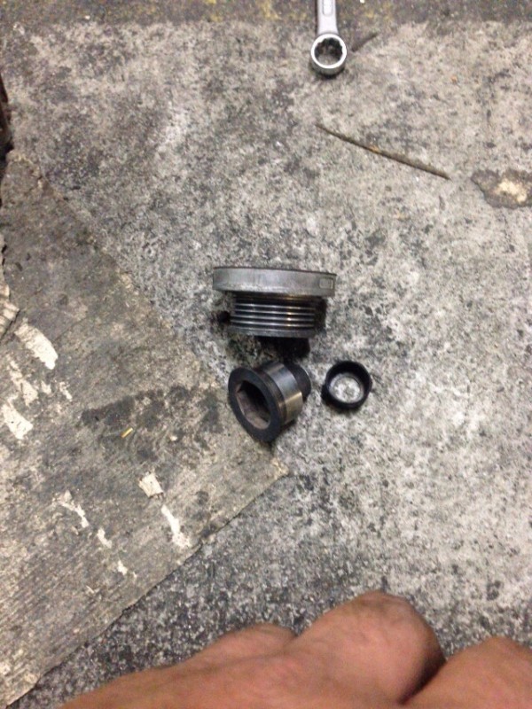

Der Henrik, (vor 4061 Tagen) @ Emely
Was`n das? Lager aus der Lichtmaschine?
Umlenkrolle
Emely, (vor 4061 Tagen) @ Der Henrik
Das ist das Teil. .dank einen Bruder kann ich es jetzt sagen :)
Umlenkrolle
JAU ⌂, 74632, (vor 4061 Tagen) @ Emely
Das ist ein Grund mehr nie wieder diese Renault-Werktatt aufzusuchen und jedem den du kennst zu erzählen das sie dich verarscht haben.
Diese Riemenscheibe ist nämlich eines der bekannten Problem das ich in meiner ersten Antwort erwähnt hatte.
mfg JAU
