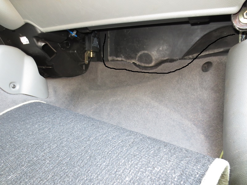

Bei meinem ist im Fußraum alles "gepolstert" - welche Stelle meinst du denn speziell? Vielleicht ist da auch nach 7 Jahren was anders gebaut worden ... ein Foto könnte hilfreich sein?

Gnom1, (vor 4055 Tagen) @ Schrauber
Hi,
der Ausdruck gepolstert für die Stelle war falsch, es ist eine Art Gummi darüber, und darunter fühlt man eine weiche Schicht!
Hier mal ein Bild:[image]
Eigentlich ist es auch nicht so wichtig was es ist, sondern ob etwas dort kaputt gehen kann. Die Gummischicht ist nämlich beschädigt und die Kanten sind eingerissen!

ghopper ⌂, Hildesheim, (vor 4055 Tagen) @ Gnom1
Hat meiner auch, ist jedoch nichts durchgescheuert. Wir sollten uns mal mit unseren Beifahrern unterhalten, so geht es ja auch nicht...
In dem Bereich ist ein kräftiger Kabelbaum unterwegs, deshalb wohl die Polsterung:
