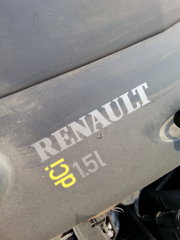

Als ich das Posting gelesen habe dachte ich, das trifft bei mir zu wie die Faust aufs Auge.
Der gleiche Bestand trat bei mir ebenfalls, beim 1.5dCi, am 4. Juli auf, also am Sonnabend, extrem heißer Tag und die Klimaanlage auf Anschlag.
Nach einiger Zeit erst war ein stechender, übler Geruch in der Kabine wahrzunehmen, dann schaltete ich die Klimaanlage aus, und der Geruch verflog langsam, keine Ahnung, ob es damit zusammenhängt, seit dem scheppert/rasselt es im Motor ebenfalls, die Abdeckung auf dem Motor, also da, wo das Öl reinkommt vibriert sogar und ich werde den Verdacht nicht los, dass das mit der Hitze und irgendeiner Dichtung zusammenhängt (es roch so als ob irgendwas geschmolzen sein könnte), da ich hier in diesem Thema wohl nicht der Einzige mit dem Problem bin.
Ansonsten läuft der Wagen rund, auch die Klimaanlage funktioniert.
Auch ich habe vor diese Woche die Werkstatt zu besuchen und hoffe auf eine nicht allzu schlechte Nachricht.

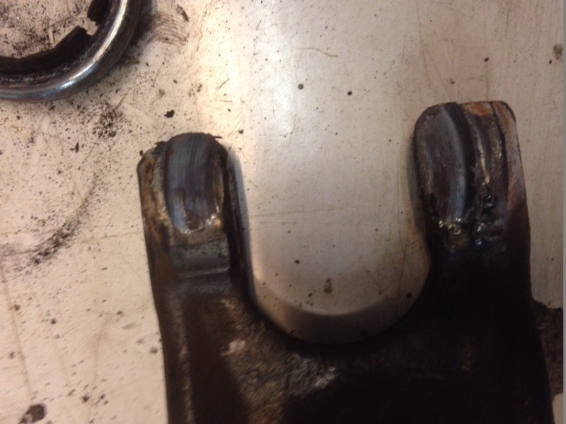

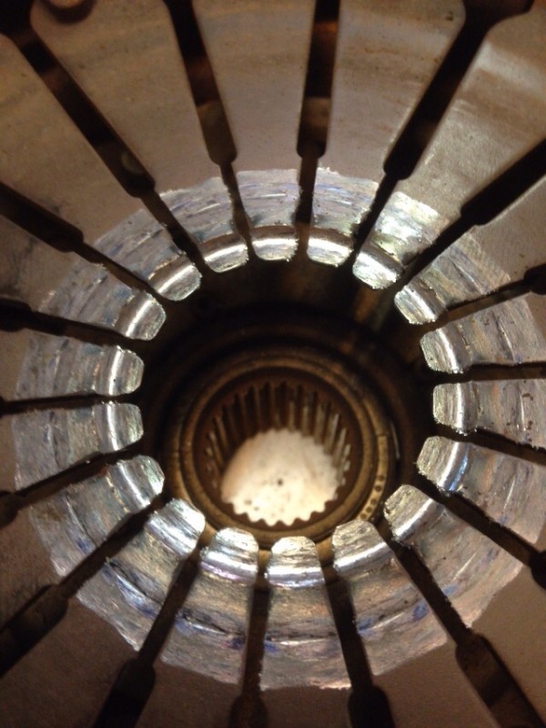

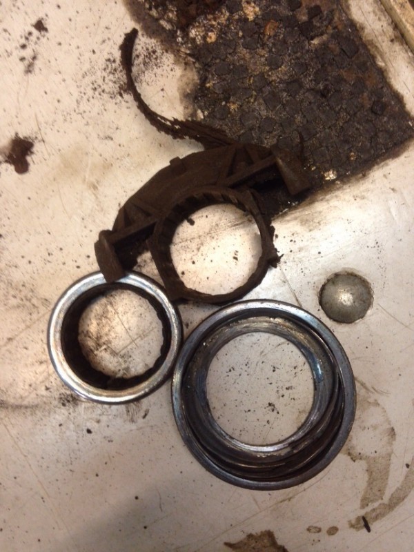

Tachchen Leute
war mal in der Werkstatt der Kangoo ist leider noch nicht Fahrfähig
hier habe ick mal paar Bilder vom Reste der Kupplung gemacht

Schrauber, (vor 4153 Tagen) @ meinautoistkaputt
Krankentransportwagen.
Interpretiere ich die Fotos richtig, dass es tatsächlich das Ausrücklager war, das den Schaden verursacht hat?

Berliner, (vor 4152 Tagen) @ Schrauber
Tachchen Schrauber
ja das war das lager das den schaden verursacht hat das war auch das gereichen

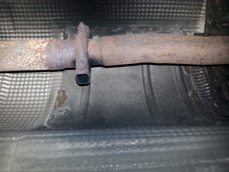

was noch Kleinlichkeit is is an auspuff zwischen Kat zum mittelschalldämpfer das Roh
wo die Aufhängung is is kleines (siehe Bild) loch da geh ick bei ATU Reparaturset hollen :-)
