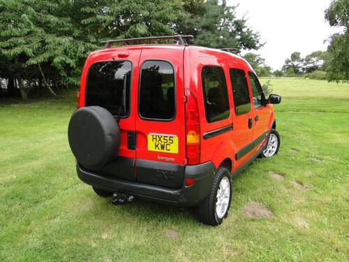

ghopper ⌂, Hildesheim, (vor 4043 Tagen) @ Thomas-Stgt
Ja, geht schon. Das Reserverad wird auf den linken Flügel montiert, das Kennzeichen rechts. Bräuchte man nur noch eine in Bürokratenland zugelassene Kennzeichenbeleuchtung...

Thomas-Stgt, (vor 4043 Tagen) @ ghopper
Kennzeichenleuchte kannst nahezu jede nehmen, E Zeichen haben eigentlich alle angebotenen......

Diesellok, (vor 4041 Tagen) @ ghopper
Ich denke, die kannst Du aus dem Anhängerzubehör nehmen - war beim Trafic jedenfalls kein Problem.
Worüber ich mir viel mehr Sorgen mache, ist das Gewicht des Reserverades an den Scharnieren der Tür. Beim Landrover ( OK, da ist das Rad auch noch etwas schwerer ) zerlegte es regelmäßig langsam aber sicher die ganze Tür, trotz zusätzlich angebrachtem 3. Scharnier.

graubaer, (vor 4038 Tagen) @ Diesellok
Da kann ich Diesellok nur zustimmen. Bei meinem Campingumbau hatte mich auch das Rad im Innenraum gestört, es ist jetzt mittels eines Trägers immer auf dem Dach. Lösungen für Heckklappe oder Tür hatte ich auch gesucht, aber keine gefunden. Bei den VW Bussen gibt es zwar Eigenbauten und Anbieter für die Heckklappen, aber wenn man die erforderlichen Verstärkungen sieht, dann steckt hinter der Tür auf dem Foto entweder eine starke Stahlkonstrukion oder ein starkes Vertrauen in die Haltbarkeit von dünnem Karosserieblech.

drsilver, (vor 4042 Tagen) @ Thomas-Stgt
Boah - sieht der gut aus!!!
Schicke Felgen, glänzender Lack ... der 4x4 macht schon was her!!!

Brenneisen, (vor 2336 Tagen) @ Thomas-Stgt
Hey Thomas,
sieht stark aus! Hast Du sowas auch schon mal an einem Kangoo mit großer Heckklappe gesehen? Bin auf der Suche nach einer passenden Lösung.

Mc Stender, Hamburg, (vor 2335 Tagen) @ Brenneisen
bearbeitet von Mc Stender,
Reserve-Rad 15kg (geschätzt),
Konstrution, so Schaniere und Schloß dem Tüv genügen, wieder 15kg.
Dann die "Original-Klappe" obenzu macht 45kg. Grob geschätzt.
Nettes Bodybuilding Training ohne elektrische Servo-Hilfe.
Reserve-Rad auf die Heck-Klappe bitte streichen.
Dann lieber mit Pannenset ersetzen oder rauf auf´s Dach.

Superaxel, Das Herz Westfalens, (vor 2335 Tagen) @ Mc Stender
Jein. Muss nicht AUF die Heckklappe gehen.
Für die Bullis usw. gibt es schwenkbare Gitter, auf denen das Ersatzrad sitzt. Diese werden seitlich an der Karrosserie angebracht und müssen dann aber vor dem Öffnen der Heckklappe zur Seite geschwenkt werden. Dann sitzt das Ersatzrad optisch attraktiv an der Heckklappe, diese muss aber das Gewicht nicht tragen.
