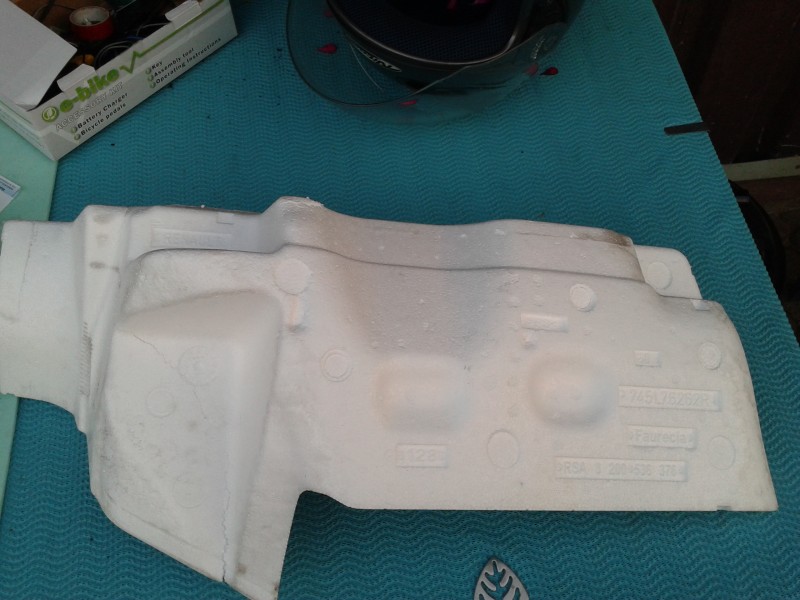

Hatte das teil heute mal rausgenommen[image]

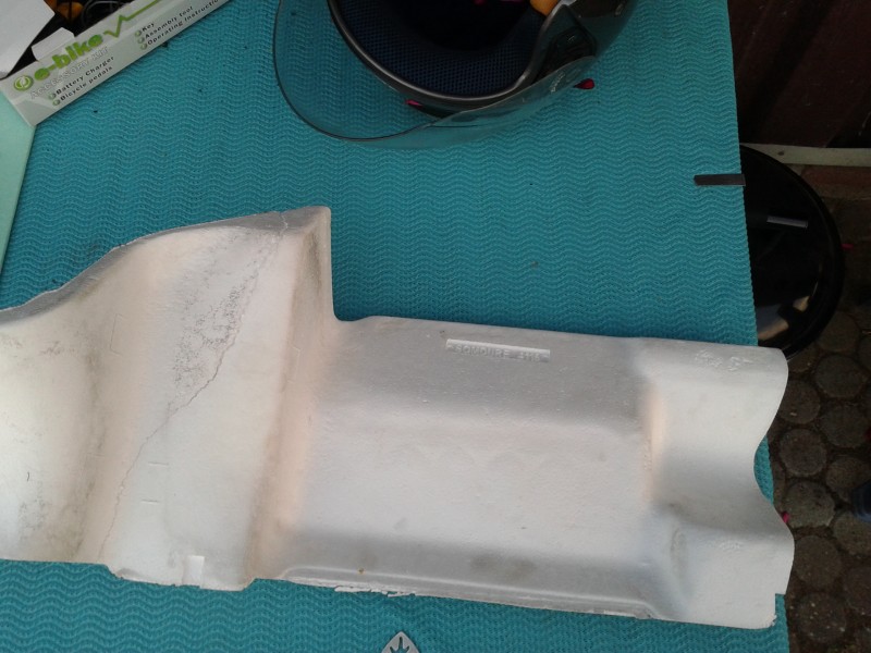

Das Styropor ist gebrochen. Auf dem Teil ist die Orginal-Nr. eingeprägt:
745L76262R
Hab beim Händler nachgefragt und soll 146 Euro gekostet. Das find ich definitiv zu viel.
Hat jemand das schon mal selber repariert? Wenn man es mit Styroporkleber kleben würde wird es auch nicht stabiler.
Oder hat jemand eine Idee wie man das aus einem anderen Material nachbauen könnte??

Der Henrik, (vor 4017 Tagen) @ igelmayen
:-D
Kannst Du das nicht ganz reinkleben ins Auto?
Fußablage aus Styropor neben der Kupplung quitscht!
ghopper ⌂, Hildesheim, (vor 4017 Tagen) @ igelmayen
Doch, sauber und passig mit Styropurkleber wieder verbunden und ausgehärtet ist das Teil so fest wie vorher. Das wirft die Frage auf: Warum ist es eigentlich gebrochen?

igelmayen ⌂, Mayen, (vor 3727 Tagen) @ Moselaner
Hab beim reinigen des Kangoo nochmal das styropor rausgenommen und mit pappe und montage kleber verklebt. Hab aber leider nicht viele Bilder gemacht.
Kleber muß ohne lösungsmittel sei, sonst löst sich das styropor auf.
danach hab ich dann noch etwas stoff mit dem kleber draufgeklebt.
diesen stoff später mit dem 2k kunststoff übergossen und verteilt, das zeug womit man gfk bmacht.
nach dem aushärten wieder eingebaut. an den unteren rändern das styropor mit stoff gepolstert, jetzt quitsch auch nichts mehr... das ist wohl das eigentliche Problem gewesen.
