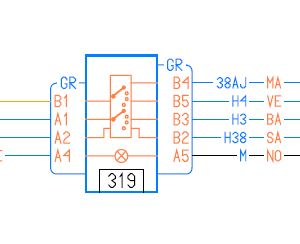

So, das rosa und das grüne Kabel vom Schalter (siehe Foto im ersten Posting) kommen dort schaltplangemäß an, also ist es das Steuergerät!
So funktioniert die Klima (in etwa)

Genau, es sind zwei Leitungen.
MSG Pin10 Steuerung - das ist der Ausgang
MSG Pin23 Signal - das ist der Eingang
Du schaltest an der 319 das Klima-SG, das wiederum fordert Kühlung über Pin9 zu Pin23 MSG an. Das MSG gibt aufgrund diverser Kriterien die Freigabe auf Pin10 MSG auf Pin22.
Jetzt müßte das MSG den Kühler einschalten und die Drehzahl erhöhen.
Das Klima-SG schaltet denn Kompressor 171 zu.

Nachtrag: Nach dem E7J-Schaltplan wird das Relais (234) vom Klima-Steuergerät angesteuert (Pin 13).
Schrauber, (vor 4142 Tagen) @ Horst
So, laut Schaltplan für den E7J führt ein schwarz-weißes Kabel vom Klimasteuergerät zu diesem Relais für den Kühlerventilator. Im Motorraum ist tatsächlich ein Relais, an dem ein schwarz-weißes Kabel ankommt (197-BA_NO) (dazu ein lachsfarbenes, woher auch immer). Das schwarz-weiße Kabel steht tatsächlich mit dem Klimasteuergerät Pin 13 in Verbindung.
Ich habe das Relais gegen ein anderes getauscht (von innen unterm Lenkrad ausgeliehen), der Lüfter läuft trotzdem nicht, wenn ich die Klima einschalte, es kühlt auch nicht.
Dann gemessen: Wenn das Relais abgezogen ist, liegt am schwarz-weißen Kabel keine Spannung an, egal ob Zündung/Motor und/oder Klima an oder aus sind.
Wenn ich das Relais einstecke (egal welches), hat das schwarz-weiße Kabel immer Bordspannung.
Am Relais steckt das schwarz-weiße Kabel auf der 85, die 86 hat Dauerplus, die 30 auch (87=Masse, 87a nicht belegt). Auch am abgezogenen Relais ist Durchgang von 85 zu 86!?
Wenn ich jetzt keinen Denkfehler mache, heißt das, dass von 85 zu 86 immer Durchgang ist, egal ob an 30 Spannung anliegt (eingesteckt) oder nicht (abgezogen) ( mit beiden Relais probiert) ???
Über das Relais fließt also Strom zum Klimasteuergerät anstatt dass von dort ein Signal kommt? Ich steh' hier grad wie der Ochs vorm Berg ...
Schrauber, (vor 4142 Tagen) @ Schrauber
bearbeitet von Schrauber,
Jetzt habe ich gerade das Schaltschema auf den Relais entdeckt: Wenn ich es richtig interpretiere, soll das Relais die Verbindung von 30 (da liegt Dauerplus an) zu 87 herstellen. An 87 liegt aber Masse an! Und an 30 Dauerplus!
EDIT: Das Kabel mit Massekontakt führt zum Kühlerlüfter, der Massekontakt ist auch da, wenn ich den Stecker am Kühlerlüfter abziehe.

Relais für Kühlerlüfter
meinautoistkaputt, (vor 4141 Tagen) @ Schrauber
- 30 Dauerplus über eine Sicherung.
- stellt beim Anziehen Verbindung zu 87 her
Nein. An 87 liegt Masse über den Lüfter an! Ziehst du den Lüfter, ist die Masse an 87 weg.
Plus oder Minusschaltung.
Beide Relais, 234 und 700 werden Minus von den Steuergeräten geschalten, liegen also ständig an Plus.
Der Kühlerlüfter liegt an Minus. Mit einem Relais (700) wird ein Plus vor den Vorwiderstand gegeben (niedrige Geschwindigkeit) und mit dem anderen Relais (234) wird ein Plus nach dem Vorwiderstand gegeben (hohe Geschwindigkeit).
Mit Klimaanlage muß es zwei Relais geben, da zwei Geschwindigkeiten benötigt werden.
Hierzu in der NT8159A, Seite 3-116.
Der Vorwiderstand 321 ist falsch dargestellt. Siehe dazu 3-118.
Hier habe ich wieder etwas festgestellt:
Auf 3-116 werden beide Relais von der 120 Pin 8 und 38 gesteuert.
Auf 3-118 werden die Relais dagegen von der 419 Pin 13 und 27 gesteuert.
Das heißt, sowohl das MSG 120 als auch das Klima-SG sind in der Lage, beide Geschwindigkeiten zu steuern.
MSG Pin 8 - kleine Geschwindigkeit - Relais 700
MSG Pin 38 - große Geschwindigkeit - Relais 234
oder/und
Klima-SG Pin 27 - kleine Geschwindigkeit - Relais 700
Klima-SG Pin 13 - kleine Geschwindigkeit - Relais 234
Darum ist so etwas immer vor Ort zu prüfen und die Prüfstrategie entsprechend anzupassen.
Es gibt oft keine Pläne für den 634, wie auch hier. Darum gehe ich beim 2000er gerne zum K7J. Das paßt manchmal besser.
Ich weiß, das war jetzt verdammt viel Input. Ich wälze auch schon die letzten 2 Stunden diverse Pläne. Ja, meine Schuld. :-D
Drucke dir alles aus markiere das Wichtigste. Viel Spaß

Kann sich da jemand einen Reim drauf machen? Ich kann mir nur vorstellen, dass es ein Kontaktproblem ist, das von der (Umgebungs)temperatur des Motors beeinflusst wird. Die "Startprobleme" des Kompressors im Standgas passen da aber irgenswie nicht dazu.
Ah, falls das damit zu tun hat (oder ist's nur Zufall?): Die Relais unterm Armaturenbrett waren ja beim Durchchecken auch mal alle raus. Also auch das "Intervallrelais Frontscheibenwischer". Seitdem funktioniert die Intervallschaltung nicht mehr: Die Wischer gehen nur etwa 15° nach oben, dann bleiben sie stehen und das Relais "vibriert" kurz (also an-aus in hoher Frequenz), dann geht nichts mehr. Wenn ich dann die Wischer einschalte (also nicht Intervall), laufen sie normal. Wenn ich das Relais ziehe, bleiben die Wischer beim Ausschalten da stehen, wo sie gerade sind. Mit Relais laufen sie in die Grundstellung zurück.
Gruß, Schrauber
Klima geht - geht nicht - geht - geht nicht - ...

Lotti Karotti, (vor 4134 Tagen) @ Schrauber
Nee, den Schmorbraten hatte ich bei meinem klimalosen 1,2er, aber jetzt sieht da alles astrein aus. Die 12 Volt (bei laufendem Motor gute 13 V) gehen da auch raus und kommen am Stecker des Klimasteuergeräts an. Vom Klimasteuergerät und seiner Platine habe ich ja weiter oben schon Fotos eingestellt (auch zum Stecker am Schalter), da sieht auch alles tiptop aus.
Da ist aber mehr wie ein Kontakt dran. Schalten alle Kontakte vernünftig durch?
Schrauber, (vor 4134 Tagen) @ Lotti Karotti
Ja, das habe ich alles gemessen. Wofür das Kabel H38 via R254 zum Gebläse 320 verantwortlich ist, habe ich noch nicht wirklich raus, ich kann mir aber vorstellen, dass es dazu da ist, dass die Klima nur geht, wenn auch das Gebläse an ist - zumal es dieselbe Farbe hat, wie das Kabel vom Schalter zum Klimasteuergerät (lachsfarben = SA).
Dein Ausschnitt ist vermutlich aus dem Plan 3-43, da passt fast alles, aber es fehlt das Relais 234 für den Kühlerventilator. Der Plan 3-43 ist für den K7J und ist in dem Ausschnitt, den du gepostet hast, identisch. Falls dein Plan nicht der 3-43 ist, sondern konkret für den E7J, hätte ich den gerne komplett! Für den E7J habe ich einen Plan 3-43 in schwarzweiß, allerdings ist der für den E7J 635 (Automatik, da gibt es auch eine Vebindung vom Klimasteuergerät zum Automatiksteuergerät), ich habe den E7J 634, die Klimaanlage steckt aber in einem Kangoo, in dem original der E7J 780 verbaut war.

Schrauber, (vor 4133 Tagen) @ Lotti Karotti
Wobei "richtigere" Pläne ja auch nicht helfen, wenn nicht drin steht, wieviel Volt wo anliegen sollen. Was soll ich dann prüfen ...
Ich messe morgen nochmal zum Thema 14 Volt oder nur gute 13 Volt nach (Überlegung von Horst), im Übrigen habe ich heute mal Kontaktspray gekauft und behandle morgen alles, wo ich dran komme.
Die Werkstatt hat nochmal von Renault die definitive Auskunft, dass ein Vereisungssensor drin sein muss. Anscheinend hat Renault in der Übergangszeit von "ohne Elektronik" zu "mit Elektronik" viel gebastelt und schlecht dokumentiert ...
Gruß, Schrauber

Schrauber, (vor 4132 Tagen) @ Lotti Karotti
Danke! Da muss ich morgen mal die Seiten 62A-19 bis 62A-21 abarbeiten, wobei ich das teilweise wohl schon aufgrund des Schaltplans gemacht habe.
Bemerkenswert ist der Text auf Seite 62A-1:
BESONDERHEITEN DER KLIMAANLAGE MIT MANUELLER BETÄTIGUNG
Da der Kälte-Regelkreis vom Einspritz-Steuergerät gesteuert wird und die Steuerung der Luftmischklappen und der Luftverteilung der Klimaanlage manuell erfolgt, speichert das Steuergerät der Klimaanlage keine Störungen, die mit dem Diagnosegerät ausgelesen werden können.
Alle Störungen in Zusammenhang mit dem Kälte-Regelkreis, Kompressor, Druckschalter, Kühlerventilator, Ladestromkreis, werden über das Einspritz-Steuergerät diagnostiziert; es erhält nur vom Steuergerät der Klimaanlage eine Anforderung der Klimaanlage. Für eine vollständige Diagnose des Kälte-Regelkreis siehe deshalb
Diagnose des Einspritz-Steuergeräts.
