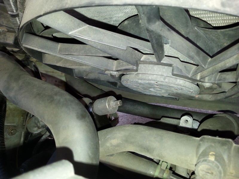

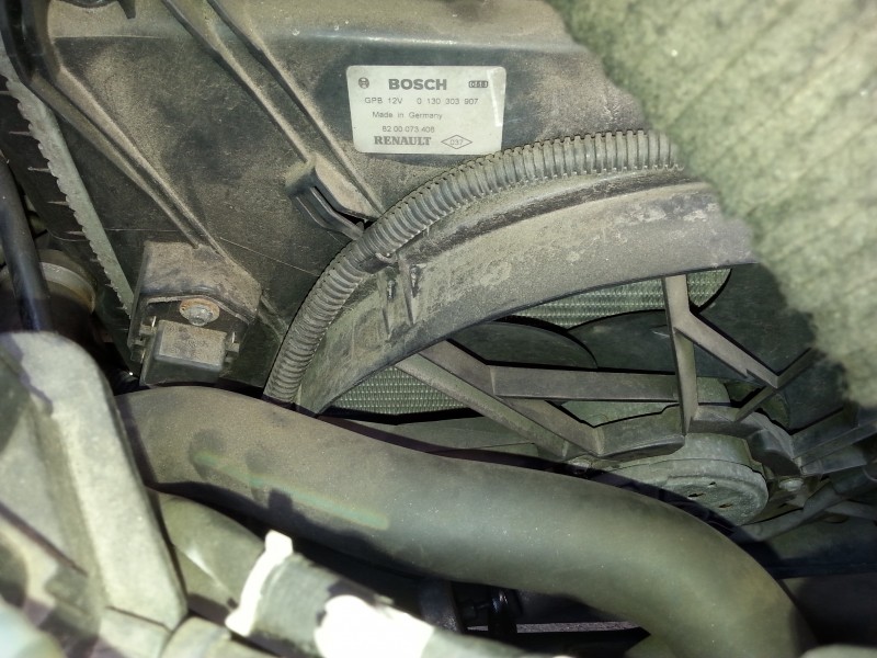

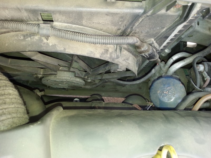

ick habe das Gefühl ob mein Lüfter am kühler nicht anspringt
ick kann mir nicht vorstellen das der sooooo leise ist das ick den nicht höre
Sicherung im innen Raum schon gescheckt ist ok
kann aber nicht sagen ob mit oder ohne Thermostat oder mit Wärmefühler ist
ick hoffe die Bilder helfen weiter

franek, (vor 4047 Tagen) @ Berliner
der hat garantirt nen temperatur fühler aber wen du dir nicht sicher bist ob der funzt klem ihn doch mal ab und leg nen beipass zur battarie wen er leuft dan gibts da kein prop die andere frage ist was sagt deine temeratur anzeige wie is der wasserstand ist da alles ok

Bypass? Fühler oder Lüfter? Bitte niemals! Steuergeräte sind schon für wenige hundert Euro zu bekommen. :-D
Der Lüfter wird direkt vom MSG geschalten. Es wird die Temperatur des Kühlwassers als Kriterium genommen.
Nimm einen kalten Motor und einen Helfer. Fasse am dicken Schlauch zum Kühler an. Der Helfer tritt aufs Gas, ca 2000 Touren. Bei ca 90 Grad geht das Thermostat auf. Immer weiter Gas geben. Bei ca 101 Grad sollte der Lüfter dann angehen. Bei 116-120 Grad kommt die rote Lampe.

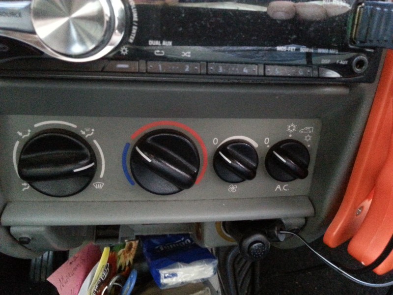

Hast du eine Klima?
Beim Einschalten sollte der Lüfter mit niedriger Geschwindigkeit drehen.

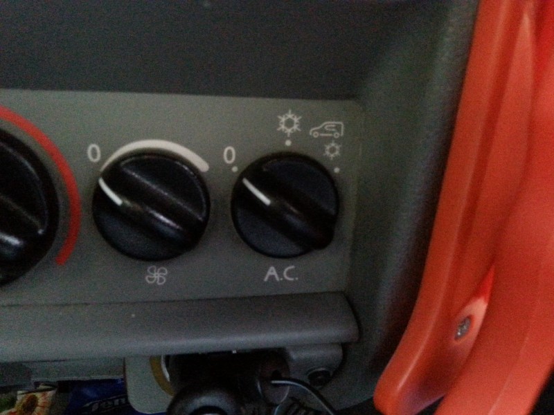

habe keine direkt Klimaanlage drin
Seihe Bild ;-)

Schrauber, (vor 4047 Tagen) @ Berliner
Ich weiß jetzt nicht, was du mit "direkt Klimaanlage" meinst, aber eine Klimaanlage hast du! Wenn du den rechten Regler, unter dem A:C: steht, von "0" nach oben stellst, soll die Kühlung angehen, wenn du noch eins weiter drehst, Kühlung + Umluftbetrieb (In Tunnels und Staubwolken sinnvoll).

Berliner, (vor 4047 Tagen) @ Schrauber
okaiiiii
mir hat man mal gesagt (das war ein kleine Werkstatt) das ist keine Richtig Klimaanlage .....
das soll nur Sohne eine sein die bissen kühle pustet
die wollten mir was aufschwatzen wo ick abgeblockt habe :-)
gut zu wissen das da eine drin ist;-) dross dem nehme ick die nicht es gibt ja Fenster :-D ;-)
Naja, was soll denn 'ne Klima auch anderes machen als "kühl pusten"? OK, es gibt natürlich welche mit Thermostat, wo man nur die gewünschte Temperatur einstellt, aber das gilt dann aber genau so für die Heizung. 'ne Heizung hat der Kangoo aber trotzdem ...
Gruß, Schrauber
PS: Falls die Klima nicht sowieso schon in den ewigen Jagdgründen ist, solltest du sie hin und wieder laufen lassen, damit sie am Leben bleibt. Das ist spätestens beim Wiederverkauf interessant.
Klima vs. Klimaautomatik
JAU ⌂, 74632, (vor 4047 Tagen) @ Berliner
Es ist halt ne Klima, keine Klimaautomatik bei der man nur Wunschtemperatur wählt und die für dich einregelt.
Technisch unterscheiden die sich im übrigen nicht großartig. Auch eine Klimaautomatik schaltet den Kompressor nur an. Ist die Luft dann zu kalt wird Motorabwärme beigemischt.
mfg JAU
P.S. Der Klimakompressor läuft auch nur wenn der Inneraumlüfter an ist.

habe wie du geschrieben hast Beipass gelegt der Lüfter läuft …... super brauch ick kein neuen kaufen

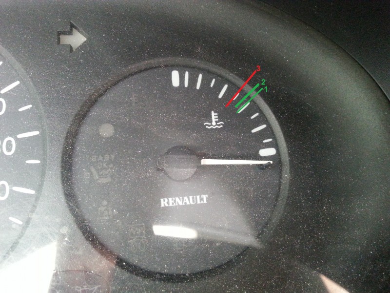

mein Temperaturanzeige (siehe Bild) so zwischen 1 und 2 (grün) mehr bei 2
vor paar tagen wo richtig bullig war war er schon bei 3 (Rot)

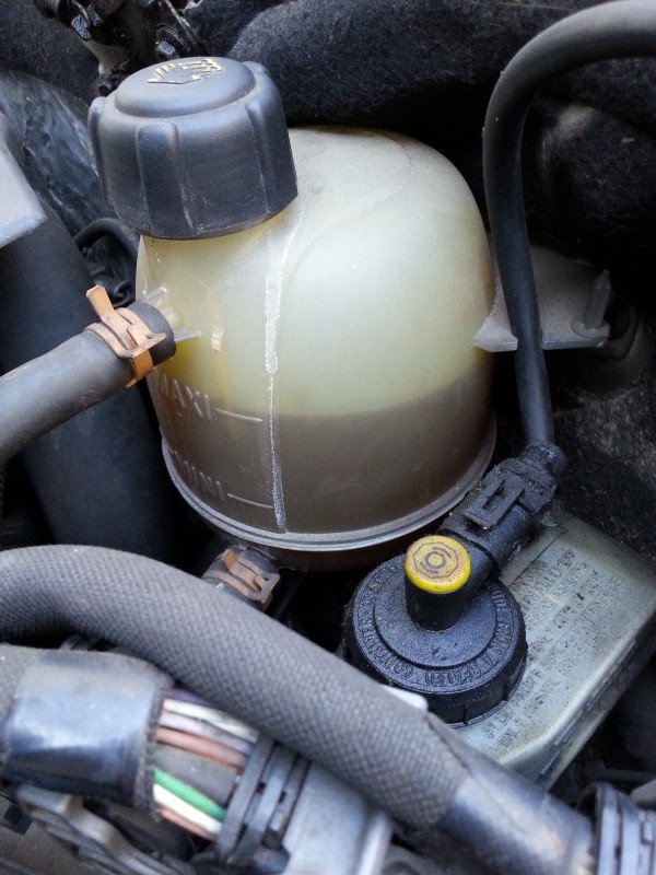

Kühlerwasser (siehe Bild) ist normal (finde ick)
Die Temperaturanzeige ist, wenn sie nur deine Markierungen erreicht, völlig unbedenklich.
Wenn der Motor schon warmgefahren ist, dann hältst du mal an, machst die Motorhaube auf und beobachtest den Lüfter: Der sollte dann bei den aktuellen Temperaturen schon nach kurzer Zeit (max. wenige Minuten) anspringen, wenn nicht, dann sollte die Temperaturanzeige in den bedenklichen Bereich steigen, also fast senkrecht, dann solltest du aber schleunigst den Motor ausmachen! Allerdings solte das das dann schon längst im Stau, an der Ampel etc. passiert sein.
Tachchen schrauber
der Zeiger ist maximal bis zum roten hoch drüber is er bis jetzt noch nicht ... zum glück
