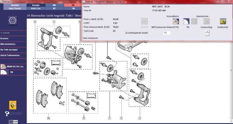

Karsten34, (vor 4001 Tagen) @ JAU
Bremssattel Reparatursatz HINTEN 38 mm Bremssystem BENDIX-BOSCH Rep-Satz
Moin, also hiermit gings' ganz gut. Gibts' bei Ebay.
Und etwas Geduld bitte dann gibt es auch einen Bericht.
Gruss Karsten34
"neuen" 4x4er mit Pros und Contras....
Lotti Karotti, (vor 4001 Tagen) @ Karsten34
Nee, ich meine diesen hier!!! http://www.ebay.de/itm/Bremssattel-Reparatursatz-HINTEN-38-mm-Bremssystem-BENDIX-BOSCH-...
Denn da ist der Dichtungsring dabei welchen man wechseln sollte, wenn man den Bolzen der Handbremsmechanik, welcher gern fest Rostet, mit 1000der Schleifpapier blank schleift und frisch gefettet wieder einsetzt.
Wird aber nicht passen, weil....:
Und vor allem: Was ist mit den Bremsbelägen im Bremssattel? Sitzen die fest, so ist das beim 4x4 sehr viel schwieriger, die wieder gangbar zu machen. Vorderachse kein Problem, aber hinten?
Karsten34, (vor 4001 Tagen) @ Lotti Karotti
Hmm, komisch das bei mir seit ca.6000 Km alles gut ist. Und mein Kangoo wird nur im Feld, Wald und Wiese eingesetzt das heißt er wird nicht geschont.
Ich habe jedenfalls für nicht einmal 30,00 Euro meine beiden hinteren Bremssättel überholt alles flutscht und bremst wie einst im Mai. Und wer meint das das nicht geht möge sich zwei neue Bremssättel kaufen.
Gruß Karsten34 dessen Handbremse bremst und das für 30,00 Euro;-)

JAU ⌂, 74632, (vor 4000 Tagen) @ Karsten34
Was hatn der Fünfkantkopf für ein Maß? Ich blicke da bei den Bezeichnungen noch nicht ganz durch...

Karsten34, (vor 3999 Tagen) @ Andreas Im Busch
Hi, baue den Sattel aus zerlege den selbigen und spare eine Menge Geld!
Gruß Karsten34

JAU ⌂, 74632, (vor 3999 Tagen) @ Karsten34
Völlig unabhängig davon was man jetzt zerlegen kann und was nicht...
Du rätst ernsthaft einem User, der vor wenigen Beiträgen noch fragte wie man die Belagstärke der Bremsen prüft, einen Bremssattel zu zerlegen?
@Andreas: Mach das bitte nicht allein, hol dir jemanden dazu der Ahnung von der Materie hat.
mfg JAU

Der Henrik, (vor 3999 Tagen) @ Karsten34
Erklär doch mal, wie die Welle rausgeht! Den Kolben würde ich nicht rausholen, das ist mit Hausmitteln nicht zu machen.
Karsten34, (vor 3998 Tagen) @ Der Henrik
Hallo, der Kolben meiner Bremsanlage hat einen Innensechskant und der Kolben wird rausgedreht wenn ich mich recht erinnere einmal ein Rechtsgewinde und einmal ein Linksgewinde. Wenn man merkt das der Kolben nicht weiter raus kommt mit sanfter Gewalt ziehen. Aber bitte mit Gefühl!!! drehen.Danach erklärt es sich von selbst wie man den Bolzen raus nimmt. Und wer sich nicht sicher ist lässt es bitte sein. Auch sollte vorher die Schraube mit der 10ner Schlüsselweite rausdrehen beim wieder einsetzten dieser Schraube darauf achten das nichts' klemmt. Das man neue Gummidichtungen braucht sollte klar sein welchen man dazu braucht hatte ich bereits erwähnt.
Gruss Karsten34
P.S für diese Arbeit sollte man schon Geschick und Schraubererfahrung haben!
