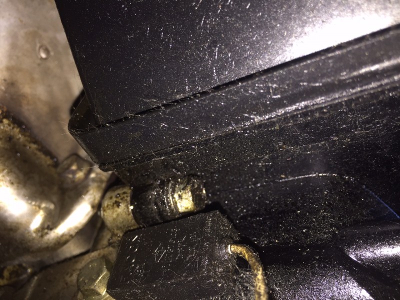

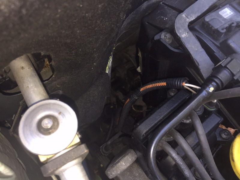

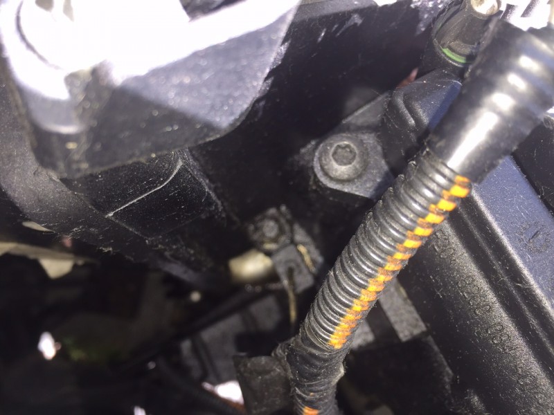

mein Kangoo (Gen 1 Ph 1) riecht manchmal innen sehr komisch.
Gestern abend habe ich dann mal die Motorhaube ausgemacht. Rechts vor dem Pollenfilter dampfte es dann raus. Vorher wusste ich immer nicht, wo es herkam.
Ich habe Fotos von der Stelle gemacht. Vielleicht kann mir Jemand sagen, was das sein kann und was man dagegen tun kann.
Hier kam der Dampf hoch. Ca in der Mitte des Bildes, da wo das Schwarze Kabel mit dem roten Strich ist:
[image][image][image]

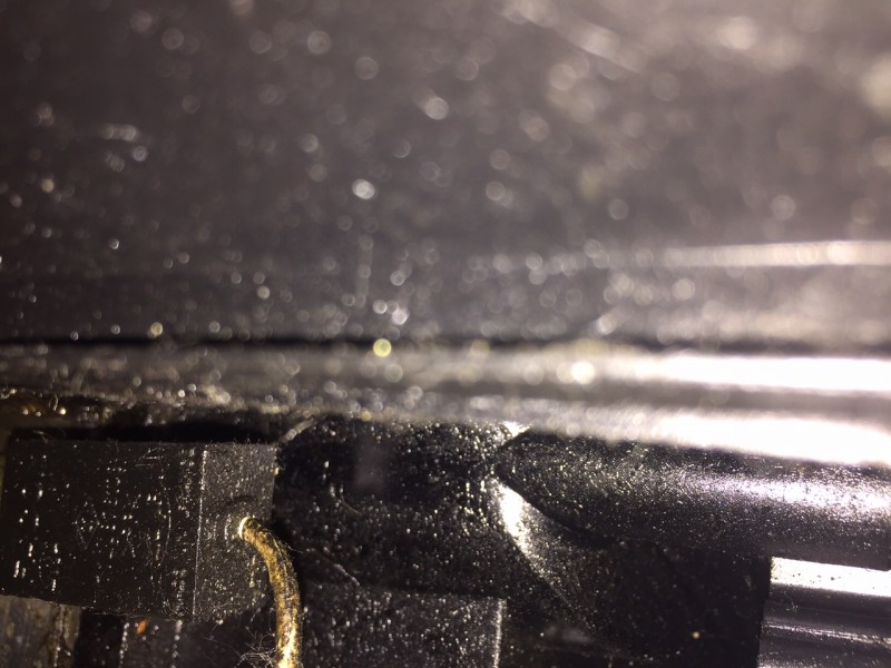

An dieser Stelle ist überall ein Ölfilm. Oben auf dem Motor neben den Zündkerzen ist auch ein solcher Ölfilm.
Es stinkt nicht immer, nur ab und zu. Wovon das anhängig ist, konnte ich noch nicht feststellen.

bei meinem ersten Kangoo sah es irgendwann ähnlich aus und Ursache war der Deckel des 5 Gang Getriebes, der gerne durchrostet.
Du kannst Dir den Deckel anschauen, indem Du das linke Vorderrad (also Fahrerseite) abbaust und die vordere Radhausschale enfernst.
Bei der Gelegenheit bietet sich die Kontrolle des unteren Massebandes an, welches am Getriebe befestigt ist.
Wenn der Deckel undicht ist besteht die Gefahr, dass Dein Getriebe trocken läuft!
