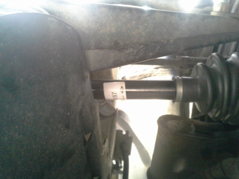

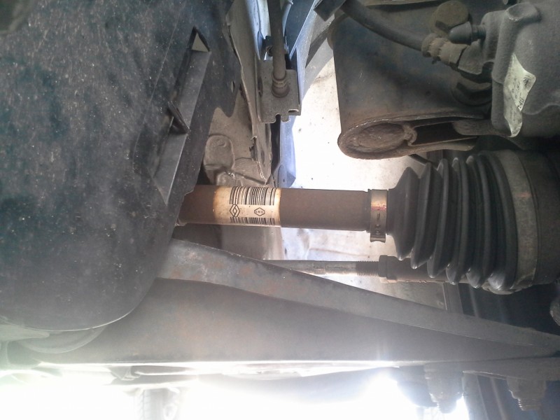

Goldtop, (vor 4000 Tagen) @ Goldtop
Bilder von eben.. oben links, unten rechts. Dachte, es wäre die linke Seite, die kaputt war, aber die rechte sieht neu aus???

Die Auflösung des Rätsels war dann letztendlich die linke Antriebswelle. Die rechte war ersetzt worden ohne Änderung, das Getriebe war zweimal ausgebaut und überprüft worden, auch ohne Änderung, die Motorlager waren ersetzt worden, jetzt ist es letztlich dann die linke Antriebswelle. Ich bin gespannt auf die Rechnung, aber der Werkstattmeister sagte schon, dass er mir unmöglich alles in Rechnung stellen können, was gemacht worden ist.
