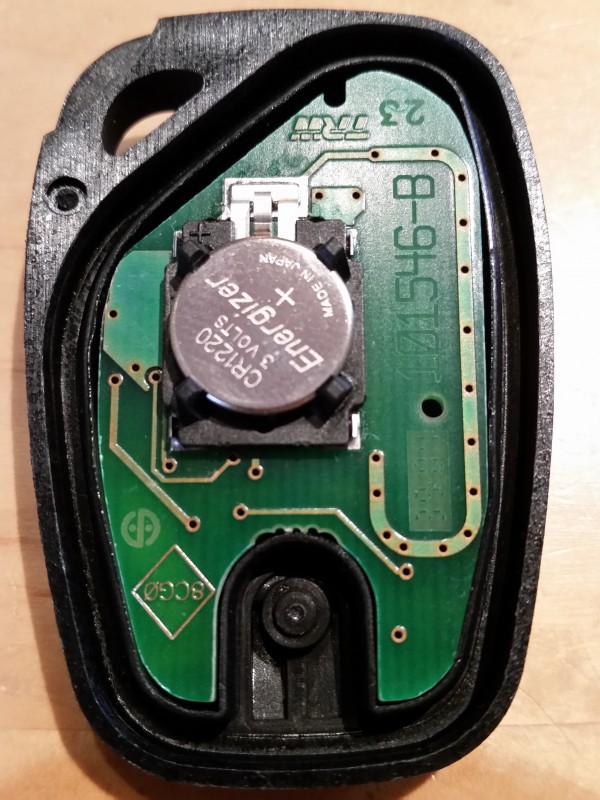

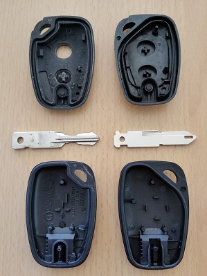

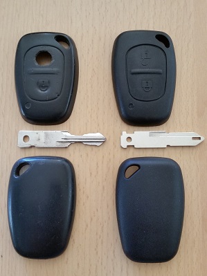

einer der beiden Schlüssel hat altersbedingt den Knopf zum aufschließen eingebüßt und man kann jetzt direkt ins Innere sehen. Ich habe deshalb ein neues (Nachbau-)Gehäuse in der Bucht gekauft.
Leider passt das gar nicht. Der Bart lässt sich tauschen, aber nicht die Platine.

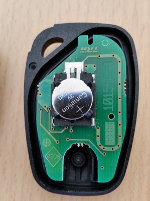

Links die Platine im Original, rechts im Nachbau:
[image][image]
Unter den zahlreichen Händlern wird aber anscheinend nur das Modell "Zonk" gehandelt. Jedenfalls für mein Beuteltier. Renault bietet in Sachen Schlüssel nur Transponder oder den ganzen Schlüssel an, über Preise müssen wir gar nicht reden.

Für die, bei denen das Gehäuse passt: Die Qualität ist absolut in Ordnung, sogar der Kautschuk war für das rote Lämpchen transparent. Da kann man für 7,99€ und frachtfrei nicht meckern.

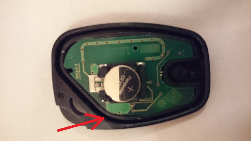

Ich hab bei mir die Platine zurechtgefeilt und die Kunstoffspitzen im neuen Gehäuse abgeknipst da die Löcher auch nicht passen.

hab oben das Bild zu gepackt.
Man darf halt keine Durchkontaktierung anfeilen und keine Bauteile belasten.
Mit einer guten Metallfeile geht das gut, die Platine ist sehr robustes Material.
Man muss aber an vielen Stellen feilen, damit die Platine entspannt reinpasst, also auch rechts und Links und die untere Innengewölbte Rundung.
Die Tasten gehen beim neuen Gehäuse deutlich härter, ist aber kein Problem.

Genau vor dieser Ecke hatte ich Schiss:
Das kann man einfach machen? Ich habe mal eine SIM gelöscht indem ich sie auf die Klinge eines Cutters gelegt hatte. Die neue gab es dann gratis, aber ich denke der Createur ist da nicht so kulant. Batterie raus dafür? Hier ging ja das Gerücht, das neu programmiert werden muss wenn die Batterie zu lange raus oder leer ist.
