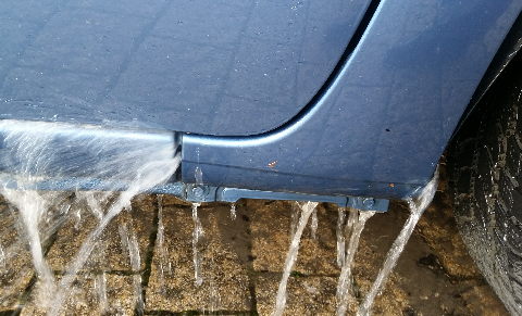

Beim Wechseln der Reifen sah ich, daß sich hinter dem Innenkotflügel eine Menge Laub angesammelt hatte. Erst hatte ich versucht, es mit einer Pinzette durch den Spalt herauszuziehen, der von der Fahrer- und der Beifahrertür im Falzbereich sichtbar ist. Ein paar Blätter habe ich so herausbekommen, aber nicht alle.
Dann kam mir der Gedanke, daß man ja im Radlauf den Plastik-Innenkotflügel beseitebiegen könnte. Ein Griff durch den schmalen Schlitz - und meine Hand spürte eine Mischung aus feuchtem Sand und Kompost. So gut es ging, habe ich den von Hand herausgeholt, aber richtig gut ging das so nicht!
Also den Wasserschlauch dort hinein und eine Weile mit kräftig hineingespritzt. Erst kam sandig braune Brühe und sie lief auch nicht so richtig ab. Nach ein paar Minuten kam schließlich klares Wasser auf breiter Front. Das gleich auch auf der anderen Seite, dort ebenfalls eine nicht unerhebliche Menge, die jedem Komposthaufen zur Zierde reichen könnte. Dann habe ich das Beuteltier ein par Stunden in der Sonne trocknen lassen.
Das muß man wohl mindestens halbjährlich wiederholen! Steht aber nicht in der Gebrauchsanleitung.

Ich mache es sauber auch ab und zu, entweder mit "Radhausabdeckung wegbiegen" oder noch besser, Abdeckung abschrauben. Rost scheint der Blechlieferant von Renault viel besser im Griff zu haben als der von VW oder Mercedes.
