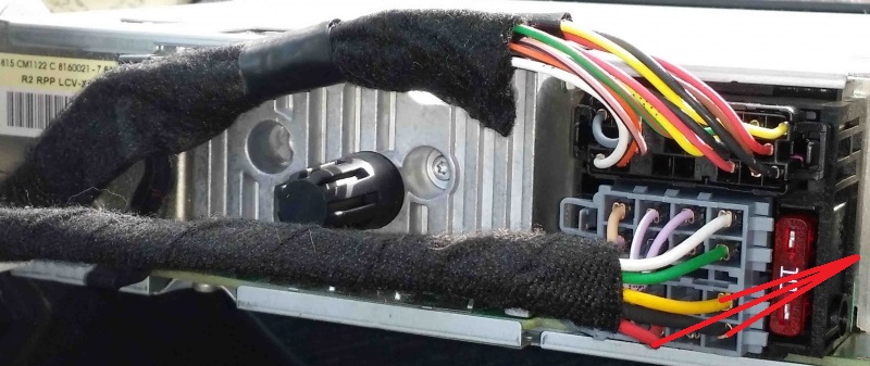

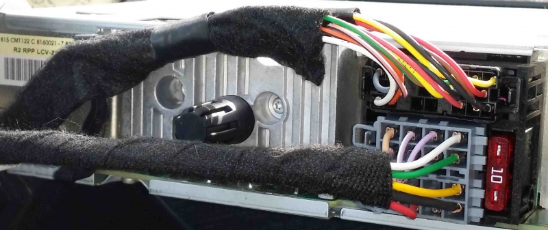

Die Sicherung an der Rückseite des Radios ist in Ordnung. Der Sicherungshalter hält sich auch ausreichend fest: da scheint der Fehler nicht zu liegen.
Ich habe das Radio einmal ausgebaut (daher auch die genauen Typbezeichnungen von den Aufklebern) und dabei vor allem den festen Sitz der Stecker geprüft. Die scheinen fest zu sitzen und nachdem ich sie alle einmal ab- und dann wieder angesteckt habe, besteht das Symptom weiter.
Mit einem Versuch, das Innenleben des Radios genauer auf Wackelkontakte oder kalte Lötstellen zu untersuchen, bin ich nicht weit gekommen. Nachdem ich die von unten sichtbaren Schrauben gelöst hatte und den Blechdeckel abgezogen hatte, sah ich nur die Unterseite einer Leiterplatte. Alles Weiter liegt tiefer im Gerät verborgen und ich habe leider keine Anleitung, die zeigt, wie man das Gerät auseinandernimmt. Und nach Abnehmen des unteren Deckels wird auch nicht klarer, wie das Innenleben zusammenhängt. Nun ist ja auch noch ein CD-Abspieler in dem Gerät und das ist sicher nicht ganz einfache Mechanik. Also erst einmal alle anderen Fehlerquellen abklopfen!

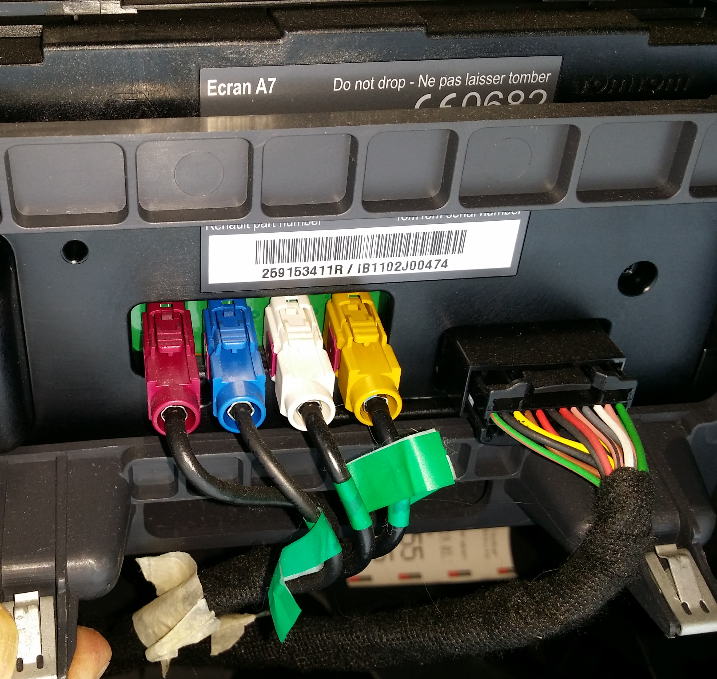

Aber es ist mir gelungen, hinter das Gehäuse des Bildschirms vom Navi zu schauen:
und
Dabei sah ich, daß alle Anschlüsse des Geräts irgendwie belegt sind. Aber was sind das für Leitungen? Insbesondere die vier Koaxialstecker? Bei der Frage einer Rückfahrkamera hatte ich gehofft, auf der Geräterückseite eine leere Buchse zu finden, dann die man eventuell eine Kamera anschließen kann. Beim Anblick aller belegter Stecker war ich ziemlich enttäuscht. Oder sind da Reservekabel für eine Rückfahrkamera mit verlegt und sogar angeschlossen? - Und wo enden die dann hinten? Das wäre natürlich eine völlig neue Hoffnung!
Hat jemand einen Verkabelungsplan - auch an der Stelle rings um das Navigationsgerät?
Ich habe soviel verschiedene Schaltpläne und Variationen dazu gefunden, dass ich sagen muss: Ich passe
Mir fehlen Ausstattungsdetails, die du mir ja auch nicht beantworten kannst, weil du es ja auch nicht weißt. Zudem finde ich nirgends einen Anschlussplan für das TomTom Ecran A7, wo ich eventuell daraus schließen könnte, was das für Stecker sind....wofür die sein könnten.

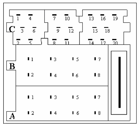

Ich wüßte gerne erst einmal, welche der viele Adern vom Stecker an der Rückseite des Radios Renault 28 115 6782R T F519 (Bosch 7 641 122 391) die Stromversorgung da hinein gehen:
Zuerst würde ich mir die Adern der Stromversorgung gerne einmal näher ansehen, notfalls auch den Kontakt im Stecker mal etwas zusammendrücken, auf daß er besser Kontakt gibt. Dazu muß ich aber erst einmal wissen, welcher von den vielen denn die Stromversorgung ist!
Die Verkabelung interessiert mich auch noch aus einem weiteren Grund: es muß ja eine Datenübertragung zwischen Radio und Navigationsgerät geben, denn der Bildschirm vom Navigationsgerät "Ecran A7" zeigt ja auch den jeweiligen Sender, ggf. sogar die Art der Sendung. In meiner erste Frage zu diesem Komplex habe ich deshalb nach dem Verkabelungs- und Lageplan von Steckverbindern rings um das Radio und Navigationsgerät gefragt. Ich möchte nämlich über den Bildschirm des Navigationsgeräts das Bild einer Rückfahrkamera darstellen. Dazu muß ich aber erst einmal die Schnittstellen des Navigationsgeräts verstehen. Was machen die vier Koaxialstecker? Ist das eine RGBS-Schnittstelle? Oder eine Composite-Video-Schnittstelle und zwei Audio-Schnittstellen zum Radio für links und rechts? (und welche der Koaxialbuchen ist dann das sonst oft mit gelbem CINCH-Stecker ausgeführte Bildsignal). Müßte man da ein Zusatzkästchen anbringen, mit dem man das Bildsignal von der Rückfahrkamera einspeist, so wie z.B. bei https://www.youtube.com/watch?v=mAKbOZSv1Uo diskutiert? Gibt es so was auch für Composite-Video, wenn das hier damit gemacht ist?

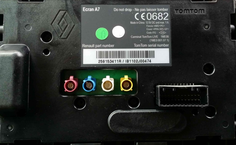

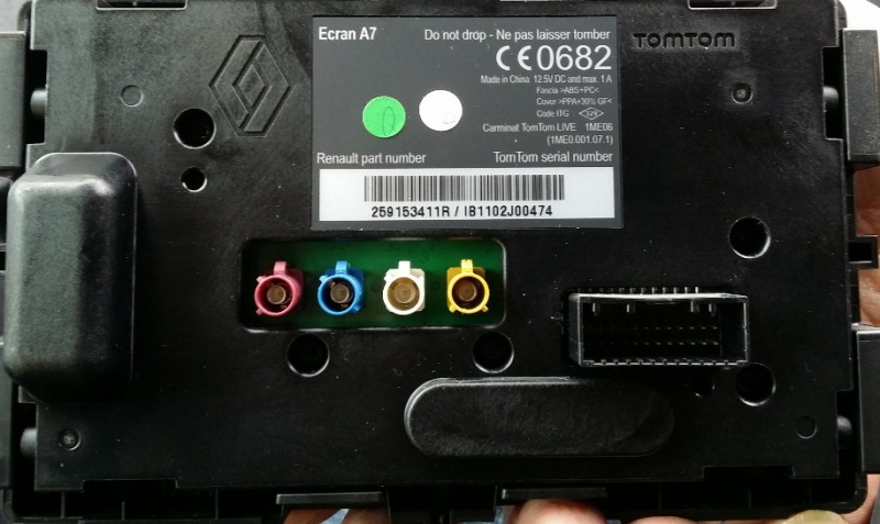

Hier auch ein Bild von der Rückseite des Navigationsgeräts:

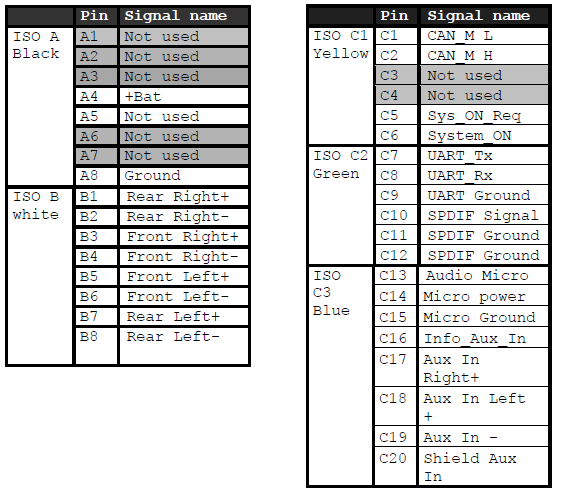

Im englischsprachigen Handbuch http://www.e-guide.renault.com/portail/data/systemes/Carminat_thermique/NW947-4_ENG.pdf auf Seite 40 habe ich auch einen Hinweis gefunden, daß (diese Version?) das Navigationsgeräts sogar eine Rückfahrkamera darstellen kann. Vielleicht ist einer der Koaxialstecker sogar dafür schon vorgesehen? Vielleicht sogar der Draht schon verlegt?
Ich denke, du solltest so langsam mal das Meßgerät in die Hand nehmen und anfangen zu messen :-)
Schwarze ist Masse (Minus)
Zwei Adern sind der CAN-Bus, darüber läuft die Kommunikation.
Warum druckst du dir die Bilder nicht aus und gehst damit mal zum Car-Hifi-Geschäft?
Die kennen mit Sicherheit das TomTom Ecran A7 und können dir sagen, was dort anzuschließen ist.

1.) Das Radio selbst enthält einen Bluetooth-Empfänger, der sitzt dicht hinter der Frontblende.
2.) Die Software (aller drei Komponenten, deren Softwarestand jeweils auf dem Typenschild dokumentiert ist) wird von Renault "am Montageband" aufgespielt. Bosch hat die gar nicht. Es könnte sein, daß man sie über den Canbus über die OBD-Schnittstelle nachbessern kann. Aber Bosch in Hildesheim weiß nichts Näheres dazu.
3.) Die Steckerbelegung ist so:
Womit ich der Lösung des Problems aber noch nicht näher bin: Nach längerer Beobachtung deutet immer mehr darauf hin, daß es sich wahrscheinlich um einen Softwarefehler handelt, der damit zusammenhängt, ob der Bluetoothempfänger bei der Wiedergabe von Radiosendungen Signale von im Fahrgastraum befindlichen Bluetoothgeräten empfängt: Das Phänomen ist nur aufgetreten, wenn ich mein Mobiltelefon mit eingeschaltetem Bluetooth dabei hatte und dann auch nur bei Radioempfang, nicht bei der Wiedergabe von MP3-Audiodateien.
