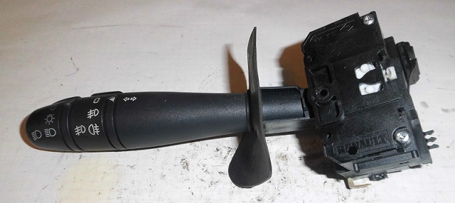

Hallo in die Runde!
Der Blinkerhebel macht schlapp. Beim Linksabbiegen erfolgt keine Rückstellung mehr. Wenn Radio läuft hört man den Blinker nicht mehr klackern. Spätesten an der nächsten Ampel, bei geradeaus Fahrt kommt das Malheur, da der Linksabbieger denkt, der fährt doch links rum.
Kann der Schaltmechnismus geöffnet und repariert werden, die Mitnehmernase des Mechanismus scheint bei der Rückstellung zu klemmen. Über die schwarz-rote Anschlussfahne läuft die Hupe.

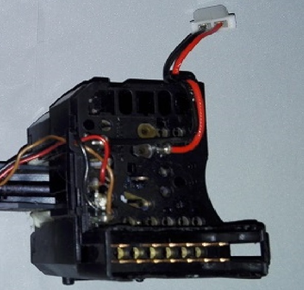

Habe einen Schalter von einem Laguna, der ordentlich funktioniert, aber keinen Hupenanschluss hat.
Kennt jemand die Beschaltung ?? So sieht der Schalter von unten aus...

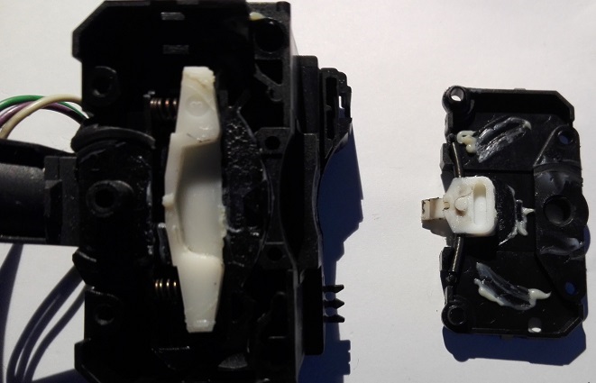

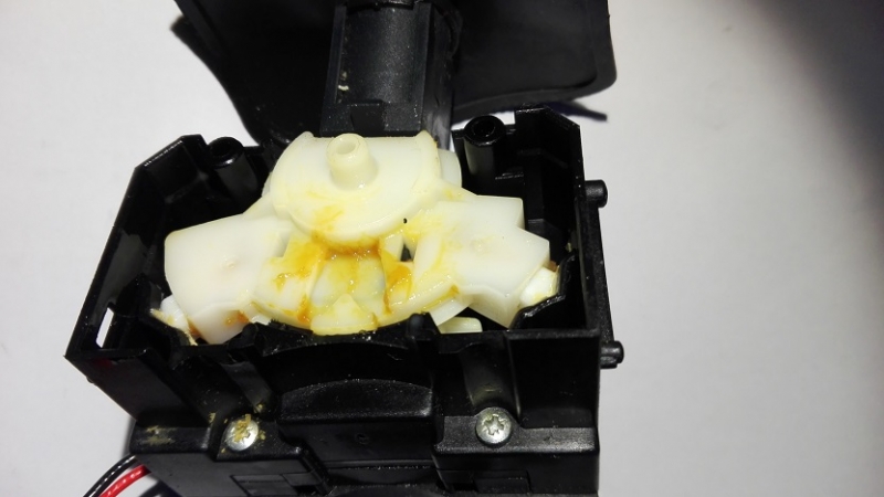

so, die Mechanik hat sich öffnen lassen...

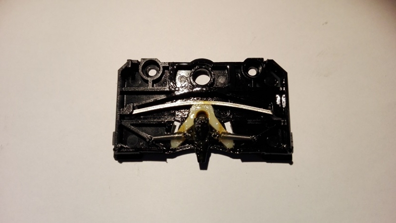

die Mitnehmernase wird in einem V-förmigen weisen Plastikteil und zwei Federn gehalten. Durch die bogenförmige Metallspange wird wiederrum das Plastik-V gehalten...
Der Stockschalter enthält einen weisen Plastikschaltklotz, welcher durch Mitnehmernase den Blinker in Ruhestellung drückt.
Da ist nichts zu reparieren.

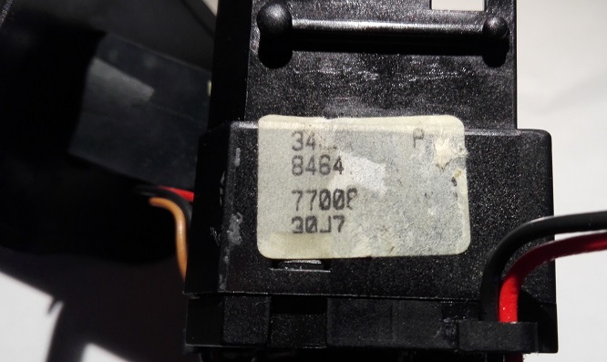

Orginalteilenummer ist leider nicht mehr erkennbar 77008......
Durch die händische Prüfung ergibt sich, das bei linksblinken die Mitnehmernase sich zurück drückt und damit keine Blinkerrückstellung auslöst.
