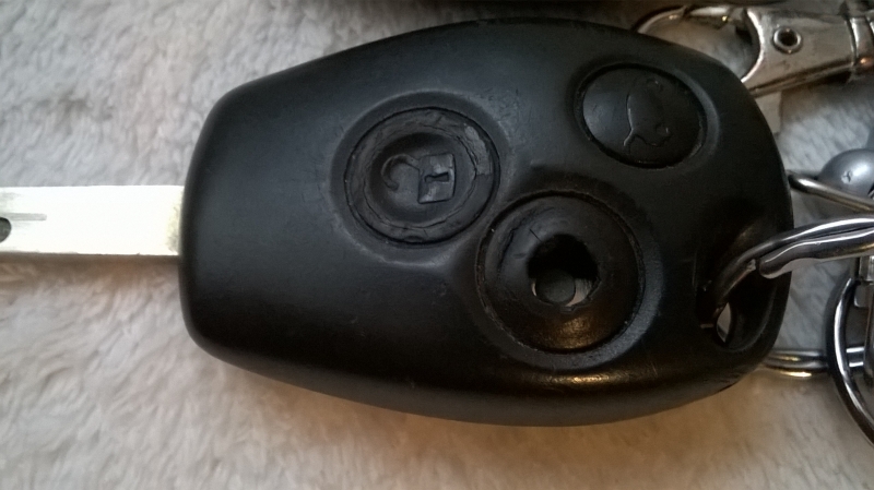

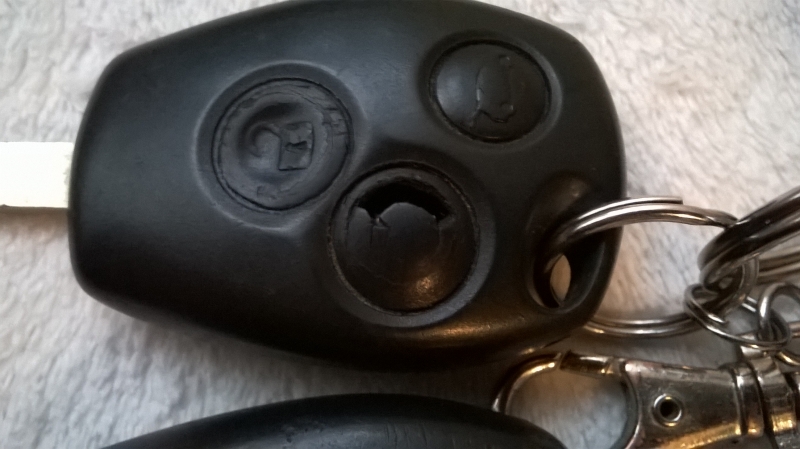

Also, wenn die Schlüsselgehäuse mal so aussehen:
... mal für sechs Euros ein neues kaufen und nicht vergessen nach dem Umbau die Batterie zu fixieren.
