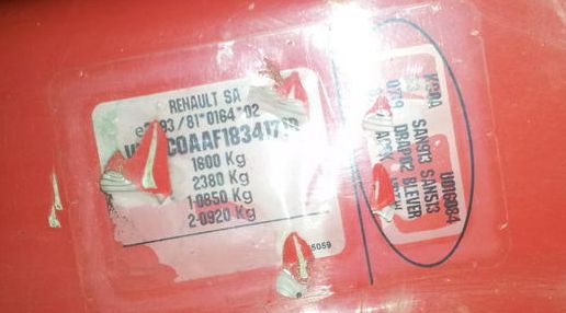

Du hast keinen Aufkleber an der B-Säule Beifahrertür? Das wären dann zwei Aufkleber, die fehlen.
Wäre auf dem Bild ganz rechts U016084.
Wegfahrsperre leuchtet dauerhaft. UCH defekt?
Blacky1974, (vor 3885 Tagen) @ meinautoistkaputt
ok, habe das mit der beifahrer tür überlesen, leider ist aber dort an der stelle der aufkleber, und sogar was vom lack abgeschrabt, als wenn dort immer etwas langschreifen würde, oder evtl. auch mal der anschnaller.
4-7 zeichen: KC08

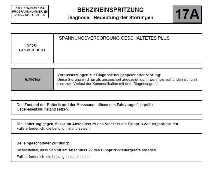

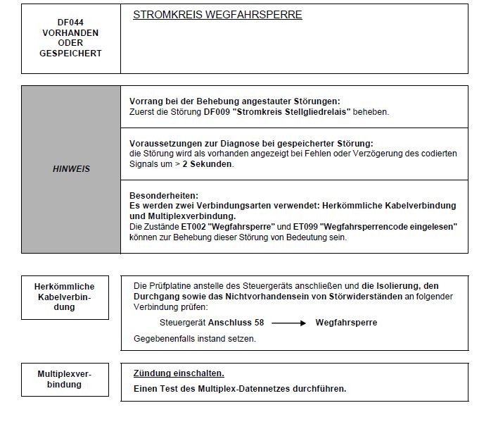

Wenn es tatsächlich die Wegfahrsperre wäre, dann wäre der Fehlercode DF044 gespeichert. Wie gesagt, die Liste der momentanen Zustände interessiert da gar nicht. Würde ich bei dem Ausdruck das Gaspedal durchdrücken, wechselt der Zustand ET128 von Inaktiv zu Aktiv und der ET129 von Aktiv in Inaktiv.
DF044:
NT 3726A
Beim Clio (2005) war genau das Gleiche, nachdem die Batteriespannung unter 10 Volt gefallen war. Unterspannung der Steuergeräte verursachen Fehler, die gar nicht da sind. Wenn die UCH Unterspannung hat, wie soll sie denn dann z.B. die Multiplexverbindung zu den anderen Steuergeräten aufrecht erhalten und alles überwachen?
Nachtrag:
Wäre schön, wenn man wüsste, ob DF251 auch gespeichert war ;-)
Daher: Da ist nichts kaputt !!! :-)
