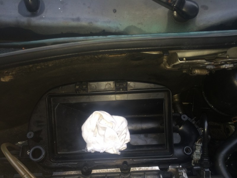

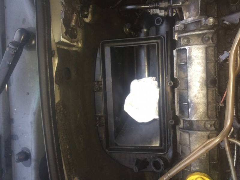

Ich weiß nicht wie man den Motorcode herausfindet, deswegen ein paar Bilder. Vielleicht erkennst du ja den Motor Typ?:-|
Übrigens habe ich leider die Gummikappe verloren (die, die Kraftstoffleitungen dicht hält).

War das bei der Fehlersuche oder während der Fahrt?
Mal beim nächsten Kfz-Schlachter vorbeischauen und hoffen das da ein identischer Motor rumgammelt.
Wo ist der Luftfilter? Hast du den abgebaut?
Das ist der Rippenriemen, der Zahnriemen sitzt ein wenig weiter in Fahrerrichtung unter der Plastikabdeckung. Leider hielt es Renault für eine gute Idee den Motorhalter oben drüber zu bauen.
Im großen und ganzen hab ich aber nicht den Eindruck als würdest du die Sache allein in Griff bekommen.

Die Kappe habe ich leider bei der Fehlersuche verloren. Ich werde mal bei nem Schlachter vorbei schauen, danke für den Tipp ;-)
Den Luftfilter habe ich abgebaut und es mal mit Startpilot versucht (ich weiß Startpilot ist Gift für nen Diesel)
Soll ich die Abdeckung mal abnehmen?

Wüstenfuchs9, (vor 3909 Tagen) @ Diesellok
Hi Leute,
kann mir mal bitte einer erklären wie ich den unteren Luftfilterkasten abnehme?
Ist der verschraubt oder mit Clips befestigt?
Ich werde den Kopf abnehmen (mit einem KFZ - Meister) um zu schauen ob die Ventile noch heile sind.
Gruß[image][image]
Kangoo 1.9 Diesel während der Fahrt ausgegangen - TOD
Holger Guttmann, (vor 3908 Tagen) @ Wüstenfuchs9
Moin
Je eine Mutter M6 rechts und links seitlich am Lufi-Kasten und 3 Müttern M6 von hinten unten am Lufi,zur Spritzwand hin. 1/4 Zoll-Knarre, kurze und lange Verlängerung,10er Nuss und Gynäkologenfinger sind hilfreich.
Dann noch die Überwurfschelle an der Abgasrückführung aufprökeln und Du kannst den Kasten abnehmen.
Ventildeckel ist ebenfalls mit M6 Muttern befestigt.
Persönlicher Tip: Mach es nicht. Der Ventilschaden ist eh sicher wie das Amen in der Kirche.
Falls Du doch weitermachen willst, drehst du die Kurbelwelle so,das die Kolben alle mittig zwischen OT und UT stehen und drehst danach die Nockenwelle an der Befestigungsschraube des Nockenwellenrades im Uhrzeigersinn. Dabei beobachtest Du die Tassenstößel,ob sie sich bewegen. Bei denen,die unten bleiben, sind die Ventile krumm.
Viel Spass
Holger
PS: Lass den Kasten drauf und nehm gleich den Deckel ab. Danach wie oben beschrieben weitermachen.
