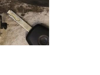

Habe schon längere Zeit das Problem dass sich bei meinem Renault Kangoo 2 der Zündschluessel sporadisch nicht drehen lässt. Habe mittlerweile schon einen neuen Schlüssel gekauft, welcher auch einige Monate funktionierte. Jetzt lässt sich der Schlüssel jedoch überhaupt nicht mehr drehen. Habe auch schon Rostlösespray ins Schloss gesprüht, aber vergeblich.
Nun habe ich auf Ebay ein gebrauchtes Zündschloss von einem Renault Twingo gekauft und würde gerne wissen ob dieses auch beim Kangoo 2 passt? Der Verkäufer meinte ja, jedoch bin ich mir noch immer unsicher.
Lösst sich das Schloss überhaupt ausbauen wenn sich der Schlüssel nicht mehr drehen lässt[image]
Weiters, wie lässt sich das Schloss wechseln? Wäre für jeden Rat dankbar.

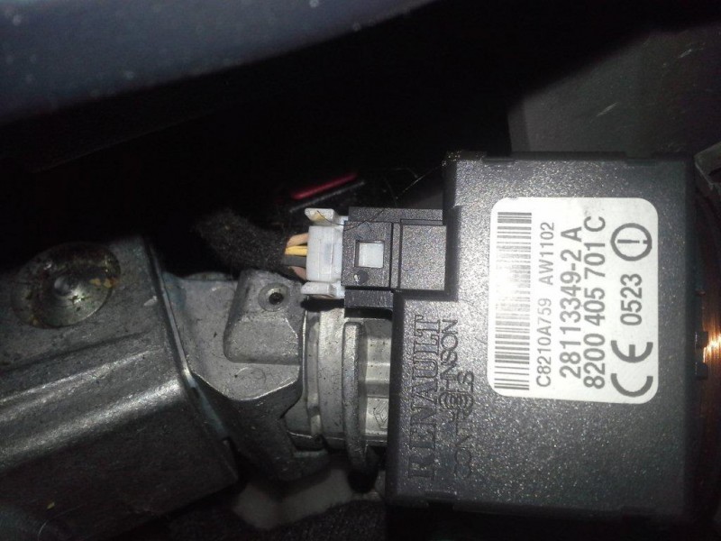

[image] das Schloss vom Twingo
[image] das Schloss vom KANGOO
habe das teil jetzt selber gewechselt
ist das Problem bei Renault von der Lieferzeit mit dem neuen Schloss 15 Tage
war nicht einfach, weil wenn der Schlüssel sich überhaupt nicht drehen lässt
auch das Schloss nicht herausbekommen habe ,hab ich heraubohren müssen
das schloss selber funktioniert
aber von der Elektrik wie der Scheibenwischer und der Blinker funktionieren nicht
Elektronikteil am Schloss und Schlüssel sind gleich geblieben

ingolf, B, (vor 3862 Tagen) @ scheffenb
du hast nur das Schloß getauscht und das eigentlich den Strom schaltende Unterteil belassen. Richtig?
Das passt nicht richtig zusammen, es gibt verschiedene Kupplungen dazwischen.
Y-Form, gerade und 2 Punkte kenne ich.
Nimm mal das Schloß ab und drehe nur den elektrischen Schalter mit dem Schraubendreher. Da sollte dann alles wieder passen wie zuvor.
Mit dem passenden Unterteil zusammen wieder einbauen wird auch funktionieren.
Grüße, Ingolf

Zündschloss passt in viele Modelle
ingolf, B, (vor 3863 Tagen) @ scheffenb
das Zündschloss des Kangoo 2 ist das selbe wie das des R4, Rapid, Kangoo 1.
Ausbauen ohne Schlüssel ist nur durch Öffnen der es umgebenden Hülse möglich. Dann noch die beiden Schrauben seitlich rausdrehen.
Die 23€ - Version aus der Bucht taugt als Ersatzteil nur ganz kurz. Besser eines vom Verwerter für das Geld.
Die Politik von Renno nur das zu den restlichen Schlössern passende Zündschloss liefern zu wollen ist eben murks wenn man sein Auto braucht.
Grüße, Ingolf
ich meine das Zündschloss. Es passt in die Halterung an der Lenksäule, verriegelt bei abgestelltem Fahrzeug das Lenkrad und die Stecker an Kabelbaum sind gleich.
Verschiedene Schlüssel sind egal solange man den passenden zum jeweiligen Schloss hat.
