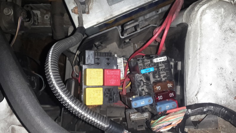

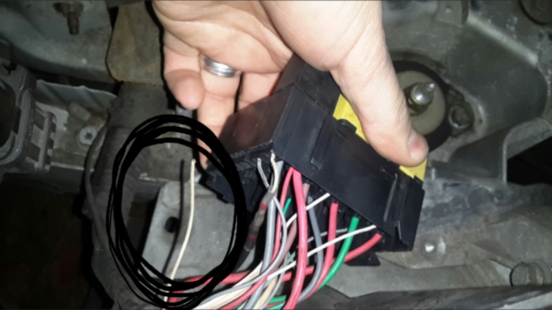

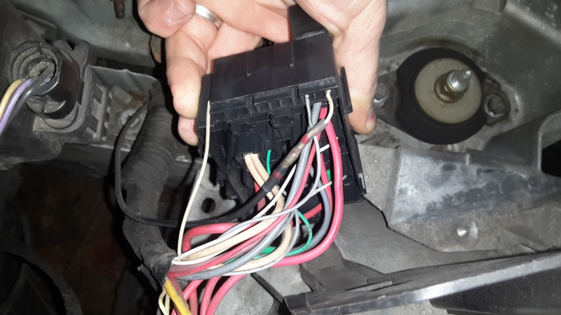

Hallo. So nun hab ich Bilder gemacht. Habe das schwarze Relais mal zerlegt und es riecht.denke mal Es ist defekt.[image]
Auf dem bild das linke graue Kabel ist bei mir abgerissen. Könnte nirgends sehen wo es ran passt.

Ich auch welches Kabel im Bild meinst du?
Relaismodul Motorraum hab hier 9 Schaltpläne Diesel / Benziner mit unterschiedlicher Relais Bestückung.
Welcher gilt?Wo sitzt das schwarze Relais im Kofferraum?
Beispiel Bezeichnunhg 597 Code K7J700/701
Da sitzen schon einige wichtige Sachen drauf z.B Relais Kraftstoff Pumpe
Schutzrelais der Einspritzdüse.
Ich hab da mal reingeschaut krieg das aber nicht so in die Hand wie im Bild.
Platte mit den Relais ist fest da unten.Weiß nicht wie ich die los krieg .
Nur soviel dein Kabel war nie angeschlossen oder das hat jemand da absichtlich
rausgezogen.Sabotage?.Weil gut geschûtze Stelle da unten von alleine
lockert sich das da unten sicherlich nicht.

Das kabel ist eingekreist. Die Relais sind im Motorraum.

Leider werde ich aus Deinem Foto nicht schlau!
Meinst Du das Kabel mit der Lötstelle?? Oder das dünne welches links am Plastik verschwindet??
--> vielleicht markierst Du das Kabel einfach mal im Foto ;-)

Das kabel ist eingekreist. Das kabel sieht abgerissen aus. Frage ist auch ob das schwarze Relais alle 5 Pins angeschlossen hat. Bei mir nur 4. Dieses riecht auch komisch. Die gelben nicht.
Zu dem schloss muss ich wohl mal den ersatzschlussel benutzen

So kann man im Bild nicht sehen gibt's das Kabel da mit der Farbe nur einmal oder mehrmals?Mehrmals Zuordnung nicht möglich.
So ich hatte ja schon geschrieben je nach Modell gibt verschiedene Relaismodule(weiß wo das sitzt heute entdeckt).
So diese verschiedenen Relais Module je nach Ausstattungsniveau.Weist du jetzt wie viele verschiedene Relais
da drauf sitzen können?Nein?Ich auch nicht.So Foto von oben Relais wäre hilfreich sinds 3?Oder ein paar mehr?
Wenn du da ne Modell Bezeichnung hättest (schau mal hier im Wiki) wärs einfacher und ich konnte das eingrenzen was
du da für Relais hast und das im Schaltplan versuchen zurück zu verfolgen.
So da unten reisst nicht einfach so ein Kabel ab.Das Gegenstück vom Kabel Flachsteckhüslese steckt das da noch unten drin?
Wäre ja den zu einfach.Die haben Haltenasenn und sitzen da unten bombenfest drin.Wenn man genau hinschaut sieht man oft wo mal eine drin gesessen haben könnte in der schwarzen Platte unten.
Wenn du nicht die Bezeichnung z.B D7F766 oder so lieferst kommst du hier nicht weiter.

Hallo.. neu hier und gleich probleme
Bmw02jens, (vor 3812 Tagen) @ Nebel-Jonny
Hallo. Hatte lange keine zeit was zu machen nun hab ich das schwarze Relais getauscht.trotzdem springt er nicht an. Das Masse Band im radhaus vorn links sieht unbeschädigt aus.habe trotzdem mal Masse direkt von der Batterie genommen. Wieder nichts. Ich probiere immer mal wieder zu starten. Gestern sprang er an. Einfach so.lief auch ganz gut .ich startete den Motor bestimmt 5 mal. Dann nahm ich den zweitschlussel und nun sprang er nicht mehr an.auch beim erneuten schlusseltausch wieder nicht. Hab mir jetzt neue gluhkerzen bestellt.
Ein Foto vom relaiskasten hab ich nun endlich gemacht. Lg jens[image][image]
