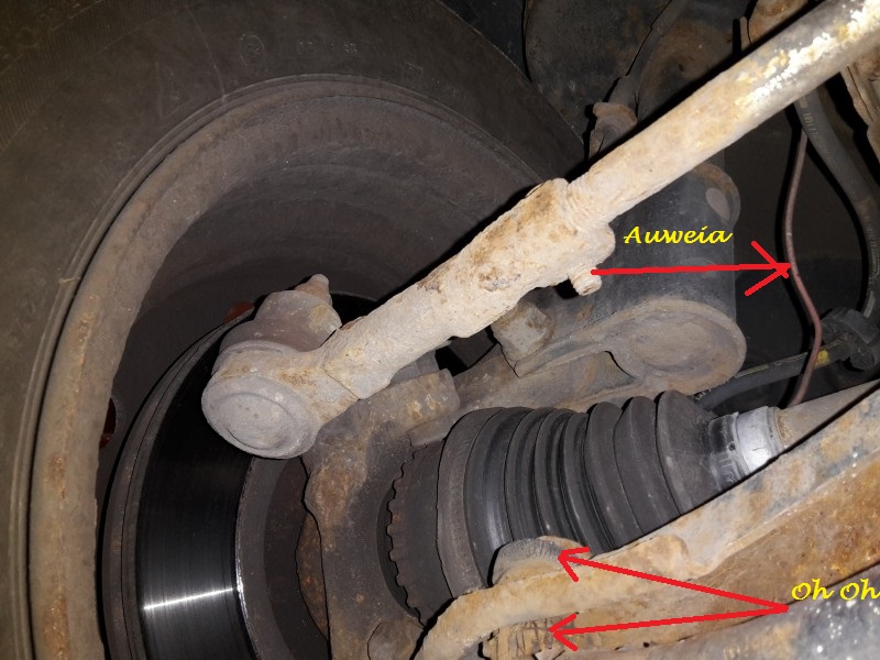

Kollegen, lest bitte genau! Es geht um diese Verbindung:
der Kopf sitz bombenfest auf der Spurstange.

meinautoistkaputt, (vor 3831 Tagen) @ Lotti Karotti
Welche Mutter hat denn bei dir ein Plaste drin?
Richtig, die am Spurstangenkopf.
Da du von dieser Seite redest, bezieht sich mein Konus auf genau die Stelle.
Du hast den Abzieher für unnütz dargestellt.
Aber, es geht doch garnicht darum!

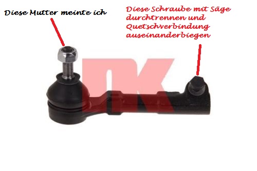

Macht ihr das kompliziert *what*
Wenn die abgesägte alte Mutter (m. schwarzer Schrift beschrieben) ab ist, dann fällt der Rest eigentlich von ganz alleine aus dem Loch nach unten raus. Notfalls mit Hammer und Schraubendreher auf den abgesägten Bolzen hauen.
Die Quetschverbindung kann auch festgerostet sein. Die Schraube einfach durchtrennen und die beiden Quetschverbindungsseiten mit Werkzeug auseinanderdrücken, damit man den ganzen Spurstangenkopf von der Spurstange drehen kann (Gewinde).
Ist doch alles eigentlich ganz einfach ;-)

Die Quetschverbindung hat auch tiefer drin noch Gewinde, an der Stelle wo kein Schlitz zu aufbiegen da ist.
Dann hilft es diesen Schlitz etwas zu verlängern, aber halt nur fast durch damit das Gewinde heile bleibt.
Den minimalen Rest an Material kann man dann wieder durch aufhebeln sprengen.
Ich hatte das Problem schon bei der Variante Spurstangenkopf ganz ohne Schlitz, auch da hab ich so dem Kopf von der Spurstange bekommen.

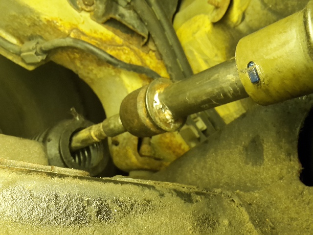

bentheman83, (vor 3830 Tagen) @ Horst
so habe denn Kopf jetzt runter und das Gewinde ist heil. Als wir haben erst mit Rostlöser einwirken lassen. und mit Schlüssel und Zange versucht denn Kopf runterzubekommen. Was nicht aber nicht ging. Die Zangen wurden größer das Gefluche auch. Auch mit Hilfe meines Kollegen und noch mehr Fluchen wurde es nicht besser und der Kopf blieb drauf.
Dann die Radikale Lösung mein Kollege hat ganz Vorsichtig auf der anderen Seite des Schlitzes mit der Flex einen weitern Schlitz reingemacht und dann ging es ohne Probleme runter.
Danke noch für die Tipps. Ich lass die Spurstange jetzt drauf die ist noch okay.
