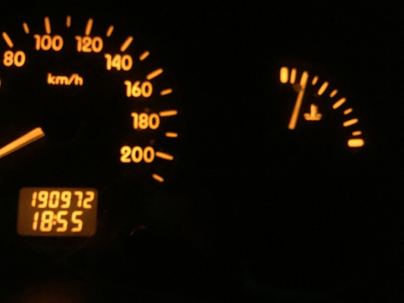

Diese Woche wurde das Termostat und der Temperaturfühler getauscht.
Heute bin ich mal ca. 10 km gefahren (3 km davon 70km/h)
Die Temeratur war nach ca 10 Minuten auf dieser Position:
Sonst war es immer auf dem 5. Strich von unten, also in der Mitte.
Ist dies normal?

Horst, (vor 3823 Tagen) @ Zercus
Ist ganz sicher nicht normal.
Da alles getauscht wurde kommt jetzt auch alles in Frage.
Luft im System kann auch merkwürdige Anzeigewerte bewirken.
Wie war die Heizleistumg im Innenraum?

Zercus, (vor 3822 Tagen) @ Horst
Die Heizung wurde schneller heiß, als vor dem Austausch der Teile.

meinautoistkaputt, (vor 3822 Tagen) @ Zercus
Macht der Thermostat überhaupt auf?
