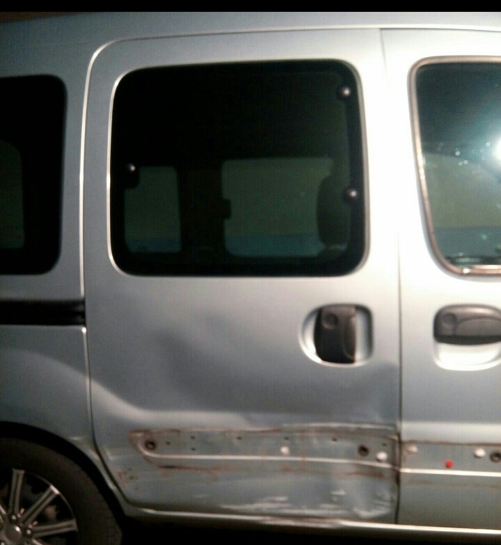

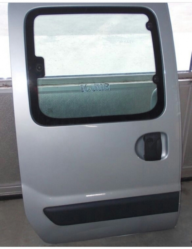

Hallo passt diese Tür Bj 2002 in eine kc07 Bj 2003?
Leider hat der Verkäufer kein fahrgestellnummer, und kann es nicht vergleichen.
Danke im voraus[images/uploaded
[image][image]

biggi, (vor 3806 Tagen) @ fabiogrotte
Silber ist eh ein emfindlicher Farbton, wo man jede Nuance an Farbunterschied und/oder Unterschied im Farbauftrag(Spritzrichtung..) sieht.
Wenn da nicht alles aus der gleichen Farbcharge, der gleichen Lackierung, gleichem Jahr,... wir man einen Unterschied.
Hatte das selber mal beim großen Bruder des Kangoo: Gutachter sagte ganz klar: Komplettlackierung ganze Seite. Schiebetür allein geht nicht. Beinebeln der Umgebung auch nicht. Sieht man alles, wenn nicht aus einem Guss....
Von der Seite gesehen:
Ausdengeln/drücken "Vorschtig und neue Beplankung drauf", die auch einiges verdeckt, ggf. noch Aufkleber. (Ist doch kein Neuwagen. Bei mir war der Schaden zu 90%unter der Beplankung Der Rest fiel nicht auf, weil keine Peilkanten in der Nähe) oder Mut zur Lücke.. Da wäre dann auch eine Kontrastfarbe - bewußt gesetzt - eine alternative.

Schrauber, (vor 3806 Tagen) @ fabiogrotte
640 ist Eisberg-Grau (gris iceberg), B64 Granit-Silber (gris sideral): Quelle hier (zur Tabelle runterscrollen und über den "Weiter"-Button durchklicken bis zum gesuchten Code)
